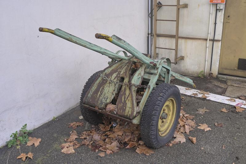

VSG Publication: 9 février 2015 Publication: 9 février 2015 (modifié) A la SNCF on est pas bon mais on déconne pas sur les relevages. Mais le privé c'est tout pareil, faut pas cracher dessus, sont tout bon sécu. C’est exact, je n’ai jamais connu d’embrouilles sur ce sujet à la SNCF. Lorsqu’on déraillait un ou des wagons de notre faute, et que l’on pouvait les relever nous-mêmes avec les « oreilles de cochon », personne n’aurait eu l’idée les remettre en circulation en douce pour éviter le rapport, la demande d’explications et éventuellement la sanction. Une paire "d'oreilles de cochons" sur leur chariot ; je me demande si leur utilisation est encore autorisée pour les relevages par les agents du transport. Modifié 9 février 2015 par VSG 2
Invité JLChauvin Publication: 9 février 2015 Publication: 9 février 2015 Moi aussi, çà me gène un peu beaucoup de voir pratiquer ce genre de relevage sauvage, par n'importe qui qui fait n'importe quoi, quelle que soit l'EF. Je crois qu'il y a déjà longtemps que l'usage des "oreilles de cochon" est interdit pour qui n'est pas dûment habilité aux relevages. Franchement ils n'ont pas peur... ou sont complétement inconscients! L'EPSF est au courant de ce genre de pratiques "sportives"?

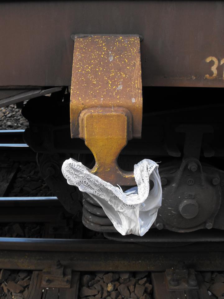

fabrice Publication: 9 février 2015 Publication: 9 février 2015 Vu la quantité de tissus la dessus, il est un peu , voir beaucoup démodé celui là 3
Rail cassé Publication: 9 février 2015 Publication: 9 février 2015 Vu la quantité de tissus la dessus, il est un peu , voir beaucoup démodé celui là 3
