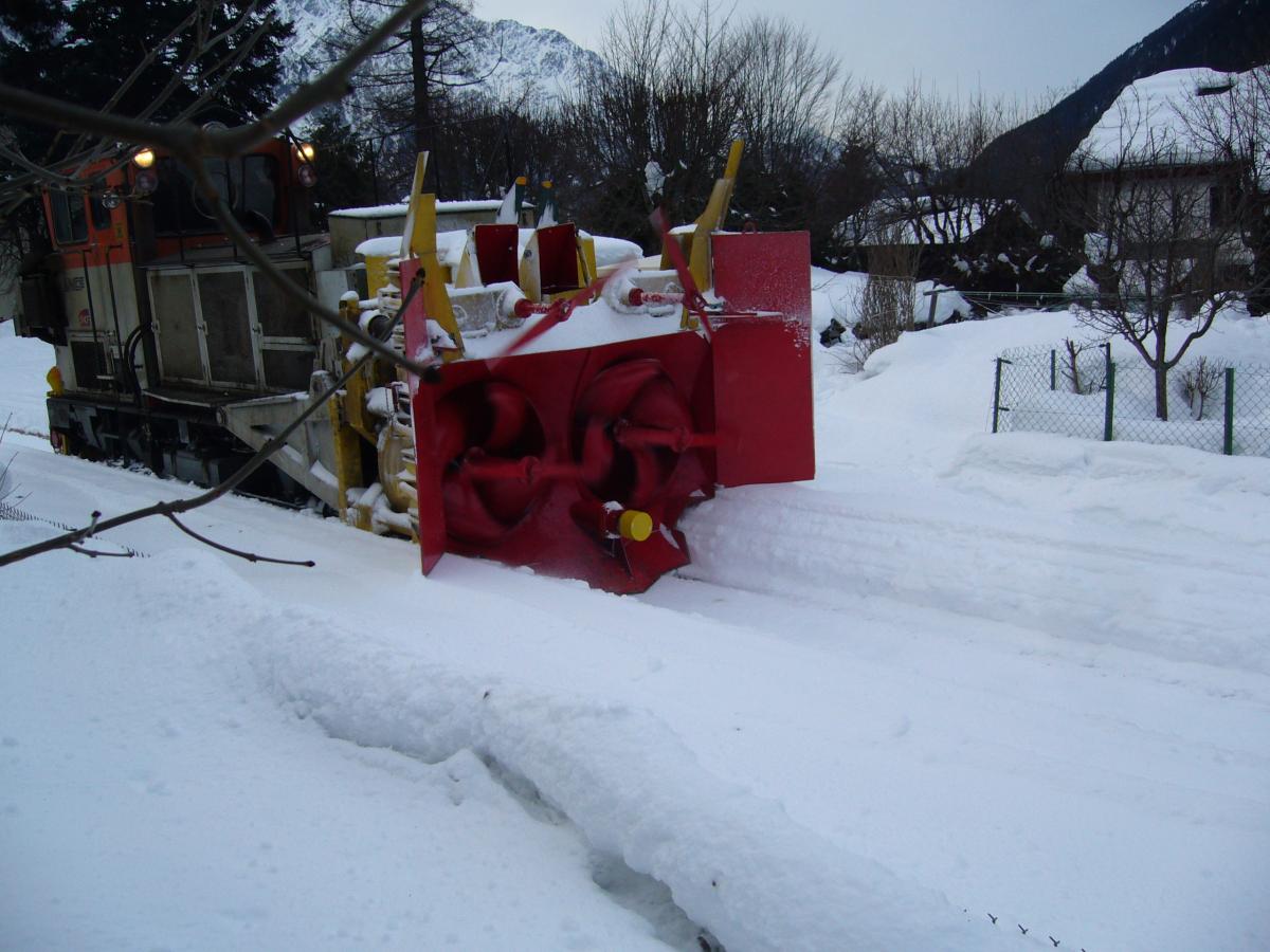

Rail cassé Publication: 17 février 2015 Publication: 17 février 2015 Allez, j'en sort une de ma collection perso. Dès que la couche de neige dépasse la hauteur du 3 ème rail électrique, la voie se transforme vite en piste de bobsleigh. ( et là c'est encore soft ). 6

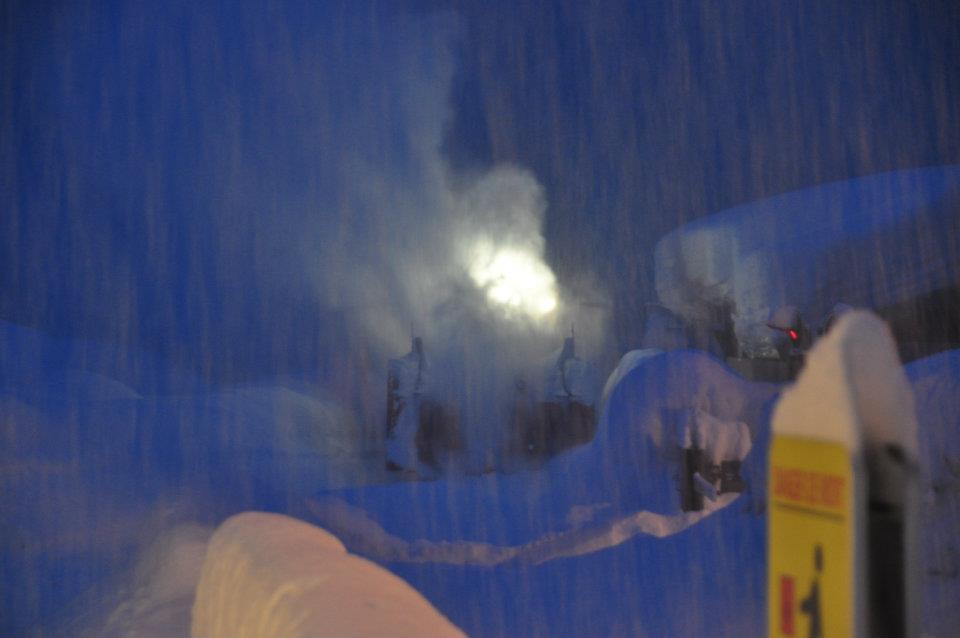

Rail cassé Publication: 17 février 2015 Publication: 17 février 2015 Un soir de 2012, arrivée à montroc le planet en pleine tempête ( à la rescousse de Mikado 74! hi! hi! hi! ) Meuh nan, y neige pas beaucoup hi! hi! hi! 4

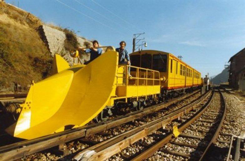

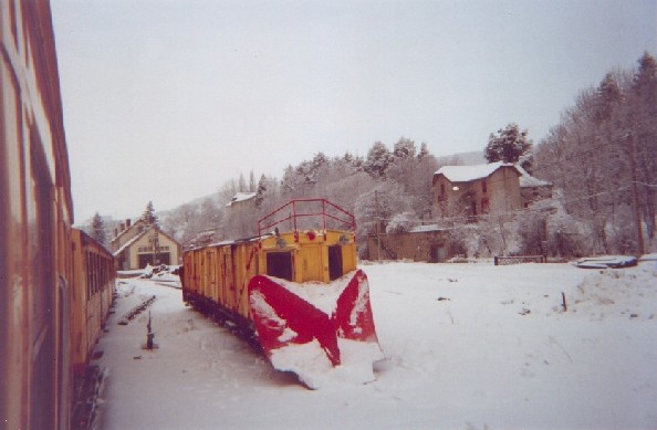

IGS4 Publication: 17 février 2015 Publication: 17 février 2015 (modifié) Chasse-Neige et train jaune Le Chasse-Neige de type Langeac qui fut construit en 1989 aux ateliers de Béziers il est le résultat de la transformation de deux wagons plats, il était destiné a remplacé le Chasse-Neige a Soc Z 201-Z 202. Cette photo a été prise lors de son unique marche d'essai les 14 et 15 Novembre 1989 avec les Z 109 et Z 111, par la suite il s'est avéré inadapté et inefficace de nos jours il stationne fanné et rouillé en gare de Villefranche-Vernet-Les-Bains et l'antique est toujours opérationnel.Source (photo et texte) Chasse-neige en gare de Montlouis-La-Cabanasse en février 2005.Source (photo et texte) Chasse-neige en gare de Font-Romeu-Odeillo-Via en 1995. Modifié 17 février 2015 par IGS4 5
Rail cassé Publication: 17 février 2015 Publication: 17 février 2015 (modifié) J'adore leur étrave, quand nous avions réalisé la notre, j'avais pris comme base celle là, mais notre 3 ème rail n'étant pas à la même côte que le leur, le porte à faut avant étant différent nous ne pouvions faire la même chose. Nous nous étions alors tourné vers une étrave routière modifiée pour nos besoins par le constructeur . Contrairement à nous, la ligne du train jaune est sujette aux congères, congère qui peuvent être très dures. Cela arrive rarement chez nous, par contre, quand ça arrive ( foen après une chute de neige très légère ), les congère sont maousse costaud ( surtout au Buet ). Modifié 17 février 2015 par Rail cassé 3

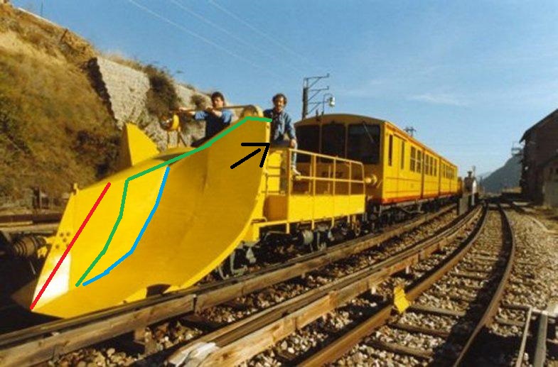

Rail cassé Publication: 17 février 2015 Publication: 17 février 2015 '> cette étrave s'est révélée mal adaptée car au premier coup d'oeuil elle ne respecte pas les principes de base qui limite la compression de la matière neigeuse par l'outil. surtout à faible vitesse.
Rail cassé Publication: 17 février 2015 Publication: 17 février 2015 '> cette étrave s'est révélée mal adaptée car au premier coup d'oeuil elle ne respecte pas les principes de base qui limite la compression de la matière neigeuse par l'outil. surtout à faible vitesse. A mon avis, et cela n'engage que moi, cette étrave compressait trop la matière au lieu de la dégager! 1 ) la ligne d'attaque positionnée à environ 45 ° devrait se trouver à 10 ° de mois ( ligne rouge ). 2 ) la face d'accélération et d'éjection de la matière est trop en arrière ( ligne bleu ) la face ainsi créée est trop perpendiculaire au sens d'avance de l'outil ( étrave ). Cette face aurait du prendre naissance bien plus en avant pour former une parabole d'éjection accélérant la matière ( même à faible vitesse ). (Lignes vertes). 3) Enfin, la flèche noir indique que les oreilles guide d'éjection ( à des vitesses supérieurs à 30 kmh ) devraient êtres plus inclinées vers l'arrière et orienté légèrement sur l'extérieur afin de faire retomber la neige sur les côtés et non sur l'avant. Sinon, un porte à faut un peu long limite le déneigement au plus proche des supports du 3 ème rails. Encore une fois, cette réflexion n'engage que moi! ( hi! hi! hi! ) 8

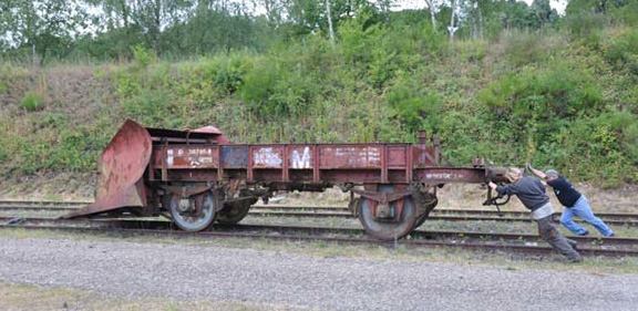

Rail cassé Publication: 19 février 2015 Publication: 19 février 2015 y a plus d'astreinte redoux ? Si si elle arrive mais ça va prendre un peu de temps!!! 7

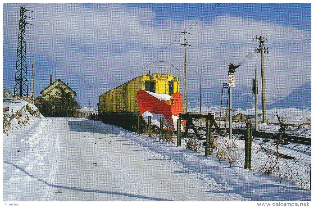

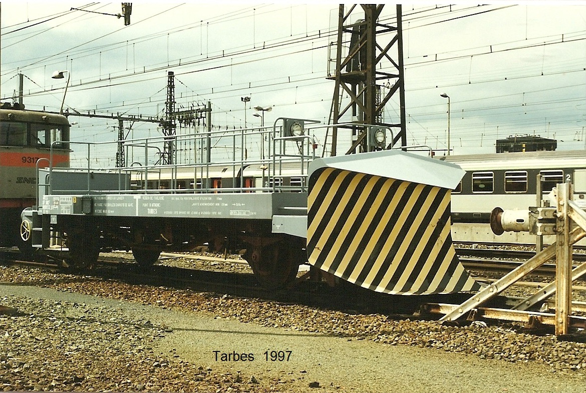

BB 9200 Publication: 19 février 2015 Publication: 19 février 2015 Je suppose que celui-ci n'existe plus ou n'est plus utilisé. Il me semble qu'il était poussé par des BB Midi (puis des 8500), mais je peux me tromper. Il se trouve qu'il a une 9300 derrière sur la photo, mais c'est un pur hasard. 3

Invité technicentre Publication: 20 février 2015 Publication: 20 février 2015 Si si elle arrive mais ça va prendre un peu de temps!!! 10993461_10204873115002108_1505439772827997384_n.jpg C'est loin l'Amérique? Tais toi et pousse...

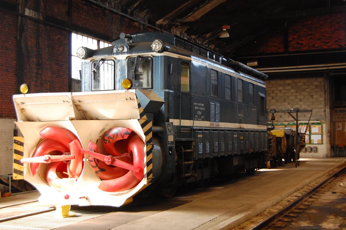

CC72074 Publication: 22 février 2015 Publication: 22 février 2015 (modifié) Et dans le Cantal il y a ça ! Pour la ligne du Lioran. Il fonctionne accouplé à une BB 66000 et depuis l'an dernier à un 69200 Modifié 22 février 2015 par CC72074 3
Invité jackv Publication: 22 février 2015 Publication: 22 février 2015 (modifié) C'est loin l'Amérique? Tais toi et pousse... 10993461_10204873115002108_1505439772827997384_n.jpg c'est le même que ceux qui ont été garés a PTH , La plaine et maintenant le Bourget Modifié 22 février 2015 par jackv
Jacky boy Publication: 23 février 2015 Auteur Publication: 23 février 2015 Et dans le Cantal il y a ça ! Pour la ligne du Lioran. Il fonctionne accouplé à une BB 66000 et depuis l'an dernier à un 69200 Salut , Il n'est pas autonome d'un point de vue traction qu'il est accouplé à une loco diesel ???? Son rayon d'action concerne l'ensemble du massif central ??? Ou est il basé ??? merci d'avance

Inharime Publication: 23 février 2015 Publication: 23 février 2015 Salut , Il n'est pas autonome d'un point de vue traction qu'il est accouplé à une loco diesel ???? Il est poussé par un 66000 Son rayon d'action concerne l'ensemble du massif central ??? Essentiellement la ligne du Lioran Ou est il basé ??? A Aurillac merci d'avance
Invité jackv Publication: 23 février 2015 Publication: 23 février 2015 (modifié) Si si elle arrive mais ça va prendre un peu de temps!!! 10993461_10204873115002108_1505439772827997384_n.jpg compte tenu de l'état j'ai bien peur qu'ils aient dépassé la date de visite des organes de roulement on s'en apercevait le plus souvent lors de l’exercice grand froid de début novembre aprés c'etait le " bins" pour faire faire la visite car date dépassée = ne plus rouler même pour aller en visite Modifié 23 février 2015 par jackv
Rail cassé Publication: 23 février 2015 Publication: 23 février 2015 compte tenu de l'état j'ai bien peur qu'ils aient dépassé la date de visite des organes de roulement on s'en apercevait le plus souvent lors de l’exercice grand froid de début novembre aprés c'etait le " bins" pour faire faire la visite car date dépassée = ne plus rouler même pour aller en visite T'as grandement raison, il y a un des deux pousseurs qui boite!!

Invité technicentre Publication: 25 février 2015 Publication: 25 février 2015 (modifié) Et dans le Cantal il y a ça ! Pour la ligne du Lioran. Il fonctionne accouplé à une BB 66000 et depuis l'an dernier à un 69200 Je peux poser une connerie? L'engin semble avoir un sens de fonctionnement (hihihihihi)... Oui, mais là, il est dans le mauvais sens dans son hangar, non? Pour ce qui est d'une autre utilisation qui serait très drôle... Un Tagger ayant eu visiblement besoin de "faire de l'art" sur la partie gauche, ne pourrait-on pas essayer de voir si ça ne ferait pas plus joli de lui demander de peindre son chef d'oeuvre alors que celui-ci fonctionne? Modifié 25 février 2015 par technicentre
