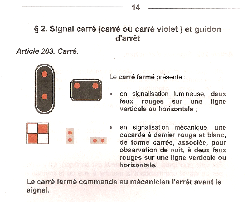

Invité JLChauvin Publication: 17 février 2015 Publication: 17 février 2015 (modifié) Le Carré: - Installé sur les voies principales parcourues ou non par des trains de voyageurs, sa fonction essentielle est de protéger les appareils de voies, - Il peut-être utilisé pour protéger les stationnements en gare, assurer le cantonnement dans certaines installations (traversées de gares, cantons tunnels, ...), - il sert également à la protection des caténaires, la protection contre la chutes d'obstacles sur la voie, la protection de certains passages à niveau voisins d'établissements, - il est enfin utilisé pour la surveillance des trains en marche (STM), pour arrêter les trains circulant dans des conditions dangereuses. Le rôle fondamental du carré est d'arrêter et retenir les circulations. Tout ceci, c’est en gros et ne constitue en aucun cas un cours de chemin de fer dispensé par un organisme de formation agrée par l'EPSF... organismes payés pour çà, eux! Modifié 17 février 2015 par JLChauvin
