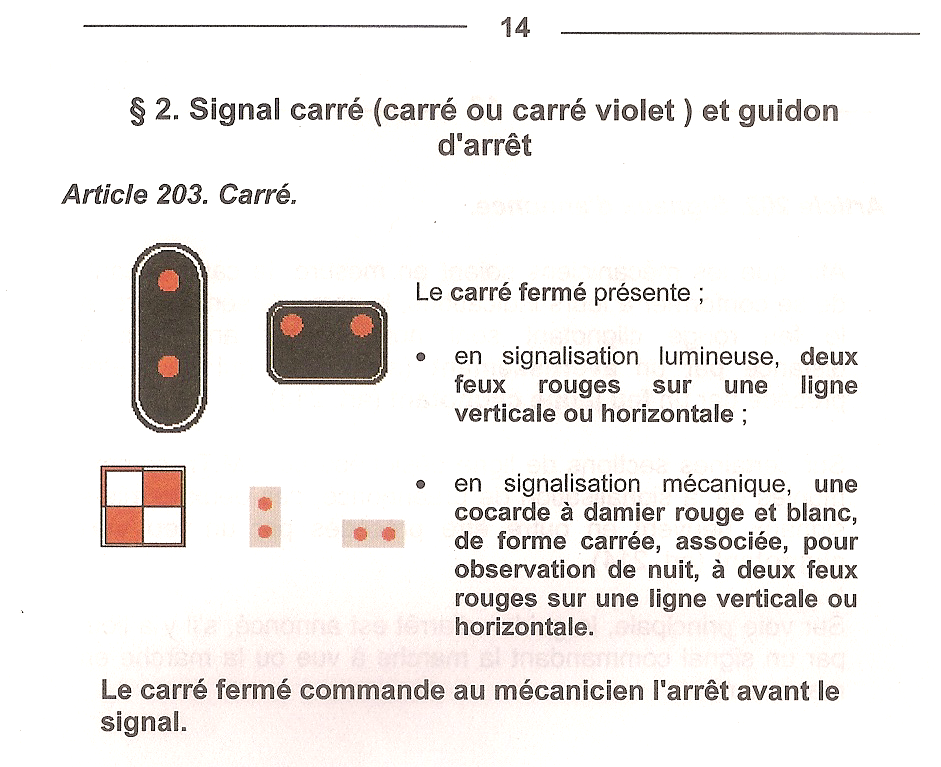

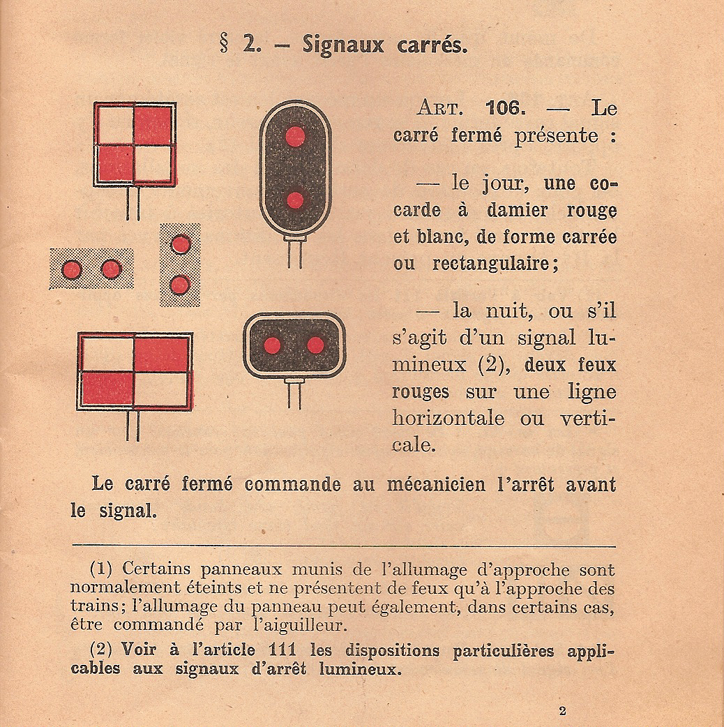

IGS4 Publication: 18 février 2015 Publication: 18 février 2015 Mais un carré reste un carré: arrêt ...c'est aussi simple que ça! dixit le S1A C'est effectivement précisé à l'article 203 du Règlement S1A de 1974. C'est effectivement précisé également à l'article 106 de l'ancien Titre I - Signaux de 1951 (Abroge et remplace l'édition de 1941). 3
