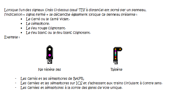

Invité jackv Publication: 18 février 2015 Publication: 18 février 2015 (modifié) exemple un PLX ordinaire de qui peut présenter l'A, VL ,S s'il présente A il répète SF..au franchissement....si tu le franchis au S (quelque soient la manière dont tu le franchis) répétera SF.. bien que le S ne soit pas un signal a distance car normalement ce sont les signaux à DISTANCE qui répètent SF. les signaux que tu as surlignés en rose non sont pas des signaux a distance mais ils répètent tout de même SF un S sur un plx ne présentant que S et VL ne repetera pas il n'y aura surement meme pas de cro puisque pas de présentation de signal a distance repeté Modifié 18 février 2015 par jackv
Invité Publication: 18 février 2015 Publication: 18 février 2015 (modifié) Règle générale : tous les carrés et tous les sémaphores répètent fermés si on les franchit. Toutefois, néanmoins et cependant, certains carrés et certains sémaphores ne sont pas répétés (pas de cro). Modifié 18 février 2015 par Ae 8/14

Vérane12 Publication: 18 février 2015 Publication: 18 février 2015 un S sur un plx ne présentant que S et VL ne repetera pas il n'y aura surement meme pas de cro puisque pas de présentation de signal a distance repeté Pour un sémaphore de BAPR, le panneau qui le porte ne pourra présenter que VL et S de BAPR donc pas de signal d'annonce et pourtant il est indiqué qu'il répète fermé....Ou alors j'ai vraiment rien compris.

Invité jackv Publication: 18 février 2015 Publication: 18 février 2015 si un Plx de sortie d'un faisceau peut s'ouvrir dans une direction (vers VP) a l'A,et s'il a un cro il répétera SF lsi ce PLX peut 's’ouvrir aussi au blanc vers un autre direction, une VS, bien que la blanc ne soit pas un des signaux a distance répété il déclenchera tout de même SF au franchissent lorsqu'il présentera un feu blanc
seydou86 Publication: 18 février 2015 Auteur Publication: 18 février 2015 si un Plx de sortie d'un faisceau peut s'ouvrir dans une direction (vers VP) a l'A,et s'il a un cro il répétera SF lsi ce PLX peut 's’ouvrir aussi au blanc vers un autre direction, une VS, bien que la blanc ne soit pas un des signaux a distance répété il déclenchera tout de même SF au franchissent lorsqu'il présentera un feu blanc Merci , c'est très clair.

Invité jackv Publication: 18 février 2015 Publication: 18 février 2015 Pour un sémaphore de BAPR, le panneau qui le porte ne pourra présenter que VL et S de BAPR donc pas de signal d'annonce et pourtant il est indiqué qu'il répète fermé....Ou alors j'ai vraiment rien compris. oui le S de BAPR ainsi que les autres signaux surlignés en jaune au début du post sont les cas de signaux non a distance qui répètent SF un PLX avec VLet S de BM ne repete pas en general et n'a pas de cro

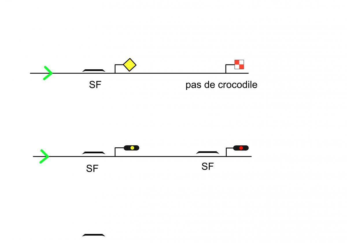

VSG Publication: 19 février 2015 Publication: 19 février 2015 (modifié) La répétition des signaux a pour but de contrôler la vigilance des conducteurs. En signalisation mécanique, ce sont les signaux à distance qui sont équipés d’un crocodile, pas les signaux d’arrêt qui eux, sont appuyés par des pétards. En signalisation lumineuse, les panneaux portent des signaux d’avertissement et des signaux d’arrêt, et l’activation du crocodile (SF) se fait par le même relais qui commande l’avertissement, le carré ou le sémaphore ; j’en sais pas plus, ce serait bien qu’un SES explique le pourquoi. Modifié 19 février 2015 par VSG

Invité jackv Publication: 19 février 2015 Publication: 19 février 2015 La répétition des signaux a pour but de contrôler la vigilance des conducteurs. En signalisation mécanique, ce sont les signaux à distance qui sont équipés d’un crocodile, pas les signaux d’arrêt qui eux, sont appuyés par des pétards. En signalisation lumineuse, les panneaux portent des signaux d’avertissement et des signaux d’arrêt, et l’activation du crocodile (SF) se fait par le même relais qui commande l’avertissement, le carré ou le sémaphore ; j’en sais pas plus, ce serait bien qu’un SES explique le pourquoi. croco SF.jpg attention du simplifie et tu t'éloignes de la manière dans sont étudiés les textes en formation conduite (seydou ne va plus rien comprendre ).. de plus tu écris "En signalisation lumineuse, les panneaux portent des signaux d’avertissement et des signaux d’arrêt " Faux pas sur un S de BM ou Bapr pas sur un plx plaque A ou D
Pascal 45 Publication: 19 février 2015 Publication: 19 février 2015 (modifié) La répétition des signaux a pour but de contrôler la vigilance des conducteurs. En signalisation mécanique, ce sont les signaux à distance qui sont équipés d’un crocodile, pas les signaux d’arrêt qui eux, sont appuyés par des pétards. En signalisation lumineuse, les panneaux portent des signaux d’avertissement et des signaux d’arrêt, et l’activation du crocodile (SF) se fait par le même relais qui commande l’avertissement, le carré ou le sémaphore ; j’en sais pas plus, ce serait bien qu’un SES explique le pourquoi. croco SF.jpg ... par des détonateurs ! ... après le sujet "les signaux qui répètent", bientôt le sujet "les signaux qui pètent" ... Modifié 19 février 2015 par Pascal 45 1
