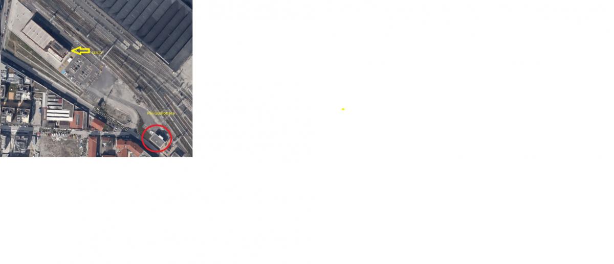

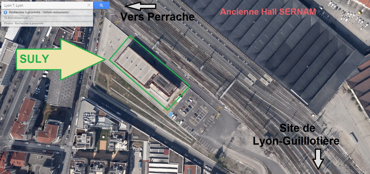

Bearcat Publication: 28 février 2015 Publication: 28 février 2015 (modifié) Moi, je dirais "MISTRALisé" ... mais j'ergote !!! SULY > Voir ma vue d'artiste (un peu surdimensionnée , mais bon ...) > > Allez, merci à GOOGLE, voici quelques clichés des lieux . => Maps => Street View, rue Pierre SEMARD, chercher un bâtiment avec un revêtement de couleur rouille https://www.google.fr/maps/@45.742854,4.841663,3a,75y,37.35h,98.34t/data=!3m4!1e1!3m2!1sAOcjlKmQCj2BqBdpLaYwQA!2e0?hl=fr Lyon-Part-Dieu (LYD) > le poste 14 (ex PRS) aux RT (tous ceux traitants le complexe Lyonnais) https://www.google.fr/maps/@45.762732,4.859642,3a,75y,348.2h,92.74t/data=!3m4!1e1!3m2!1swiL2ijokUYZB7cPt0ovR8g!2e0?hl=fr Modifié 28 février 2015 par Bearcat 4
Class66220 Publication: 1 mars 2015 Publication: 1 mars 2015 (modifié) La CCR de SULY on la voit très bien depuis les quais de Jean Mace pres de Lyon-Guillotiere entre Perrache et la Mouche. Elle télécommande tout ce qui va et vient de Part Dieu de Collonges a St-Fons via Part Dieu (bif de Collonges et de St Clair, Poste 7 et 14 de Guillotiere, je ne sais pas si la bif de Sathonay est concernée). J'ai déjà eu le tour avec un PCD qui était aussi en panne informatique (celui de Reding). Même punition. 2h d'interruption des circulations. Modifié 1 mars 2015 par Class66220 1
