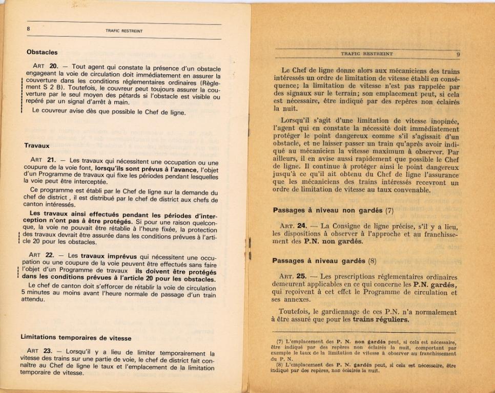

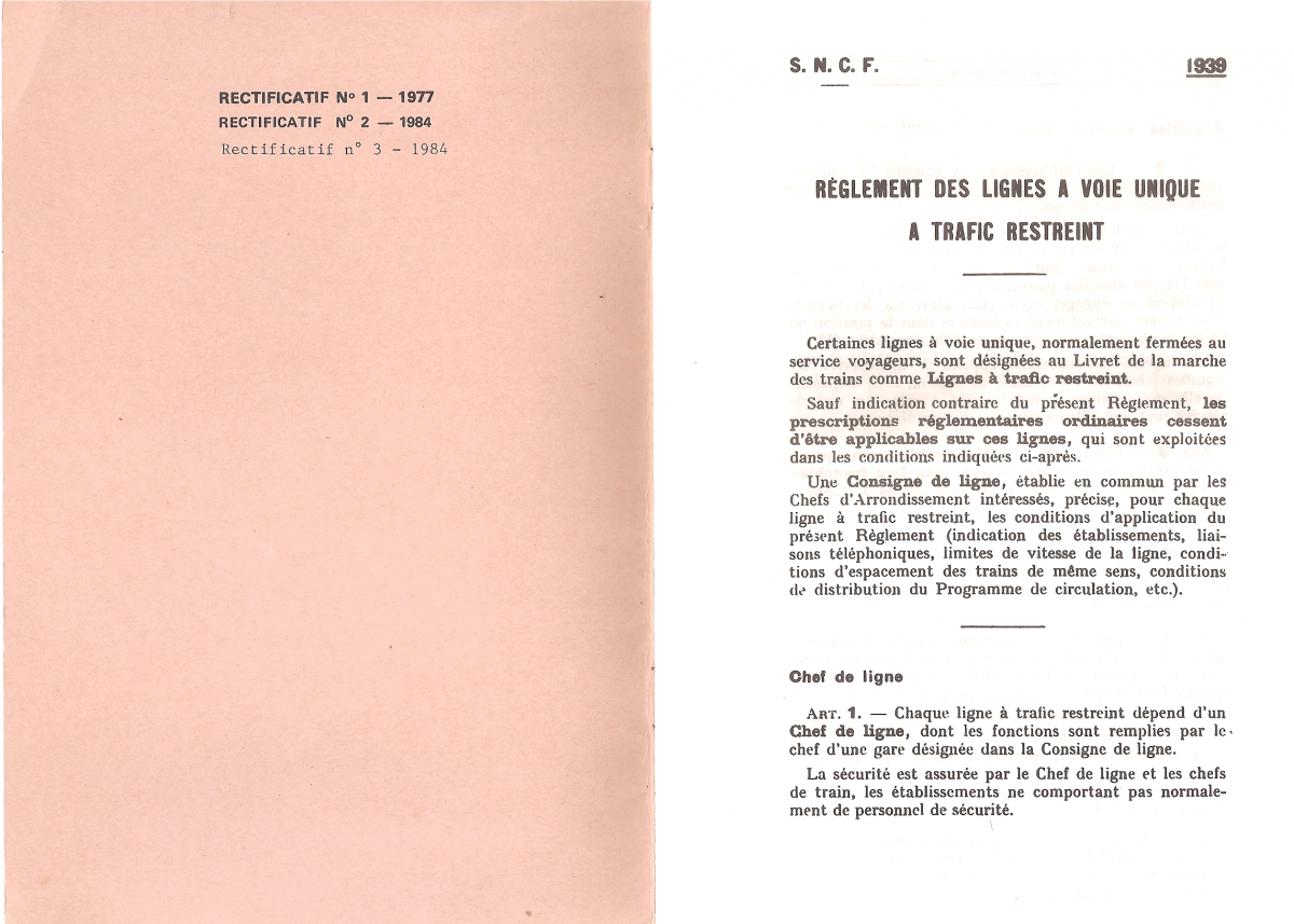

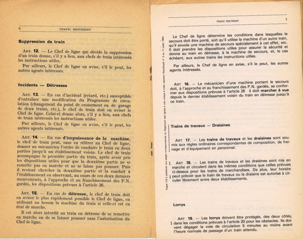

Invité jackv Publication: 2 mars 2015 Publication: 2 mars 2015 Texte de 1939 (IN 1528) repris par l'Epsf : http://www.securite-ferroviaire.fr/recherche-pdf/IN%201528 sur l'IN 1528 c'est encore la signature du directeur general qui a signé le texte de 1939 (si il y a un coup dur de sa faute ,il ne doit plus risquer grand chose) depuis 39 il y a eu 3 rectif 1 en mai 1977( a cause du S4A) 1 en 02 1974 (a cause du vocabulaire du SO) 1 en 07 84 pour les travaux ,trains travaux et draisines et pour les couvertures d'obstacle avec le S2B) et c'est tout.. l'IN 1528 est un vrai cop/col voici l'original

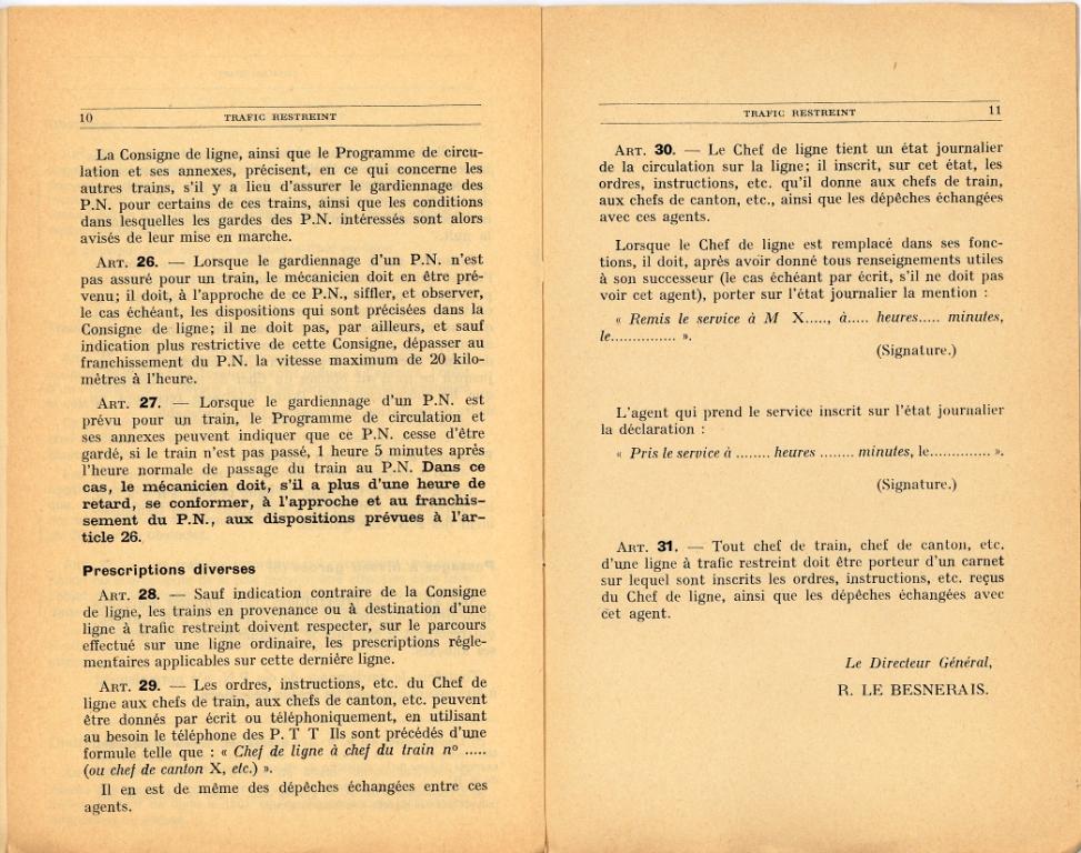

Invité jackv Publication: 5 mars 2015 Publication: 5 mars 2015 je te le fini...je l'avais depuis 1970 j'ai donc faits les rectifs moi même avec mes blanches mains..

perplex Publication: 20 mai 2015 Publication: 20 mai 2015 (modifié) je te le fini...je l'avais depuis 1970 j'ai donc faits les rectifs moi même avec mes blanches mains.. Texte très intéressant. Derrière la Règle, ce sont de vraies valeurs qui sont promues (respect et sécurité de tous). Je découvre qu'il existe "un état journalier de la circulation sur la ligne" (article 30). Sur le plan historique, ce point est très important pour les amateurs. Par exemple, est-il théoriquement possible de retrouver les trains qui ont circulé dans les années 1980-90, sur des lignes comme Bollwiller-Guebwiller ou Colmar-Ensisheim ? Modifié 20 mai 2015 par perplex

perplex Publication: 21 mai 2015 Publication: 21 mai 2015 (modifié) Sous entendrais tu que sur les autres lignes, on prend la sécurité par dessus la jambe ? Si c'est le cas, je ne peux cautionner de telles chose, la sécurité est partout des LGV où à trois20 aux VUTR ou VUSS. La sécurité est l'affaire de tous les cheminots. Comme le fil concerne les VUTR, il est un peu normal que mon commentaire se limitait aux VUTR. Mais merci pour l’élargissement et la précision. Maintenant, peu de gens au monde sont capables de produire un tel texte. Je suis intéressé par toutes les qualités que son auteur arrive à transmettre. D’ailleurs, les annales décrivent ce M. Robert Le Besnerais – premier directeur général de la SNCF – comme : « un homme de bien qui avait consacré à l'intérêt général les moyens remarquables dont il disposait : puissance de travail, intelligence lumineuse, mémoire extraordinaire, caractère et bonté, bon sens et droiture. Pour beaucoup il était le guide sûr, le conseiller simple et cordial, le chef bienveillant aux décisions rapides ». (http://www.annales.org/archives/x/lebesnerais.html) Modifié 21 mai 2015 par perplex
