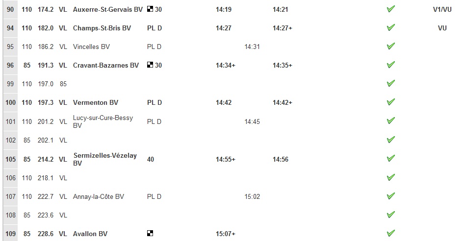

Invité Fabr Publication: 13 octobre 2015 Publication: 13 octobre 2015 J'ai vu un sujet voie unique donc c'est peut être ici que l'on pourra m'aider . est ce que vous auriez un exemple de fiche train avec un arrêt pour croisement sur VU merci ca devrait être reperé par un petit damier dans la colonne horaire du train, à la différence de la colonne etablissement, qui signifie point ou gare d'arrêt general... maintenant, ces fiches sont redigées sur le schéma organisé de la circulation des trains, des mois à l'avance...or des trains facultatifs ou des SDM, peuvent amenner à des croisements non repris sur les fiches trains.... Fabrice
gilles_tagada Publication: 13 octobre 2015 Publication: 13 octobre 2015 Le damier (un carré) correspond à une gare ou un quai d'arrêt général. Il n'est pas spécifique aux voies uniques. Il ne signifie pas nécessairement un croisement.
Vérane12 Publication: 13 octobre 2015 Publication: 13 octobre 2015 ca devrait être reperé par un petit damier dans la colonne horaire du train, à la différence de la colonne etablissement, qui signifie point ou gare d'arrêt general... Ce damier placé dans la colonne horaire du train signifie que le train devra marquer l'arrêt à l'aiguille d'entrée en plus de l'arrêt en gare. Placé à coté du nom d'établissement, signifie que cette gare ou certaines voies de celles-ci sont d'arrêt général. Vu ceci dans le référentiel GM dans la partie concernant les tableaux horaires. Pour Assouan: C'est bien un truc comme ça. 2
Invité Fabr Publication: 13 octobre 2015 Publication: 13 octobre 2015 Un truc comme ça ? ce cas correspond aux gares d'arrêt général.. Fabrice
