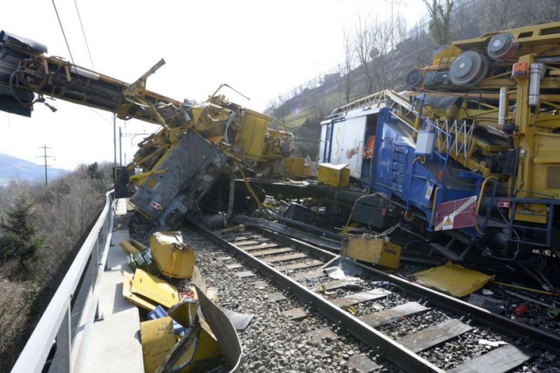

likorn Publication: 18 mars 2015 Auteur Publication: 18 mars 2015 Aux environs de 4h30 du matin, deux trains de travaux se dirigeaient d'Immensee en direction d'Arth-Goldau. Pour une raison pour l'heure inconnue, les deux trains se sont rattrapés. Un collaborateur allemand de 54 ans, qui se tenait à l’extérieur d'un wagon de transport du train de travaux, a été mortellement blessé (il est mort sur place, malgré les secours). Un employé portugais de 51 ans, qui se trouvait dans le même wagon avec 5 autres collègues, a été moyennement blessé et transporté à l'hôpital. Les autres personnes présentes à bord du wagon ne sont pas blessées, elles ont été prises en charge psychologiquement. Les pompiers de Arth et de Kussnacht, secondés par la défense d'entreprise des CFF, ont empêché une pollution du lac suite aux fuites de diesel et d'huile constatées sur les véhicules moteurs. Le procureur d'Innerschwyz, le service d'enquête sur les accidents suisse et la police cantonale mènent conjointement l'enquête pour déterminer les causes exactes de l'accident. http://www.sz.ch/xml_1/internet/de/application/d999/d2537/d2538/p24529.cfm

IGS4 Publication: 18 mars 2015 Publication: 18 mars 2015 [sZ] Canton de Schwytz (Schwyz) Schwyz: un mort dans une collision entre deux trains Une collision de trains survenue ce mercredi matin à 4h40 sur la ligne lucernoise pour le tunnel du Gothard a fait un mort et un blessé a indiqué la police. Une collision par l'arrière entre deux trains de chantier privés a fait un mort et un blessé tôt mercredi entre Immensee (SZ) et Goldau (SZ), sur le tracé lucernois d'accès au Gothard. Les dégâts sont importants. Le tronçon devrait rester fermé jusqu'à vendredi. L'accident s'est produit vers 4h30 sur un viaduc. Les deux trains de chantier rentraient au dépôt à Arth-Goldau après avoir effectué des travaux d'entretien sur mandat des CFF. Le premier était arrêté quand le second l'a heurté. D'après la violence du choc, sa vitesse devait être élevée, ont indiqué les CFF devant les médias sur place. On ignore pourquoi le premier train était arrêté. La victime est un ouvrier allemand de 54 ans. Il se trouvait sur la plate-forme extérieure d'un des deux trains de chantier. Six autres ouvriers se trouvaient à l'intérieur du wagon. L'un d'eux, un Portugais de 51 ans, a été blessé et hospitalisé. Les cinq autres s'en sont sortis indemnes. La suite dans Arcinfo.ch Les faits sont survenus entre Immensee (SZ) et Goldau (SZ). Le tronçon entre Lucerne et Arth-Goldau est interrompu jusqu'à nouvel avis. 1

BB 67513 Publication: 20 mars 2015 Publication: 20 mars 2015 Un article de presse en français : http://www.tdg.ch/suisse/faits-divers/ligne-lucernoise-gothard-coupee/story/10451246 Tiré de l'article: -"On ignore pourquoi le premier train était arrêté." → j'aurais plutôt dit "on ignore pourquoi le deuxième train n'a pas freiné" -"D'après la violence du choc, sa vitesse devait être élevée" → la Marche a vue en suisse est à 40 km/h max.
likorn Publication: 23 mars 2015 Auteur Publication: 23 mars 2015 L'article semble dire que le second train était réfoulé, loc en queue dans le sens de marche. On peut supputer que l'employé décédé guidait par radio le mouvement. Le fait d'être refoulé ne change rien quant à la Vmax du convoi. En pleine voie, les mouvements de manoeuvre sont limités à 60km/h, pas 40. S'il y a deux mouvements sur le même tronçons alors la marche à vue doit être nécessaire. La responsabilité de déterminer si un autre mouvement est présent en revient au chef circulation, l'annonce doit être protocolée. En manoeuvre de pleine voie, aucune installation de sécurité ne fonctionne, on circule "hors enclenchement" et les signaux (sauf les nains) restent fermés et ne doivent pas être observé. Toute la question est donc de savoir: -si les circulations avaient lieux sur une voie interdite (=marche à vue) ou comme manoeuvre de pleine voie (Vmax 60). -si le chef circulation a bien transmis une marche avec la mention "autre train sur la voie" cochée ou s'il y a eu méprise quant à la présence d'un autre mouvement sur le tronçon. -et si le train "pércuteur" respectait la vitesse qui devait être la sienne ou n'a pas franchi une limite d'assentiment (qui sont transmises verbalement par le chef-circulation).
