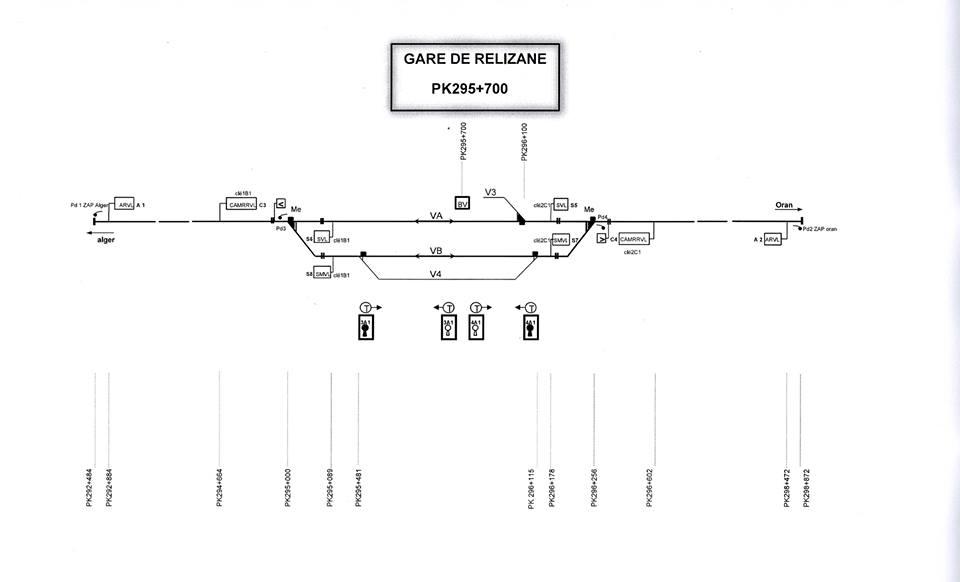

Invité jackv Publication: 11 avril 2015 Publication: 11 avril 2015 ok merci comme même ,je tien a précisé que c un départ d'un train en ligne et il y as un conflit entre traction et exploitation ,un signal de sortie (S) de contentement muni de la voie libre (VL) et le départ se fait avec un feu blanc 30 km/h jusque la prochaine gare de 20 km je fait pas comme il me sens ...je connait ou pas . peux tu nous faire un schéma ...de la situation réelle
stadler Publication: 11 avril 2015 Auteur Publication: 11 avril 2015 peux tu nous faire un schéma ...de la situation réelle schéma réel
Invité JLChauvin Publication: 12 avril 2015 Publication: 12 avril 2015 (modifié) Il est très difficile pour nous de percer les mystères d'une réglementation qui a les mêmes bases, semble très voisine, mais qui a évolué en autonomie par rapport à la signalisation française. On peut faire sans le vouloir d'énormes erreurs d'interprétation... Ça ne ressemble à rien de ce qui est prévu dans les principes de signalisation appliqués sur le RFN (français): - le Feu Blanc sur les panneaux d'entrée est certainement utilisé pour accéder aux voies 3 et 4, la pratique française consisterait à substituer l'indication Feu Blanc à une indication Sémaphore (qui n'est visiblement pas présente sur les panneaux d'entrée) à l’approche dans ce cas là. - le Sémaphore comme indication la plus impérative (et pas d'indication Carré) sur les panneaux de sortie des voies A et B, - le Feu Blanc sur les seuls panneaux de sortie de la voie B, dont j'ai du mal à comprendre l'utilité et les conditions d'utilisation. Pour la question du feu blanc en sortie de voie B, quelles sont les conditions d'ouverture? Peut-il être présenté pour l'expédition d'un train et surtout est-il soumis à un enclenchement de block quelconque? Pour résumer, peut-il être présenté pour l'expédition d'un train en canton occupé? Parce-que si c'est le cas, vous avez un sacré problème de rattrapage potentiel si l'on s'en tiens à la seule application stricte de vos règles concernant le Feu Blanc, marche à vue dans la zone du poste et reprise de la vitesse normale... en canton occupé! Modifié 12 avril 2015 par JLChauvin
