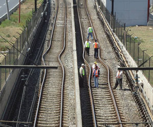

Invité 5121 Publication: 23 avril 2015 Publication: 23 avril 2015 (modifié) pas de panique, ce n'est pas nouveau ! en cherchant des photos des Mistral69 expédiées à Cuba, je suis tombé sur cette photo bien de chez nous, pourtant intitulée en italien "terremoto.jpg". Quelqu'un a-t-il souvenir de ça ? http://www.bing.com/images/search?q=tren+frances+cuba&qpvt=tren+frances+cuba&qpvt=tren+frances+cuba&FORM=IGRE Modifié 23 avril 2015 par 5121
PLANONYME Publication: 23 avril 2015 Publication: 23 avril 2015 Tu veux dire un tremblement de terre en France ? Mais qu'est-ce-qui te fait dire que cette photo a été prise en France ? L'URL de cette photo ramène a priori au séisme du 19 septembre 1985 à Mexico.
ADC01 Publication: 23 avril 2015 Publication: 23 avril 2015 Cette photo date un peu et a déjà fait plusieurs fois le tour du monde
Invité 5121 Publication: 23 avril 2015 Publication: 23 avril 2015 Tu veux dire un tremblement de terre en France ? Mais qu'est-ce-qui te fait dire que cette photo a été prise en France ? les caténaires, que ce soit le type compound (1500 V) avec feeder et l'armement des consoles à deux soucoupes L'URL de cette photo ramène a priori au séisme du 19 septembre 1985 à Mexico. je vais regarder si on trouve ce type d'équipement là-bas, je ne pense pas, mais bon ...
PLANONYME Publication: 23 avril 2015 Publication: 23 avril 2015 (modifié) Prise de vue similaire dans ce reportage : http://www.eluniversal.com.mx/notas/837137.html Un média mexicain... Modifié 23 avril 2015 par PLANONYME Reformulation
assouan Publication: 23 avril 2015 Publication: 23 avril 2015 j'ai cherché un peu en France sur les dernières références de séismes mais je n'ai rien trouvé pour le moment...
Invité 5121 Publication: 24 avril 2015 Publication: 24 avril 2015 (modifié) j'ai une autre hypothèse qui fait fi du titre de la photo. En effet, si c'était réellement une faille coulissante, on devrait avoir les mêmes dégâts aux alentours, il y a au moins 50 cm de coulissement latéral. Pourrait-il s'agir d'une déformation des voies déstabilisées par un phénomène de grande chaleur accompagné par une faiblesse locale du ballastage ? en attendant, je cherche toujours des vues de lignes électrifiées au Mexique. Contre mon gré, parce que selon mes souvenirs, c'était du 3000 V, et que je doute qu'il en reste.. Modifié 24 avril 2015 par 5121
BB67407 Publication: 24 avril 2015 Publication: 24 avril 2015 Il me semble que la ligne de Gap est concernée par les séismes
Invité 5121 Publication: 24 avril 2015 Publication: 24 avril 2015 mais elle n'est pas électrifiée ... rien trouvé de sérieux sur le Mexique à part le métro (3° rail) et les prémétros ou trains légers sous caténaires 750 V, le reste semble tout diesel. en y regardant de plus près, sur le mur à droite, il y a une quantité de câbles tout à fait dans le style RATP. On pourrait donc être sur le A ..... sur la présence de cette photo sur le site mexicain cité, on ne serait pas à une photo étrangère aux événements près. Le coulissement latéral de 50 cm visible sur ces voies ne l'est pas du tout sur le pont, même si le joint a sauté, les lignes blanches ne sont pas décalées. De plus, le long des voies, sur notre photo, il n'y a pas de pont, mais une route latérale. finalement on est dans le quoi que c'est, où que c'est sans l'avoir voulu
Roukmoute Publication: 24 avril 2015 Publication: 24 avril 2015 Ça a bien l'air d'être au Mexique : http://www.bbc.com/news/world-latin-america-17453266.
Fan MSTS Publication: 24 avril 2015 Publication: 24 avril 2015 C'est bizarre ce tremblement de terre... Il est suffisamment fort pour tordre les rails (donc déjà un bon force 7) et les murets sont intacts ? Ensuite, sur la voie de droite, les bords gauche des traverses sont parfaitement alignés alors qu'à droite ils sinuent... Le tremblement aurait donc étiré les traverses ?Bizarre bizarre... Photoshop serait il passé par là ? 2
Invité 5121 Publication: 24 avril 2015 Publication: 24 avril 2015 Ça a bien l'air d'être au Mexique : http://www.bbc.com/news/world-latin-america-17453266. je suis de plus en plus perplexe. Rouk, tu reconnais bien NOS caténaires 1500 V, encore plus quand on voit sur cette photo des détails comme la corne d'accroche des isolateurs, ainsi que la fixation sur les antibalançants, jusque et y compris le câble qui relie l'isolateur du haut à celui de l'antibalançant. Avec à droite le petit isolateur complémentaire en haut de ce câble ! Ou alors, le Mexique se serait fourni chez nous pour équiper ses voies en reprenant le système dans ses moindres détails ? Possible, mais je rappelle que les seuls trains électriques que j'ai pu recenser sont des trains légers sous 750 V et les consoles que j'ai pu apercevoir sont de type léger monophasé C'est bizarre ce tremblement de terre... Il est suffisamment fort pour tordre les rails (donc déjà un bon force 7) et les murets sont intacts ? Ensuite, sur la voie de droite, les bords gauche des traverses sont parfaitement alignés alors qu'à droite ils sinuent... Le tremblement aurait donc étiré les traverses ?Bizarre bizarre... Photoshop serait il passé par là ? sur ma photo, tu te fais influencer par l'ombre du muret. Les traverses suivent bien les rails. Voir celle de Rouk
zobos Publication: 24 avril 2015 Publication: 24 avril 2015 (modifié) Ligne 12 du métro de mexico http://www.demotix.com/photo/907569/trains-tested-new-metro-line-mexico-city Et du coup ils ont bien les mêmes catenaires que nous ^^ Là aussi: http://news.xinhuanet.com/english/photo/2014-03/13/c_133183554.htm Modifié 24 avril 2015 par zobos
Invité JLChauvin Publication: 24 avril 2015 Publication: 24 avril 2015 zobos m'a grillé! Je n'ai pas été assez rapide.
Invité JLChauvin Publication: 24 avril 2015 Publication: 24 avril 2015 (modifié) Par contre il semblerait que çà se passe très très mal, ce serait plutôt d'énormes défauts de construction qui entrainent ce genre de défaut de voie: http://www.rfi.fr/ameriques/20140322-mexique-metro-mexico-city-ligne-doree-12-ortega/ http://www.lepetitjournal.com/mexico/accueil/mexique-en-bref/181387-metro-ligne-12-tso-une-entreprise-francaise-est-chargee-des-travaux http://www.geotech-fr.org/sites/default/files/congres/cimsg/1345.pdf http://es.wikipedia.org/wiki/Línea_12_del_Metro_de_la_Ciudad_de_México Modifié 24 avril 2015 par JLChauvin
Invité 5121 Publication: 24 avril 2015 Publication: 24 avril 2015 (modifié) vous m'avez grillé tous les deux, j'étais arrivé là. Les liens entre le métro de Mexico et la RATP sont en effet très puissants en tous cas, ça fait toujours plaisir de se trouver un petit frère ! parce que là, c'est même un jumeau ! et merci à tous pour la solution de cette énigme ! Modifié 24 avril 2015 par 5121
Invité 5121 Publication: 25 avril 2015 Publication: 25 avril 2015 C'est bizarre ce tremblement de terre... Il est suffisamment fort pour tordre les rails (donc déjà un bon force 7) et les murets sont intacts ? j'ai réfléchi à ce problème qui m'avait en première approche fait pencher pour une déstabilisation de LRS. en fait, les géologues ont découvert il y a plusieurs années l'effet table vibrante qui affecte les alentours d'un séisme. Ils avaient en effet observé le déplacement sur des distances incompréhensibles de très gros blocs de rochers. en y pensant, il m'apparaît clairement qu'au cours de ce séisme, les vibrations du sol pouvaient expliquer ce qu'on voit. Lors des accélérations vers le haut, les voies sont désolidarisées du ballast. Les contraintes que ce ballast exerce en situation normale sur les traverses sont affaiblies, et les rails n'ayant plus de maintien libèrent leurs propres contraintes longitudinales en se mettent à serpenter. les murets et installations ayant une tout autre structure et bien liés au sol ont pu rester intacts

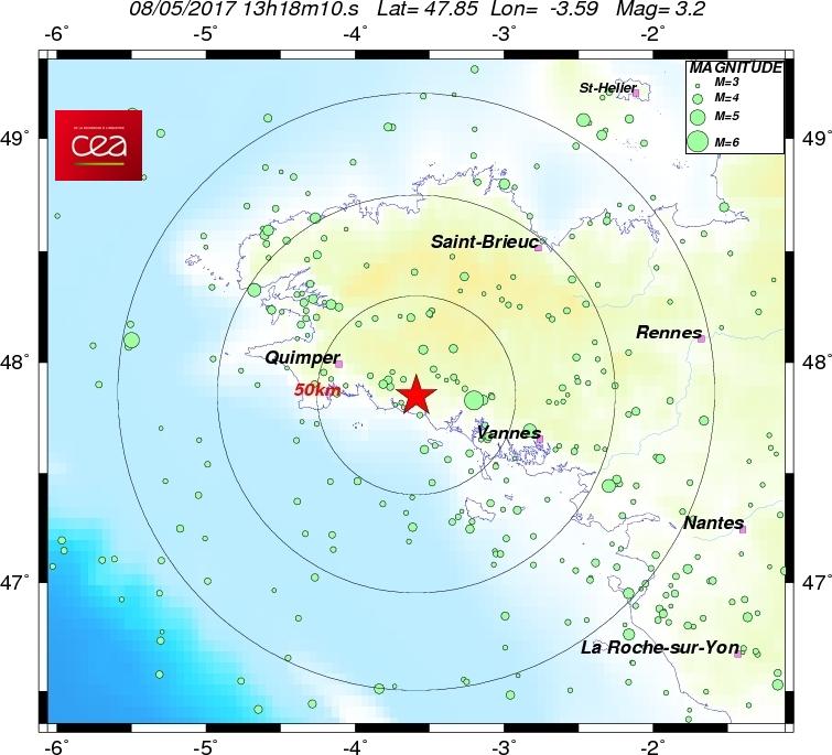

Greg4546 Publication: 8 mai 2017 Publication: 8 mai 2017 Séisme de magnitude 3,2 à Quimperlé cet après-midi Citation Son épicentre est situé entre Concarneau et Quimperlé et la magnitude du séisme a été enregistrée à 3,2 sur l'échelle de Richter. http://www.letelegramme.fr/finistere/quimperle/quimperle-un-seisme-de-magnitude-3-2-ressenti-ce-lundi-08-05-2017-11504778.php?share_auth=ed9aca37bbf7fa38d22f18cfda0a469d#HGmFXtjjK3KbAAiB.01 http://www.ouest-france.fr/bretagne/quimperle-29300/pays-de-quimperle-seisme-de-magnitude-3-2-ce-lundi-apres-midi-4977813 http://www-dase.cea.fr/evenement/evenements.php?type=seisme&identifiant=20170508-131810&lang=fr Source : CEA 1
zoom 45 Publication: 8 mai 2017 Publication: 8 mai 2017 il y a 29 minutes, Greg4546 a dit : Séisme de magnitude 3,2 à Quimperlé cet après-midi http://www.letelegramme.fr/finistere/quimperle/quimperle-un-seisme-de-magnitude-3-2-ressenti-ce-lundi-08-05-2017-11504778.php?share_auth=ed9aca37bbf7fa38d22f18cfda0a469d#HGmFXtjjK3KbAAiB.01 http://www.ouest-france.fr/bretagne/quimperle-29300/pays-de-quimperle-seisme-de-magnitude-3-2-ce-lundi-apres-midi-4977813 http://www-dase.cea.fr/evenement/evenements.php?type=seisme&identifiant=20170508-131810&lang=fr Source : CEA C'est la terre qui te demande de revenir au pays.... 1
