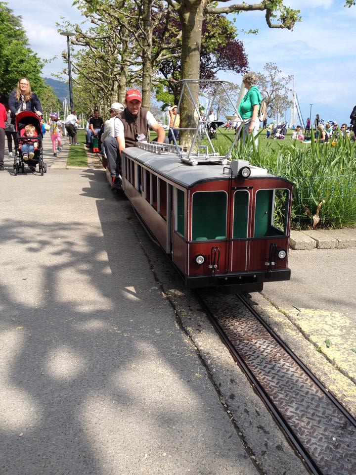

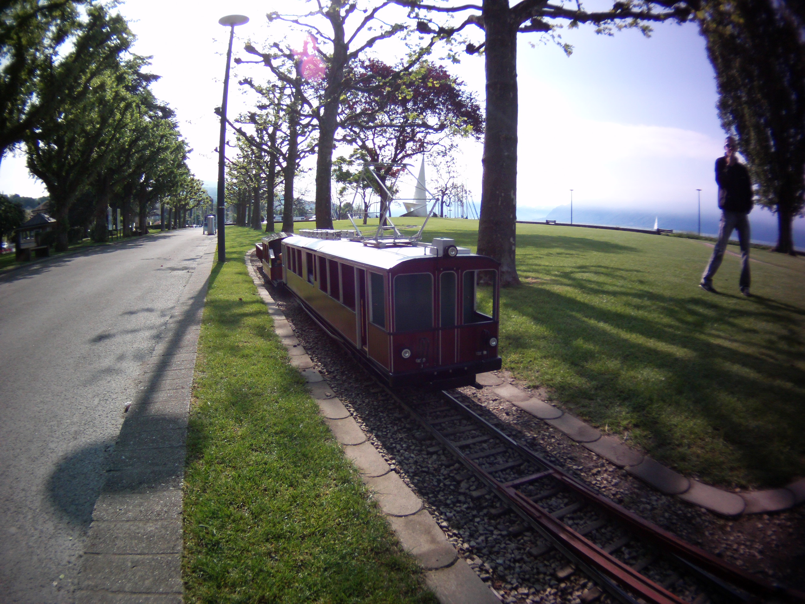

Rail cassé Publication: 19 mai 2015 Auteur Publication: 19 mai 2015 Un petit tour en suisse avec l'automotrice samedi dernier!! un bon moment!!! 2
