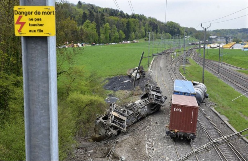

Trafic ferroviaire perturbé en Suisse romande suite à un déraillement
Le déraillement de six wagons-citernes entre Eclépens et Cossonay provoque des perturbations de trafic sur le réseau ferroviaire romand.
Six wagons-citernes se rendant de Bâle à Lausanne-triage ont déraillé samedi à 2h54 entre Eclépens et Cossonay (VD). Le convoi transportait des substances dangereuses. Des fuites de substance chimique ont été constatées sur un seul wagon. L'accident a entraîné de grosses perturbations sur le réseau ferroviaire. Il n'y a pas eu de blessés.
Cinq wagons se sont renversés sur le flanc et un sixième est resté debout, a indiqué Frédéric Revaz, porte-parole des CFF. Le convoi composé de plusieurs autres wagons transportait des substances chimiques. Il est sorti des rails à proximité du centre de tri de la Poste à Daillens.

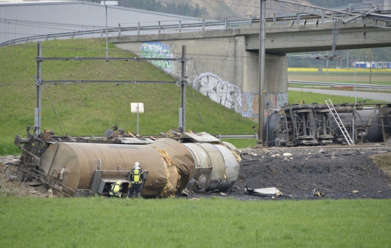

Début des opérations de transvasage à Daillens

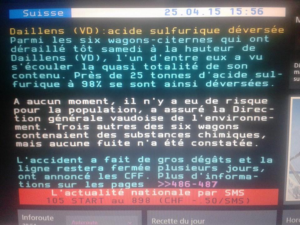

Les spécialistes s’attellent ce dimanche au transfert des produits chimiques après le déraillement de six wagons-citernes samedi à Daillens (VD).
Après le déraillement de six wagons-citernes samedi à Daillens (VD), les opérations de transvasage des produits chimiques sont en cours. Dimanche matin, des spécialistes s'attelaient ainsi à transférer l'acide chlorhydrique contenu dans l'un de ces wagons à une autre citerne ferroviaire.
"Ces opérations sont complexes et font l'objet de mesures de sécurité", a indiqué à Daillens Olivier Rochat, répondant presse de la police vaudoise. Dans la matinée, une centaine d'intervenants étaient à pied d'oeuvre sur le site vaudois.
A ce stade, les spécialistes n'ont pas encore décidé du mode opératoire qu'ils utiliseront pour relever les quatre wagons qui se sont couchés de part et d'autre des voies. "Beaucoup de moyens spécifiques, qu'ils soient routiers ou ferroviaires, sont actuellement mis en place", a poursuivi le porte-parole.
Différentes grues doivent ainsi arriver sur place en fin d'après-midi, voire en soirée. L'armée est également attendue dans la journée avec un équipement spécial: un tapis métallique généralement utilisé pour réparer les pistes des aéroports et qui doit permettre à des grues routières d'accéder au site.

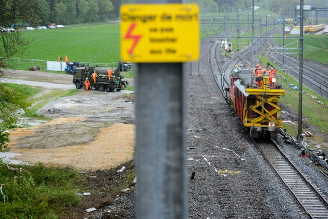

Trois semaines sans doute, avant une réouverture totale.
Tout l'enclenchement de Daillens a pété, il y a tout le câblage à refaire et l'enclenchement à réinstaller, tout ayant bougé apparement.
Sur la photo citée par IGS4, on voit en bas à droite la dernière aiguille de la biffurcation de Daillens, le bâtiment abritant l'enclenchement est environ 200-300mètres en amont et on peut bien voire, à gauche de la voie sur la photo, le caniveau et les câbles arrachés. C'est apparement pareil dans le bâtiment.
Pas de blessé, pas de pollution majeure non plus. Les secteurs d'infiltration et de ruissellement sont répértoriés (il y a même des panneaux sur le terrain) et le coin n'en est pas un. Mais c'était pas loin... pas loin de chez moi non plus (4km).

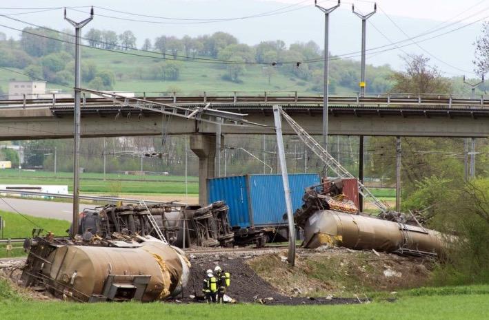

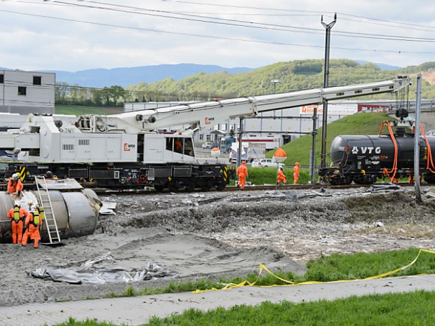

Bon alors les wagons ont été relevés ou évacués.
La priorité absolue du moment c'est de vérifier s'il y a ou pas contamination de la nappe phréatique, en l'état il est par contre avéré qu'il n'y a pas de contamination des cours d'eau avoisinants mais sait-on jamais...
D'une point de vue exploitation, une voie devrait être remise en service pour ce lundi sans aiguille et avec une installation de bloc (long) provisoire de Cossonay à Eclépens, permettant le rétablissement des ICN St-Gall / Bâle - Lausanne la journée et au moins le passage de certains trains marchandises la nuit, le transit par Fribourg étant extrêmement pénible pour Cargo du fait de rampes à 18 voir 20 pour mille.
Pour le reste, soit la reconstruction de l'enclenchement et la remise en service des aiguilles permettant de rétablir le trafic restant (soit les TGV Lausanne-Paris, les ICN Genève - St-Gall / Bâle, les S11 Lausanne - Yverdon, les S1 Villeneuve - Yverdon et les S2 Lausanne - Vallorbe), y en a pour quelques semaines de travaux.
Mais on passe maintenant aux travaux de remise en état, les travaux de déblaiement et de secours sont quasiment terminés.
