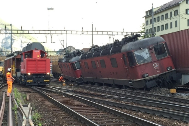

Les images de la collision d'Erstfeld.
Image: CFF

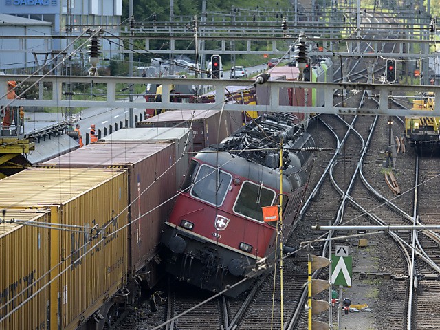

Je n'ai pas d'info sur l'accident mais malgré le peu d'éléments à disposition on pourrait imaginer qu'un train en dépassait un autre, et que le tronçon de sortie (avant-dernier signal) était fermé pour le convoi dépassé.
comme les signaux du tronçon et de la sortie sont dans le même axe, et que le second (le signal de sortie) était peut-être ouvert pour le train dépassant qui devait se remettre sur la voie de gauche, on peut imaginer une confusion et un franchissement du train dépassé (qui a appliqué le réglement et accéléré dès reconnaissance du signal suivant, sauf qu'il aurait reconnu le mauvais).
Mais c'est une supposition, rien de plus.

On apercoit aussi un "signal final du tronçon de ralentissement", donc d'une fin de chantier a proximité
