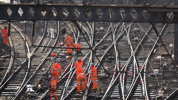

Jolies TJD , ah ces anglais!

As-tu tiré cette image du film The Navigators? ... Bon je sais que la réponse est non!

​Non, c'est l'image tirée d'un article du Financial Times sur la grève à Network Rail. Malheureusement l'article du FT n'est plus accessible qu'aux abonnés... çà doit gêner un peu aux entournures ce genre d’événement, alors on déplace çà pour que cela soit moins en vue...
Pour en revenir au sujet, avez vous remarqué ce qu'elles ont de spéciales ces traversée jonction doubles?
​Pour en revenir au sujet, avez vous remarqué ce qu'elles ont de spéciales ces traversée jonction doubles?

Bien observé, Rouk.......okok  la partie cœur posséde ses propres lames mobiles, la lacune de nos TJD domestiques n'existe donc pas dans ce cas....
Voilà qui nous rememorre Brétigny....mais cœur pour cœur, leurs branchements dont on aperçoit qq exemplaires sur le cliché, sont equipés de la même manière que chez nous...

Des TJD à coeurs mobiles, en quelque sorte.
Ca doit être un sacré bazar pour régler la tringlerie.
