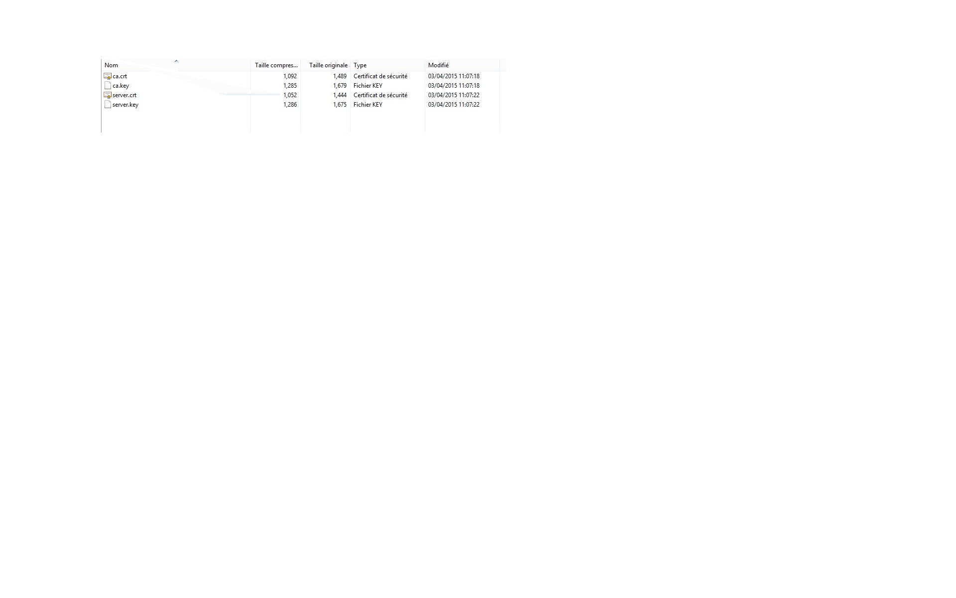

fabrice Publication: 25 juillet 2015 Auteur Publication: 25 juillet 2015 (modifié) Non, j'arrive pas à faire accepter le certificat Le serveur me crée 4 fichiers nommés ca.crt; ca.key; server.crt; server.key https://www.synology.com/fr-fr/knowledgebase/tutorials/611 Je me les suis envoyé par mail ou par prise direct sur le server ( en connexion direct par MDP ) mais à chaque fois ca coince par l'Ipad, en cherchant, j'ai trouvé qu'il fallait le convertir en PKS, Je peux accéder au server en HTTP, mais pas en HTTPS depuis l'IPAD, alors que depuis le portable ca fonctionne Modifié 25 juillet 2015 par fabrice

fabrice Publication: 25 juillet 2015 Auteur Publication: 25 juillet 2015 Bon, si c'est safari sur Mac, LcL à un joli pdf explicatif (voir page 12) http://informations.lcl.fr/securite/LCL/images/LCL_AIDE_CERTIFICATS.pdf Par contre, je suis étonné que l'import par le fichier en pièce jointe de mail ne fonctionne pas (bon OK, la dernière fois que je l'ai fait c'était en iOS 4.0) Tu as quoi comme message d'erreur quand tu le fais ? Heureusement que j'ai mis Ipad Sinon quand je me l'envoie en compressé , il me met fichier par fichier et là, je ne vois pas comment l'intégrer
fde Publication: 26 juillet 2015 Publication: 26 juillet 2015 Oups, je pense que l'on s'est mal compris. Si on reprends, tu as un synology (en version ?) qui fonctionne en HTTPS parfaitement avec ton portable ( windows, linux, mac ?) mais qui ne fonctionne pas sur ton Ipad (ios8.4). C'est bien cela ? Si tu envoies par mail le fichier ca.crt sans le compresser sur l'iPad. Et que tu lis le mail et ouvre la pièce jointe, est-ce que tu peux ouvrir cette pièce jointe/fichier ca.crt ou y a t-il un message d'erreur ?
fabrice Publication: 26 juillet 2015 Auteur Publication: 26 juillet 2015 Re Synology DS 413 J et DSM 5.2-5592 Update 1 Portable W 8.1 à jour P* je viens de me l'envoyer non compressé et ca marche, trop C*n comme solution Merci
