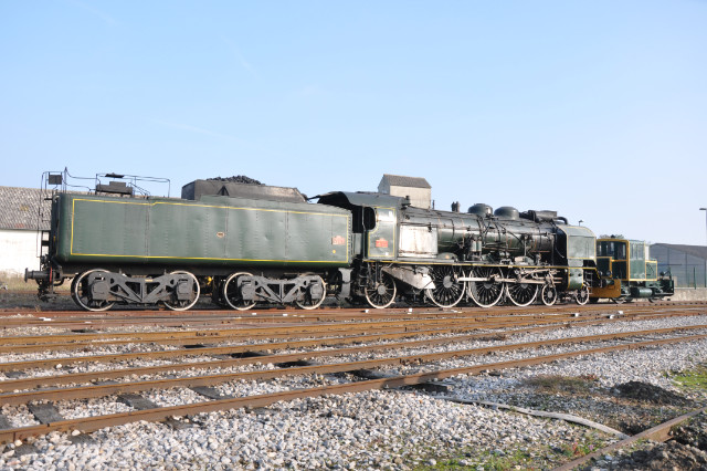

DIDIERD Publication: 28 septembre 2015 Publication: 28 septembre 2015 Photo du voyage retour vers Paris de la 231 K 8 a Fossoy un peu avant Chateau - Thierry 6
Invité jackv Publication: 28 septembre 2015 Publication: 28 septembre 2015 (modifié) ils avaient trouvé un triangle ou une plaque pour mettre la K dans le bon sens?et ne pas se retrouver tender av Modifié 28 septembre 2015 par jackv
DIDIERD Publication: 28 septembre 2015 Publication: 28 septembre 2015 Passage au triangle vers Reims et Oiry 1

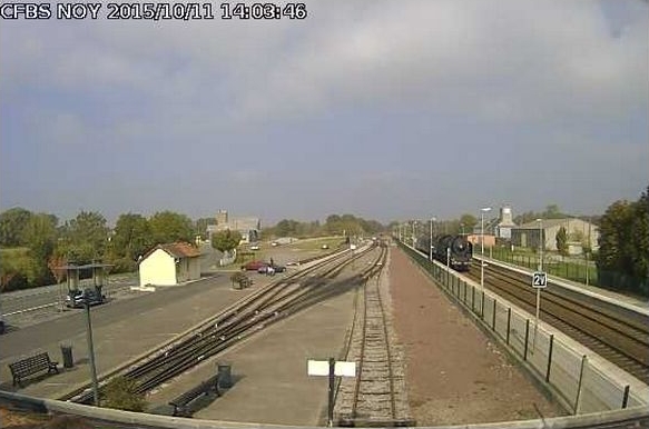

130hsp Publication: 11 octobre 2015 Publication: 11 octobre 2015 (modifié) La machine arrive en remorque à Noyelles capture d'écran de la web-cam faite par didierd et reprise sur une autre forum merci à lui L Modifié 11 octobre 2015 par 130hsp 2
130hsp Publication: 11 octobre 2015 Publication: 11 octobre 2015 La machine est sur les voies du CFBS et doit prendre la direction du dépôt de ST Valery Canal. Je posterais des photos dès qu'en les copains sur place m'en enverront . 1

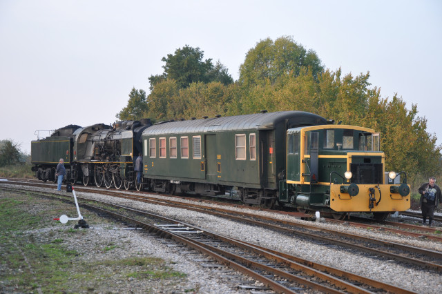

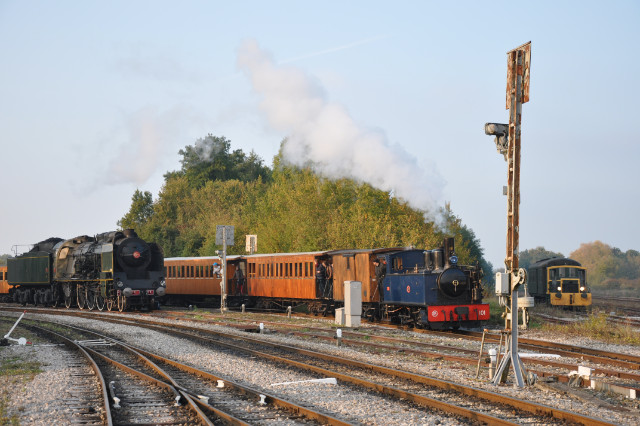

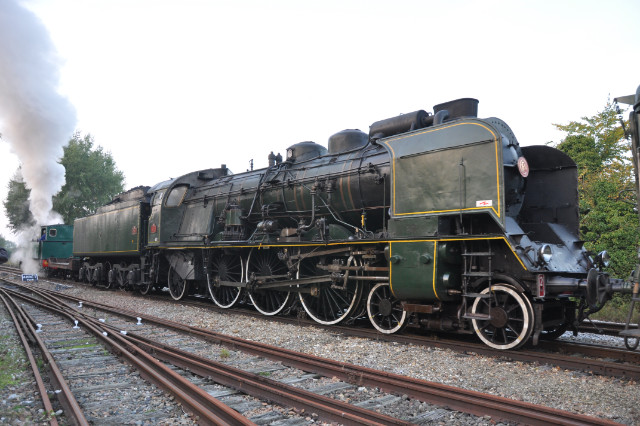

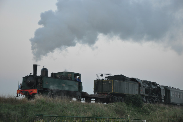

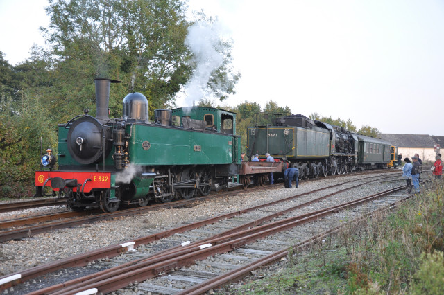

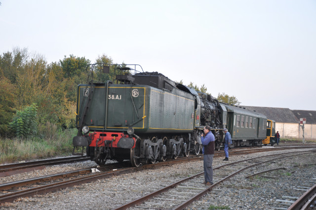

130hsp Publication: 12 octobre 2015 Publication: 12 octobre 2015 (modifié) Voici quelques photos du convoyage de la K8 dans les emprises du CFBS L'Y2100 manoeuvre la K8 vers la jonction VN/VM le passage des derniers trains régulier file:///Users/jean-micheldoucet/Pictures/Bibliothèque%20Photos.photoslibrary/Thumbnails/2015/10/12/20151012-074808/HuXZEQjyTweeLQO4NP1IWg/thumb_1ans5r-1_1024.jpg La voiture d'accompagnement du MFPN est raccordée à la K8 L'Y2100 pousse le tout La 230 E 232 et le wagon à double tamponnement sont attelés à cette composition insolite. Une loc VM tirant une machine en VN départ vers le dépôt de St Valery Canal La brume dans le fond de la baie L'approche du dépôt L'accès au dépôt de St Valery canal est strictement réservé aux membres du CFBS et MFPN Après réparation il est fort probable que des marches d'essais se feront entre ST Valery Canal et Noyelles. Photos de Alain P. dit "ROBATEL" Modifié 12 octobre 2015 par 130hsp 4
