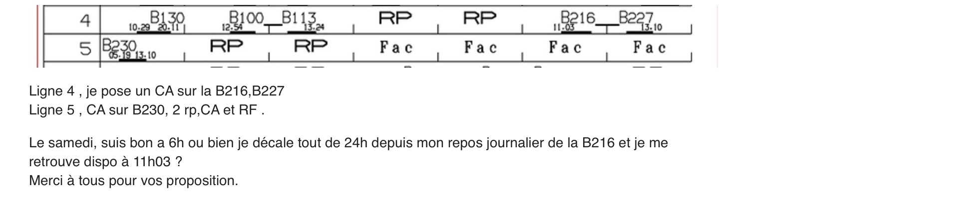

quequecy Publication: 10 juin 2015 Auteur Publication: 10 juin 2015 Et dans le cas ci dessous , ca marche aussi?

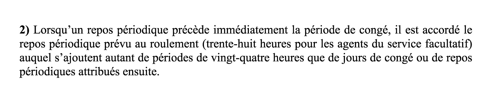

quequecy Publication: 10 juin 2015 Auteur Publication: 10 juin 2015 Cet article me plait bien: je me retrouve donc dispo à 11h03, qu en pensez vous?
Tophe Publication: 10 juin 2015 Publication: 10 juin 2015 C'est ce qu'on appelle le repos du roulement. 1

rzm Publication: 10 juin 2015 Publication: 10 juin 2015 Et dans le cas ci dessous , ca marche aussi? Et le dimanche de la ligne 4, tu poses rien ? dispo à 11h03..et on peux te faire une journée fac sans déroger à la règle qui dit que tu dois etre remis dans ton roulement le plus tôt possible, fac => ca a 00h + 2rp +ca + rf => dispo le samedi de la ligne 5 à 06h00 Sauf erreur de ma part, tout le monde n'est pas d"accords la dessus.
quequecy Publication: 11 juin 2015 Auteur Publication: 11 juin 2015 Si , congé également sur le dimanche de la ligne 4.
quequecy Publication: 11 juin 2015 Auteur Publication: 11 juin 2015 Tout le monde n est pas d accord, mais on a quand même des règlements , certes , toujours interprètés.Ci joint un article qui pourrait me faire prétendre à une reprise le samedi à 11:03
rzm Publication: 11 juin 2015 Publication: 11 juin 2015 avec 2 ca sur 216/227, on revient exactement à la même chose qu'au début du post, dispo 11h;
quequecy Publication: 11 juin 2015 Auteur Publication: 11 juin 2015 Merci de m avoir éclairé sur le sujet, mais hélas il faut faire le forcing auprès de la prog, texte ca l appui pour faire respecter ce point de règlement .
