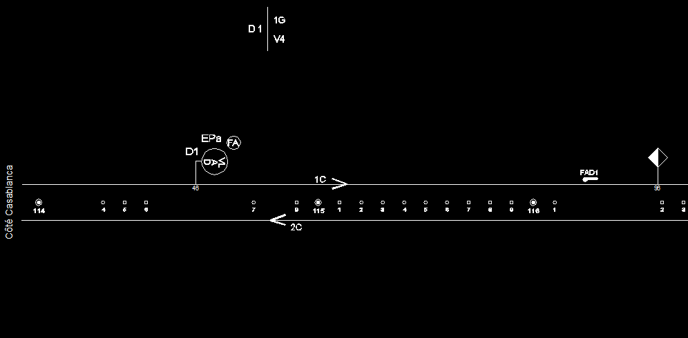

mouadben Publication: 10 juin 2015 Publication: 10 juin 2015 Bonjour, J'aimerais savoir pourquoi les pédales FA des disques sont généralement implantées à proximité des repères des points limites des gares. Voir (IN 3269 Page 25)? Merci d'avance,
Inujust R. Publication: 14 juin 2015 Publication: 14 juin 2015 Tout simplement pour éviter une collision entre un train en train de manœuvrer entre la limite de manœuvre (tableau LM) et un autre train parce que le chef de gare aurait oublié de manipuler le disque ou un enfant aurait renversé le levier de disque et crée une ouverture intempestive (leviers non verrouillés ou sans verrou et sont accessibles au public car sur les quais) ? 1
Invité Fabr Publication: 22 juin 2015 Publication: 22 juin 2015 La distance de sécurité d'arrêt entre Disque et pancarte LM, en sens inverse, est une des conditions de son implantation... Fabrice
mouadben Publication: 24 juin 2015 Auteur Publication: 24 juin 2015 Tout simplement pour éviter une collision entre un train en train de manœuvrer entre la limite de manœuvre (tableau LM) et un autre train parce que le chef de gare aurait oublié de manipuler le disque ou un enfant aurait renversé le levier de disque et crée une ouverture intempestive (leviers non verrouillés ou sans verrou et sont accessibles au public car sur les quais) ? Pourquoi ne pas simplement l'implanter de 12 à 18 m du disque? quel serait le risque dans ce cas là? Si jamais il y aura une ouverture intempestive du disque, le train ne s’arrêtera pas au niveau du repère limite, même si la pédale est en amont du LM, Donc le risque de collision avec un train qui fait des manœuvres est toujours possible. La distance de sécurité d'arrêt entre Disque et pancarte LM, en sens inverse, est une des conditions de son implantation... Je n'ai pas compris ce que vous vouliez dire Fabrice. Normalement, La distance d'arrêt du train doit être strictement supérieure à la distance d'implantation du LM par rapport au disque. Merci

Invité JLChauvin Publication: 25 juin 2015 Publication: 25 juin 2015 Pour en revenir à la question de mouadben, il s'agit bien de la fermeture automatique du disque sur une ligne équipée d'une seule voie? (vu le numéro du document en référence). La fermeture automatique du disque n'est d'ailleurs pas installée s'il existe un signal d'entrée (carré) ou un carré violet de type bas en amont de l'aiguille d'entrée. La fermeture automatique du disque n'est généralement pas utilisée sur une ligne équipée de plusieurs voies. Quand à la question elle-même, savoir pourquoi la FA est reportée... pour l'instant je n'ai pas la réponse. Il faut que je fouille un peu et c'est sans garantie de résultat. Alors nos spécialistes, on cale?

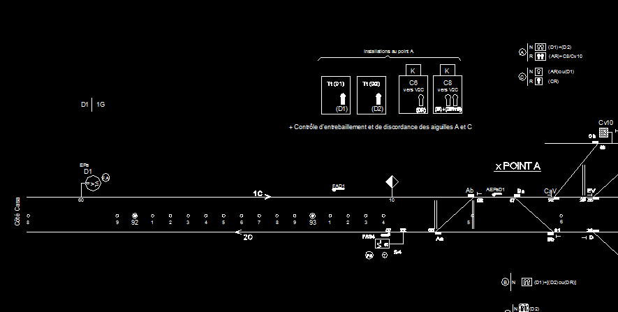

mouadben Publication: 26 juin 2015 Auteur Publication: 26 juin 2015 Sur le réseau ferroviaire marocain, on fait de même sur une ligne de double voie. La FA du disque est toujours implantée à proximité du repère. Quant à l'existence d'un carré d'entrée; je suis d'accord parce que déjà, on n'aura plus besoin du disque, Non?
viveletrainavierzon Publication: 26 juin 2015 Publication: 26 juin 2015 Bon, ce n'est pas simple, ici on parle de FA et non de DA (destruction automatique d'un itinéraire en poste à itinéraire) IN3267 chapitre 6.3.2: le disque fait parti des signaux pouvant être équipé de FA dans le cas ou le disque protège une gare de voie unique (ce n'est pas le cas ici) mais aussi quant le disque constitue le signal de block en cantonnement téléphonique (chapitre 6.3.3.2) ça c'est fait! Pour le point d'application de la FA; 12 a 18 m en aval du signal sauf le cas ou la FA est assurée par pédale seule pour les signaux autres que carré: on est bon! car pas de zone dans le cas présenté et c'est un disque! (point 6.3.2.3) Cas particuliers (chapitre 6.3.2.3) dernière phrase: cas particulier: FA par pédale seule (disposition appliquée dans le cas ou l'on ne dispose pas de zone isolée en aval du signal comme un disque en gares VG1011 ou VD 1021 par exemple) La FA étant une installation jouant sur un signal de gare au sens du S6, il est normal de placer la FA en zone de gare, donc avant la pancarte mi blanche mi noire comme sur le schéma de l'ami mouabden (quel plaisir de voir qu'au Maroc, nos principes SNCF sont toujours d'actualité). En plus, le mode de cantonnement ne tolère qu'une circulation par canton, la circulation quittant la gare doit obligatoirement fermer le signal la protégeant dans le canton suivant!
