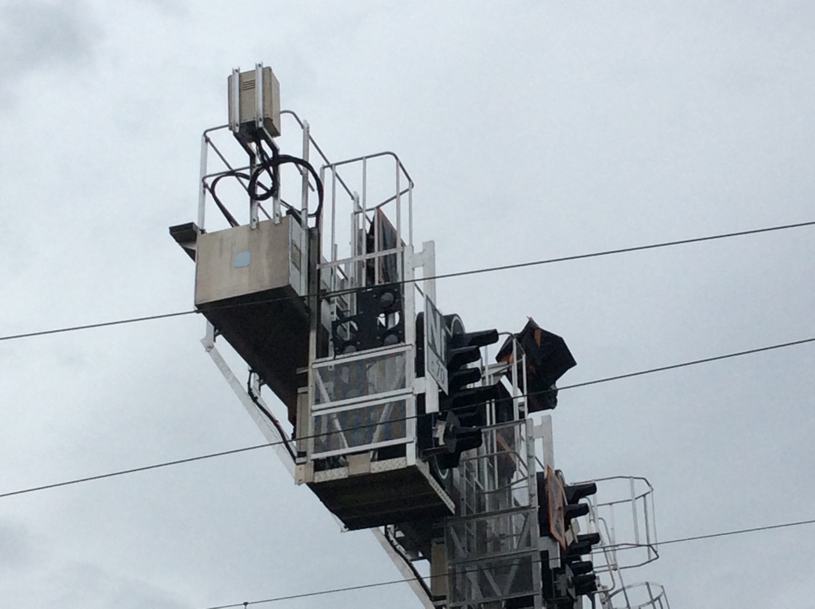

Jacky boy Publication: 30 juin 2015 Publication: 30 juin 2015 Bonjours, Je ne sais pas si d'autres personnes ont été surpris voir choqué comme moi. j'ai déjà constaté à plusieurs reprises des travaux de modernisations énormes et démesurés avec les moyens qui suivent et puis d'un autre côté des économies de bout de chandelles. je m'explique avec un exemple. J'ai pu constater ces jours en gare de Belfort que des massifs béton important avaient été réalisé des deux côtés du BV pour changer les portiques de signalisation de la gare. L'ensemble des potences vont être remplacé . Ceux ci ont été realisé 1 à 2 mètre devant les portiques existant. Je suppose en prévision de la modernisation de la signalisation avec l'intégration de Belfort dans le PAI de Strasbourg prévue pour les années à venir. De tels travaux doivent être très coûteux, alors qu'un simple remplacement de cible sur la même potence aurait été bien plus économique. Ce qui me surprend. idem, parfois en ligne, on change l'integralité du mat de signalisation au lieu de remplacer uniquement la cible pour moderniser l'installation. Pour moi un mat est un mat, ça reste un support. La technologie dessus est autre chose je comprends qu'on la remplace. je m'étonne car ces travaux doivent être très coûteux, et à côté de ça certaines lignes sont faites à l'économie faute de moyens. Quand je vois par exemple, la ligne Toulouse Foix, modernisée à moindre coût avec la création de BAPR simplifié, qui n'est pour moi qu'une voie unique automatisée à bas coûts. Et un mix réglementaire entre voie unique et voie banalisé ou on conserve des antiques disque pour protéger les gares pour économiser un signal d'entrée. Petite économie à côté d'un changement de potence. ou alors certaines voies unique qu'on ne modernise pas faute de moyen. ne pensez vous pas qu'il y a deux poids deux mesures ? Comment expliquer cette aberration ? je prendrais quelques photos pour illustrer.

PasKall Publication: 27 juillet 2015 Publication: 27 juillet 2015 "J'ai pu constater ces jours en gare de Belfort que des massifs béton important avaient été réalisé des deux côtés du BV pour changer les portiques de signalisation de la gare. L'ensemble des potences vont être remplacé . Ceux ci ont été realisé 1 à 2 mètre devant les portiques existant. Je suppose en prévision de la modernisation de la signalisation avec l'intégration de Belfort dans le PAI de Strasbourg prévue pour les années à venir.De tels travaux doivent être très coûteux, alors qu'un simple remplacement de cible sur la même potence aurait été bien plus économique. Ce qui me surprend.idem, parfois en ligne, on change l'integralité du mat de signalisation au lieu de remplacer uniquement la cible pour moderniser l'installation. Pour moi un mat est un mat, ça reste un support. La technologie dessus est autre chose je comprends qu'on la remplace." Pas de membre de l'Infra V, de PI ES pour répondre ?En tant qu'ex-Infra T, je vais essayer.Compte tenu notamment de leur coût, on ne remplace pas un mât, une potence, un portique de signalisation pour le plaisir ou pour enrichir une entreprise, X et Y.Remplacer une telle installation est toujours une mauvaise nouvelle :- c'est coûteux (déjà dit) ;- il faut bétonner (et on peut avoir de sacrés surprises) ;- lorsque l'installation future est implantée en amont de l'installation existante, il peut y avoir une gêne (temporaire) dans l'observation de la signalisation par les conducteurs ;- à partir du moment où le Km du signal est modifié (même d'un mètre), il faut vérifier les distances minimales d'annonce (d'arrêt, de ralentissement) en amont et en aval. Afin d'éviter un effet "boule de neige", il est parfois / souvent nécessaire d'abaisser la vitesse limite de certaines catégories de trains.Implanter un signal à un autre Km n'est jamais anodin.Dans tous les cas dont j'ai la connaissance, le remplacement du support d'un signal était nécessité soit par la vétusté dudit support, soit par l'inadaptation du support à la nouvelle cible / nacelle (forme, masse...)...Le support est un exemple "visible". J'ai en mémoire l'ajout d'un feu blanc clignotant sur un carré violet lumineux qui nécessitait le remplacement de l'armoire de signalisation correspondante (coût : 1.000.000 francs).Il y avait (il y a ?) un programme national de remplacement des nacelles / cibles fixées aux portiques caténaire. Ceux-ci, compte tenu de leur état, devaient (doivent) être "soulagés" de ces installations et cette opération évitait (évite) le remplacement du portique caténaire. Je crois aussi que cela permettait de séparer installations de signalisation et installations "caténaire". N'y avait il pas aussi une notion de sécurité de personnel en jeu (maintenance) ? 1
Jacky boy Publication: 27 juillet 2015 Auteur Publication: 27 juillet 2015 Merci pour ta réponse. Il est vrai qu'il y a un tas de paramètres et critères qui rentrent en compte dans les choix ce qui me dépasse largement. Je n'avais pas conscience de certains merci de m'avoir éclairé. j'avoue avoir pensé peu être naïvement que l'option nouvelle potence était privilégié pour simplifier la mise en place de la nouvelle signalisation et uniformiser un peu l'ensemble même si le coût augmente. petite question supplémentaire. Lorsque la technologie de signalisation change de génération, par exemple avec la mise en place d'un PAI. Les signaux déposés sont ferraillés ou conservés ´´ pour pièces ´´ pour d'autres installations plus anciennes ? sont ils utilisés pour moderniser un peu à moindre coût des lignes loins du progrès ou d'antiques signaux subsistent ? idem lors d'une bascule de technologie, lorsque des centaines de boîtes à feux classique sont remplacé par une technologie LED, sont elles réutilisées ? 'Nota, j'appel ´´ boîte à feux ´´ le bloc optique des signaux qui est en alu et qui possède la source lumineuse, l' écran de couleurs et lentille de Fresnel. Je ne connais pas le terme officiel désolé. merci d'avance
PasKall Publication: 27 juillet 2015 Publication: 27 juillet 2015 "j'avoue avoir pensé peu être naïvement que l'option nouvelle potence était privilégié pour simplifier la mise enplace de la nouvelle signalisation et uniformiser un peu l'ensemble même si le coût augmente." Uniformiser !!!C'est un "luxe" que l'on peut difficilement se permettre aujourd'hui (en fait depuis plusieurs dizaines d'années).Cela conduit parfois à des situations aberrantes. Mais quand on avait affaire à RFF, à des comptables ...Un exemple dans les années 1990, on m'avait demandé si je ne pouvais pas remplacer des carrés violets lumineux,origines d'itinéraires dans un poste de type PRS, par ... des pancartes "Arrêt". Sans commentaire.J'ai des dizaines d'autres exemples du même tonneau. "petite question supplémentaire. Lorsque la technologie de signalisation change de génération, par exemple avecla mise en place d'un PAI. Les signaux déposés sont ferraillés ou conservés ´´ pour pièces ´´ pour d'autres installationsplus anciennes ? sont ils utilisés pour moderniser un peu à moindre coût des lignes loins du progrès ou d'antiquessignaux subsistent ? idem lors d'une bascule de technologie, lorsque des centaines de boîtes à feux classiquesont remplacé par une technologie LED, sont elles réutilisées ? " J'étais INFRA-T, je ne peux répondre à ces questions.Toutefois, je sais que certains freins de voie d'un triage de la région parisienne, qui avait été fermé, ont été utilisépour un autre triage. Il me semble que certaines pièces (de la partie informatique) du PRS de La Part Dieu ont été(sont ?) utilisées pour maintenir (à flot) le PRS de Juvisy.J'ai d'autres exemples concernant les postes (électro)mécaniques.Pour les cas que tu cites, je n'ai pas d'exemple. Cela ne veut pas dire que cela ne se fait pas.Y a t il une personne INFRA-V sur ce forum ? 1
Gensac Publication: 30 juillet 2015 Publication: 30 juillet 2015 "j'avoue avoir pensé peu être naïvement que l'option nouvelle potence était privilégié pour simplifier la mise enplace de la nouvelle signalisation et uniformiser un peu l'ensemble même si le coût augmente." Uniformiser !!!C'est un "luxe" que l'on peut difficilement se permettre aujourd'hui (en fait depuis plusieurs dizaines d'années).Cela conduit parfois à des situations aberrantes. Mais quand on avait affaire à RFF, à des comptables ...Un exemple dans les années 1990, on m'avait demandé si je ne pouvais pas remplacer des carrés violets lumineux,origines d'itinéraires dans un poste de type PRS, par ... des pancartes "Arrêt". Sans commentaire.J'ai des dizaines d'autres exemples du même tonneau. "petite question supplémentaire. Lorsque la technologie de signalisation change de génération, par exemple avecla mise en place d'un PAI. Les signaux déposés sont ferraillés ou conservés ´´ pour pièces ´´ pour d'autres installationsplus anciennes ? sont ils utilisés pour moderniser un peu à moindre coût des lignes loins du progrès ou d'antiquessignaux subsistent ? idem lors d'une bascule de technologie, lorsque des centaines de boîtes à feux classiquesont remplacé par une technologie LED, sont elles réutilisées ? " J'étais INFRA-T, je ne peux répondre à ces questions.Toutefois, je sais que certains freins de voie d'un triage de la région parisienne, qui avait été fermé, ont été utilisépour un autre triage. Il me semble que certaines pièces (de la partie informatique) du PRS de La Part Dieu ont été(sont ?) utilisées pour maintenir (à flot) le PRS de Juvisy.J'ai d'autres exemples concernant les postes (électro)mécaniques.Pour les cas que tu cites, je n'ai pas d'exemple. Cela ne veut pas dire que cela ne se fait pas.Y a t il une personne INFRA-V sur ce forum ? Effectivement, le matériel de signalisation déposé est récupéré par les magasins des infrapôles ou à St Dizier ou Les Laumes. De ce que j'en sais, en fonction du type de matériel, il peut être réutilisé pour un projet, s'il n'existe plus en neuf, ou pour de la maintenance corrective. Il faut noter que St Dizier et Les Laumes sont les lieux de stockage du matériel de signalisation géré par infrarail dont une des missions est de maintenir les niveaux de stock et de gérer la partie comptable de ces stocks. Concernant le matériel informatique de l'ancien programmateur Lyon Part-Dieu, le monde est petit, j'ai moi même fait la mise en oeuvre de ce qui avait été récupéré pour les sites de La Ferté Alais et de Juvisy. Là, le coût de la dépose a permis de retarder la régénération de ces postes qui coutera quelques millions... 2
Mak Publication: 31 juillet 2015 Publication: 31 juillet 2015 'Nota, j'appel ´´ boîte à feux ´´ le bloc optique des signaux qui est en alu et qui possède la source lumineuse, l' écran de couleurs et lentille de Fresnel. Je ne connais pas le terme officiel désolé. merci d'avance Je pense que " boîte à feux ´´ ou´´ boîte à lumières ´´ sont des termes corrects, bien que passés de mode, on doit pouvoir aussi dire "unité lumineuse"
Jacky boy Publication: 15 septembre 2015 Auteur Publication: 15 septembre 2015 Les travaux sur Belfort annoncés en début de fil sont en cours, pas mal de nouvelles potences et signaux sont installés remplaçant les anciens. merci au passage à BUELL LN pour son explication très riche. suite à la modernisation de la signalisation j'aimerais un complément d'info svp. des nouveaux signaux sur nacelle Alu tous neufs ont été installés, ils sont Equipee de boîtes à feux classique à ampoules. J'ai appreçu ces jours de nouvelles boîtes à feux en retrait sur la nacelle, je pense donc que ce sont des boîtes à LED. je ne comprend pas pourquoi installer des boîtes à feux pour 2 mois et basculer après en LED, la modernisation n'a pas un mois encore. l'alimentation sur feux LED est elle différente ? Ou leur pilotage ? voila une photo pour illustrer 1
