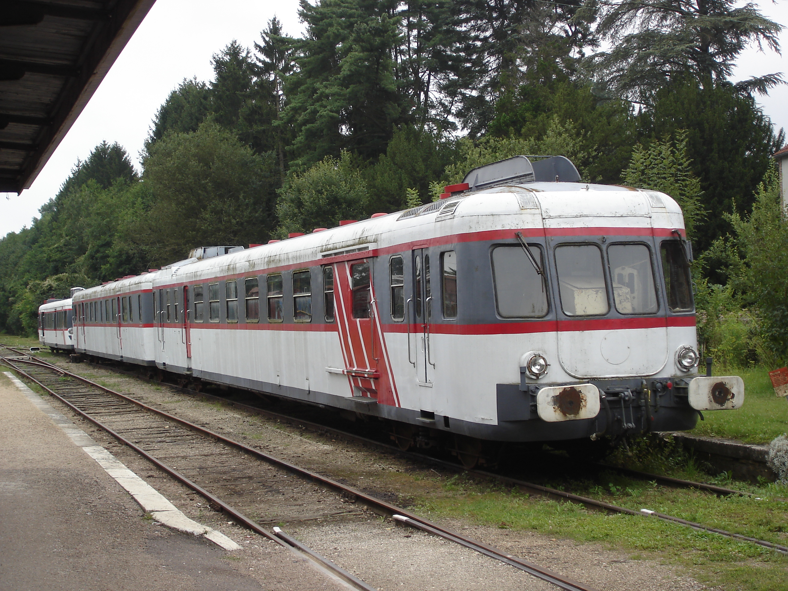

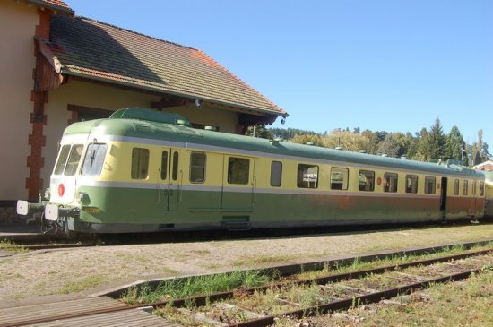

RGP 2 Publication: 2 juillet 2015 Publication: 2 juillet 2015 Bonsoir, je suis bénévole dans un chemin de fer touristique, celui de TOUCY (Yonne) où nous préservons entre autres un RGP 2, le X 2716. Je conduis régulièrement les autorails PICASSO de notre association (X 3814 et X 3835). Nous souhaiterions repeindre notre RGP 2 (utilisé actuellement en train restaurant), aux couleurs du Lézard vert, c'est à dire vert et jaune paille. Le souci est que la référence que nous avons est : "VERT RGP" ET "JAUNE PAILLE 401" qui correspondrait à un nuancier de 1964. Pour fabriquer de la peinture, il faut donner un code RAL ou un code équivalent. Mais où trouver cette information. Pouvez-vous nous aider ? Egalement, nous cherchons une solution pour réparer le soufflet d'intercirculation entre la motrice et la remorque mais information très difficile à trouver. Merci de vos réponses. 2

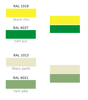

Invité Publication: 3 juillet 2015 Publication: 3 juillet 2015 (modifié) Tu devrais trouver ton bonheur : http://www.toutes-les-couleurs.com/nuancier-pantone.php En haut de page à gauche, il y a la possibilité de visualiser le nuancier RAL. Le vert RAL6037 et le jaune RAL1018 n'ont pas l'air mal. Modifié 3 juillet 2015 par Ae 8/14
Invité 5121 Publication: 3 juillet 2015 Publication: 3 juillet 2015 (modifié) il faut faire très attention à ce qu'on voit sur l'ordi. Ayant à me battre avec ce problème pour mes dessins de matériel roulant, beaucoup dépend de son réglage. Je viens de regarder sur la page, avec cet écran le 6037 est beaucoup trop soutenu, je mettrais plutôt le 6021. Le jaune aussi, c'était un jaune paille ou beige clair et le 1013, dit blanc perlé s'en approche le plus (bien qu'un peu trop gris). Si tu ajoutes à ça les nuances individuelles de vision ... par exemple, il est possible que je ne voie pas les couleurs aussi intensément qu'Ae La seule manière (à mon avis) est de comparer SUR TON ECRAN le nuancier RAL et une photo de RGP en état d'origine, mais attention aux éclairages entre faces à l'ombre et faces au soleil. Je ne suis pas son mon ordi ce matin, tout à l'heure, je mettrai une ou deux photos parmi les plus représentatives de RGP, à comparer avec ce qui suit. Modifié 3 juillet 2015 par 5121
sdx Publication: 3 juillet 2015 Publication: 3 juillet 2015 il faut faire très attention à ce qu'on voit sur l'ordi. ...) C'est pour ça que je suggérais un nuancier RAL imprimé, disponible chez tous les vendeurs de peinture... pros.
Invité 5121 Publication: 3 juillet 2015 Publication: 3 juillet 2015 (modifié) tu as raison pour l'utilisation du RAL. Mais il faut d'abord choisir la bonne nuance. Pour une teinte qui a disparu avant qu'arrive cette normalisation, seules restent des photos couleurs qu'il faut pondérer pour tenir compte de l'éclairage et de l'état de conservation de la pellicule ou du tirage. une méthode à propos du vieillissement consiste à avoir plusieurs objets dans le champ de vue. Tu peux alors estimer une teinte par rapport aux autres : par exemple vert celtique à comparer au vert wagon (extérieur) : plus bleu, plus clair ... à moins que la SNCF n'aie conservé des échantillons de ces peintures. Mais là aussi, ça vieillit Modifié 3 juillet 2015 par 5121

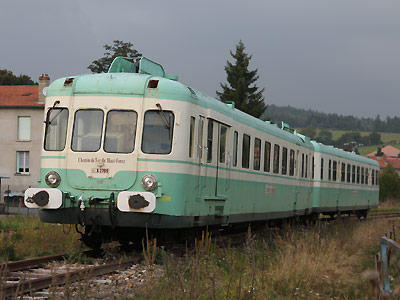

RIB60 Publication: 4 juillet 2015 Publication: 4 juillet 2015 Avez-vous essayé de contacter le Chemin de Fer de du Haut Forez qui a repeint sa RGP en "Lézard Vert", pour savoir comment ils ont fait...? Julien
Invité 5121 Publication: 4 juillet 2015 Publication: 4 juillet 2015 (modifié) justement, j'ai vu cette RGP en fouinant sur Internet. Une des photos de leur engin montre une teinte beaucoup trop "menthe". Teinte qu'on voit sur le bandeau du site . Le vert de celle qu'on voit sur leur site me paraît parfait, avec un vert tirant plus sur le jaune (olive). C'est ce vert-là que tu devrais utiliser. Mais je retiendrais un jaune moins soutenu, plutôt beige clair que crème autorail. A l'époque, on aimait bien les teintes "cassées" plutôt que primaires. voici en tous cas les teintes que j'ai retenues pour mon dessin d'un 2800 Aunis. Avec le filtrage de mon écran, bien sûr. Modifié 4 juillet 2015 par 5121
RIB60 Publication: 4 juillet 2015 Publication: 4 juillet 2015 justement, j'ai vu cette RGP en fouinant sur Internet. Une des photos de leur engin montre une teinte beaucoup trop "menthe". Teinte qu'on voit sur le bandeau du site . C'est effectivement la première peinture qu'ils avaient appliquée. Depuis, elle a eu droit à une nouvelle couche plus soignée, avec des bandes de teinte argentée pour simuler les bandeaux enjoliveurs disparus. Les dernières RGP2 ont été radiées en 1987 si ma mémoire est bonne, et elles portaient toujours la livrée verte, sauf trois d'entre elles qui étaient chamois. Ce vert est donc demeuré au nuancier SNCF au moins jusqu'à cette époque, ce qui est déjà plus près de nous. Julien PS : superbe dessin d'X2800 1re classe !

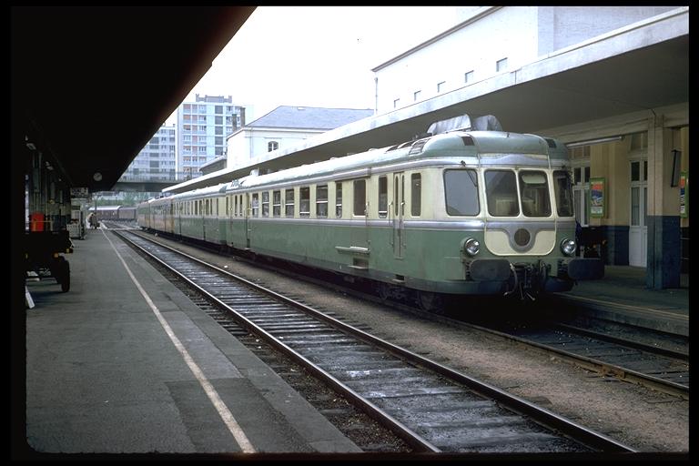

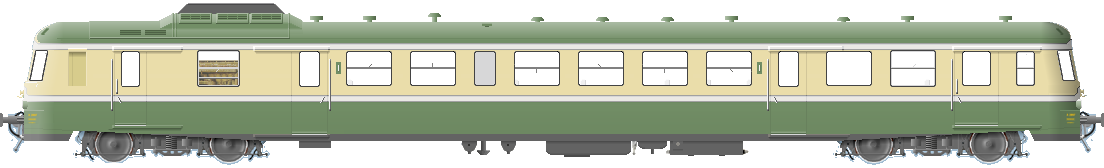

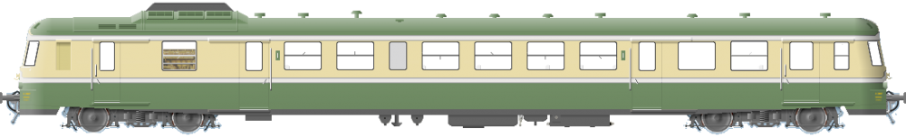

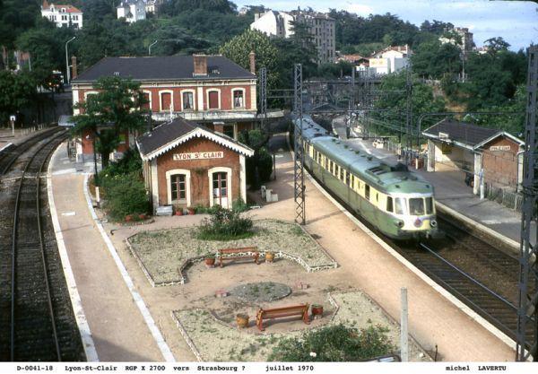

cc27001 Publication: 5 juillet 2015 Publication: 5 juillet 2015 Quelques photos d'époque de RGP 1 et 2 sur http://www.railfaneurope.net, mais avec toujours l'incertitude de dispersion de l'affichage écran, et de la conservation des couleurs sur film argentique ou diapos. Sans compter la décoloration naturelle des peintures d'époque au soleil. 4
Invité 5121 Publication: 5 juillet 2015 Publication: 5 juillet 2015 les 3° et 4° représentent bien ce que ma mémoire a gardé de ces rames à leur mise en service.
