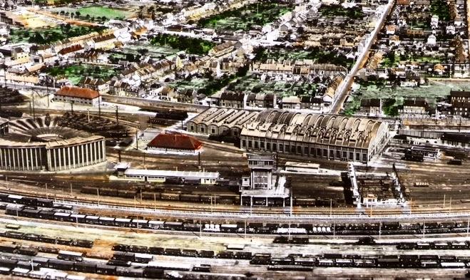

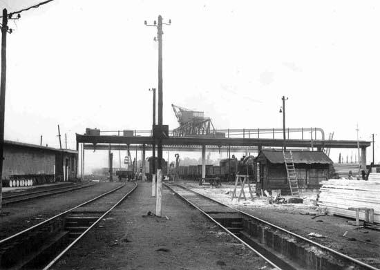

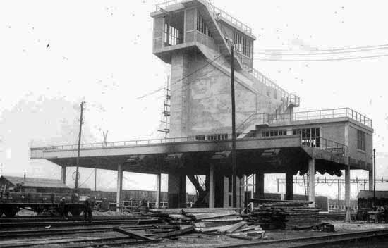

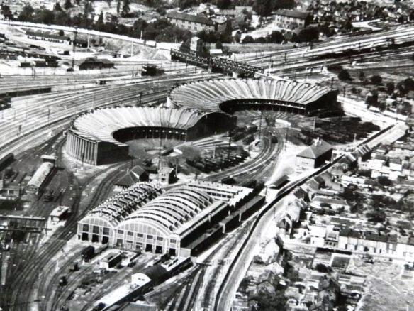

non je n'ai que celles ci j'avoue qu'a l'époque je pensait a utre chose qu'a faire des photos des lieux de travail
sur les vue on voit assez bien l'emplacement du
1) local de la rentrée ou il y avait le TIA, l'huilerie, la lampisterie  etc...et les locaux des dégareurs et des manoeuvres
2) le tobogan
3) le portique a sable  avec sa grue a godet et TIA
longueauvueaerienne1960.thumb.jpg.63bc42Copie_(2)_de_Copie_de_Copie_de_IGNF_PVA_lgo.thumb.jpg.b00c799943ef246de518b62601Longueauletobbogan.thumb.jpg.984cc52da85longueauportique2.thumb.jpg.2599e8f8f3d2

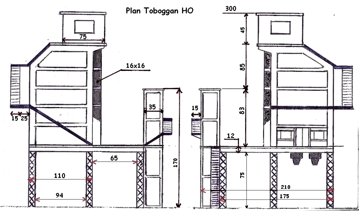

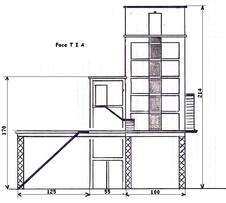

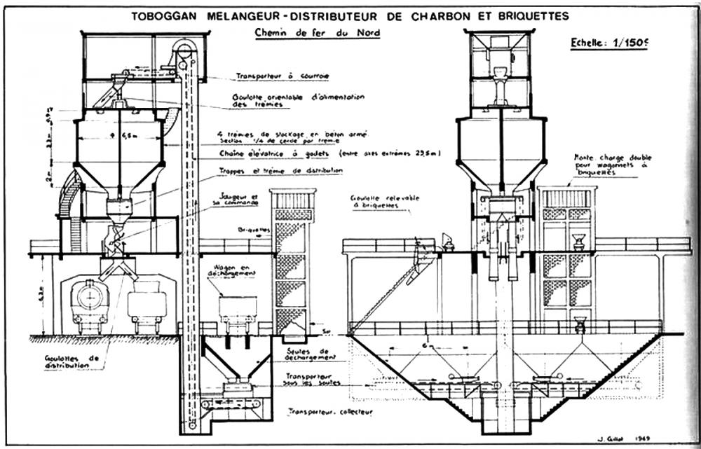

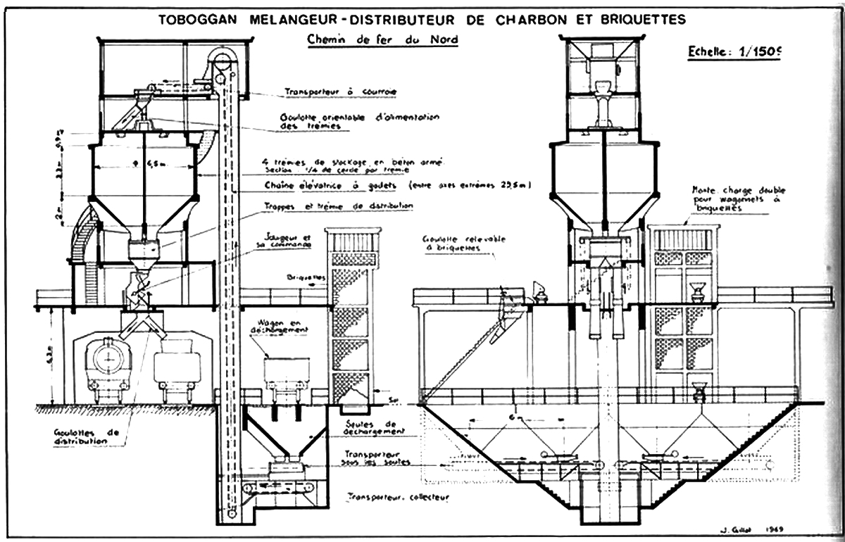

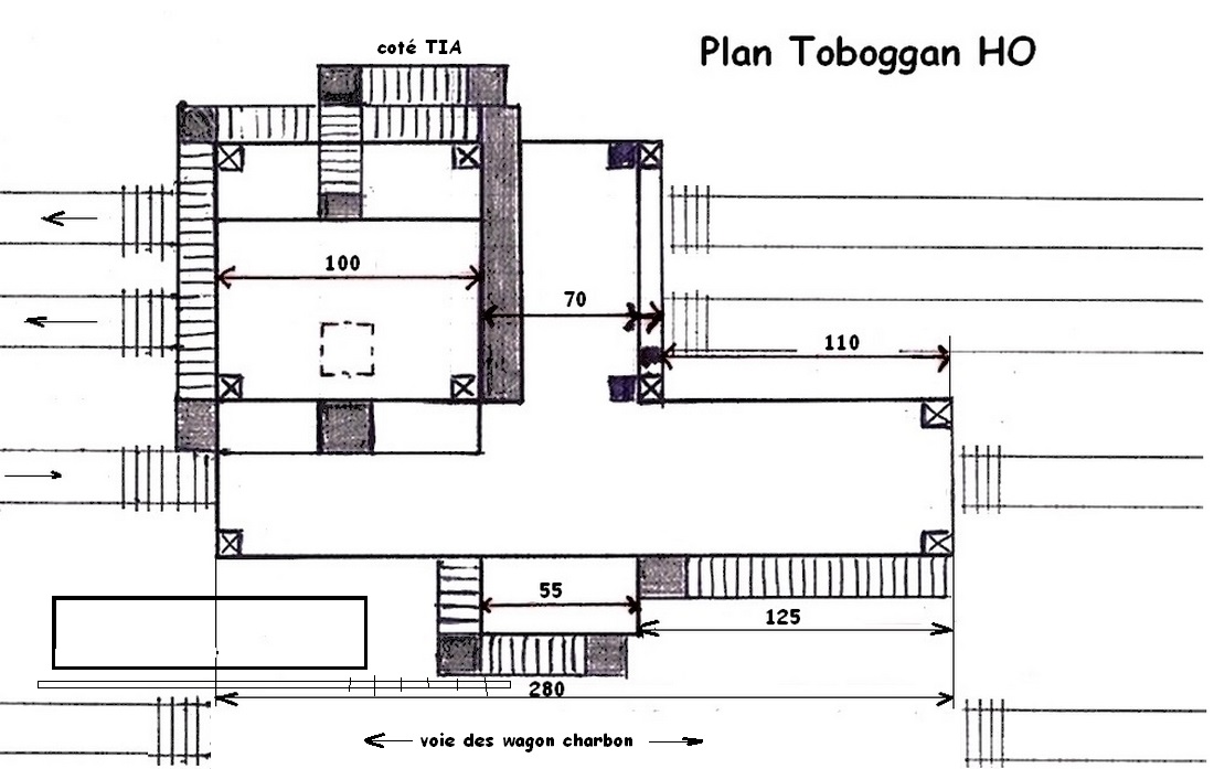

Bonjour Bruno je te poste ces croquis (qui m'ont servi a faire le mien) pour infos bien que ce ne soit pas celui de Longueau (peut-être ? en partie transposable
5671f8b704a0e_plansTobbogansrel.thumb.jp
5671f93d17b34_plansTobbogansPipa(2).thum
5671f94512459_plansTobbogansPipa(3).thum
5671f95142df3_plansTobbogansPipa(5).jpg.

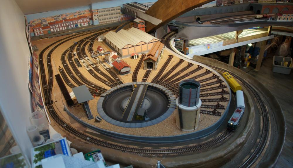

et une photo de mon toboggan (réalisé en Forex) posé provisoirement sur mon dépôt en cours de construction

un toboggan pas celui de longueau peut être celui de Laon ou aulnoye (en tout cas sur le nord en 1929)

Woui Jacky , Quand j'ai commencé mon dépôt je n'y connaissais rien du tout et j'ai galéré pour trouver des plans qui me permettaient de caser mon pont tournant Fleishmann (que j'avais en stock depuis des années) dans si peu de place...et je n'avais pas prévu de toboggan à l'époque mais le nombre de voies est copié de l'un des plans du HS de chez Loco Revue consacré au dépôts...
voici une image avant :
569a57492409a_txentrepotdbutavril2015(2)
Et un jour un copain me dit tu devrais installer un Toboggan sur ton dépôt :angel: et bien sûr j'avais lorgné depuis longtemps celui de Biscatrain (mais trop grand pour moi) sur un autre forum un membre a publié celui ci-dessus (qui me convenait mieux) et que j'ai encore adapté ! en ne déplaçant légèrement qu'une voie...
Mais je n'avais pas envie de tout déplacer !! bien que ce soit loin....d'être terminé aucun bâtiment ni le toboggan ne sont fixés...(je vais terminer la pose de ma boucle de retournement en N-1, la voie HOm .Et ensuite les fonds de décors...
Quand j'attaquerai le dépôt (en dernier) il est possible qu'il y ait des ajustements après les essais des matériels sur les voies...celles qui m’inquiète le plus ce sont mes 2 vieilles 241 P7 (que j'ai gardé par nostalgie et surtout....parce que j’adore  cette loco...) mais qui n'ont pas la réputation de bien rouler surtout les passages d'aiguilles !!! il est donc possible qu'elles ne soit qu'en décors !!!!

Les photos postées par JackV correspondent au dépôt de Longueau. Avec ces infos, je dois pouvoir faire un plan du bâtiment.
Un doute subsiste, il y a y a une ou deux chaines à  godets ? le haut du toboggan est symétrique sur la photo ce situant sous celle des deux rotondes.
Le concept de la soute de déchargement est identique à celui montré sur le dépot Nord posté par Papybricolo ?

pour la (les) chaine a godets tu me mets le doute  je me demande s'il n'y en avait pas une de chaque coté ?
 a longueau le TIA était bien avant le tobogan

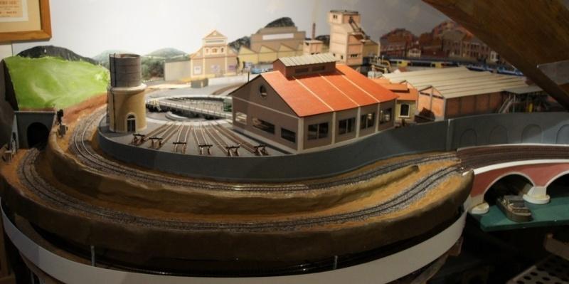

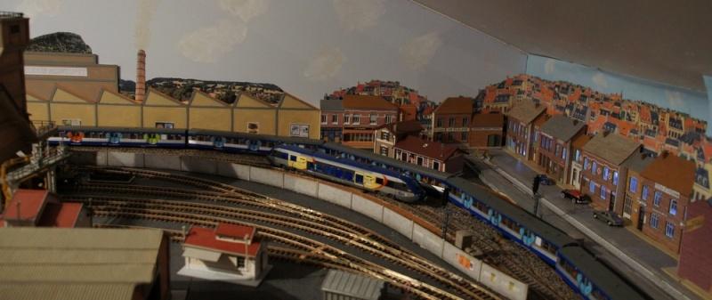

je viens de finir les fonds de décor coté gauche (derrière le dépôt) tous les hotels de la gare 2
et la fonderie derrière le quai
Pour compléter mon dépôt (cette fois c'est le dernier bâtiment) je me suis fait cette rotonde 4 voies (en Forex)
et montage de la structure (1) du pré à vaches (en arrière plan)
(1) il faut un pré a vaches pour...........regarder passer les trains  :lol::lol::lol:
