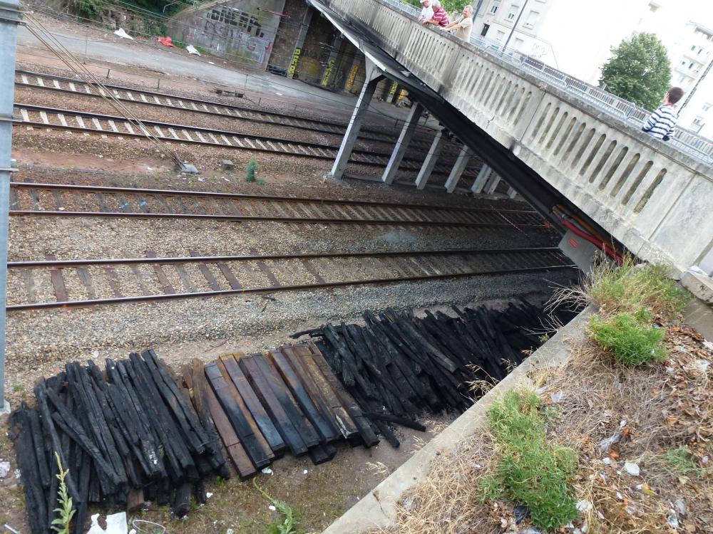

Photographies des lieux :
dimanche : photos 669 et 664 et lundi après-midi les équipes caténaires à l'oeuvre 692.
Les traverses étaient stockées sous le pont à l'emplacement de l'ancienne voie de circulation Châteauroux et Chinon vers Tours. Itinéraire déclassé en 1970 suite au raccordement direct sur les voies de Poitiers des lignes de Loches et Chinon.C'est quand même ballot 50 m plus à l'Est elles n'auraient pas été sous le pont !
Il semble que la circulation des trains va pouvoir reprendre sur les voies sud direction Angers assez rapidement.
Mais le tram lui est bel et bien stoppé pour un bon moment.

C'est drôle on dirait que ça a brûlé à deux endroits ...
Christophe
Attention, la photographie des traverses a été prise dimanche en fin d'après-midi. Les traverses ne sont pas forcément dans leur position initiale.
