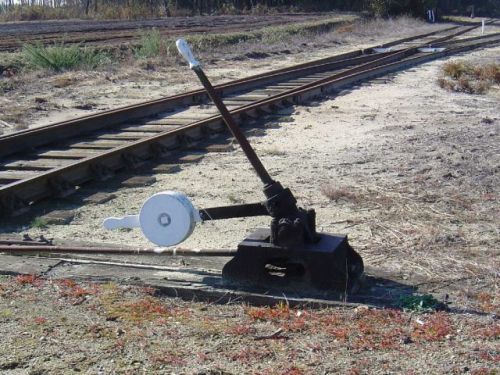

dado Publication: 15 juillet 2015 Publication: 15 juillet 2015 (modifié) Bonjour a tous , je travaille chez socorail par europorte et j'aurais une question a vous faire part . Afin de rentrer et de sortir nos loco du dépot traction , nous devons soulever et maintenir une aiguille camembert afin que la loco puisse rentrée et/ou sortir du dépot . Le camembert est fixé par une goupille , donc ne peux pas pivoter et le seul moyen d'actionner l'aiguille est de la soulever, de maintenir le camembert en position "haute" et d'attendre que la loco sois passée avant de laissé retomber le camembert .. Est ce légal d'apres vous d'actionner une aiguille en méme temps que la loco passe dessus ? Merci de vos réponses Modifié 17 juillet 2015 par assouan précision dans le titre

dado Publication: 15 juillet 2015 Auteur Publication: 15 juillet 2015 Bonjour Pascal , Oui c'est d'une aiguille ainsi que je veux parler . Le truc qui dérange , c'est que la goupille on ne peux pas l'enlever , donc on est obliger de maintenir le camembert pendant le passage de la loco

Invité JLChauvin Publication: 15 juillet 2015 Publication: 15 juillet 2015 Bonjour Pascal , Oui c'est d'une aiguille ainsi que je veux parler . Le truc qui dérange , c'est que la goupille on ne peux pas l'enlever , donc on est obliger de maintenir le camembert pendant le passage de la loco La goupille est cadenassée? Il s'agit d'un appareil de manœuvre d'aiguille (levier) "L" à contrepoids. Ce que vous faites, c'est du n'importe quoi, voir la Recommandation RC A-B 6a n°1 sur le site de l'EPSF. (Chapitre 5 – Manœuvre des appareils de voie). Quand quelqu'un se sera pris une machine dessus et en sera mort ou estropié à vie, vous n'aurez plus que les yeux pour pleurer... le droit de retrait, ce n'est pas fait pour les chiens. Si personne ne la manœuvre plus cette aiguille, le "responsable" complétement inconscient sera bien forcé de faire le nécessaire.

dado Publication: 16 juillet 2015 Auteur Publication: 16 juillet 2015 Merci à tous pour vos commentaires qui vont m'etres d'une grande utilités . Je reviens de mon poste ce matin et l'aiguille n'est pas cadenassée mais goupillée avec 2 ecrous a l'extrémité afin de ne pas pouvoir la faire pivoter .
Invité JLChauvin Publication: 16 juillet 2015 Publication: 16 juillet 2015 Merci à tous pour vos commentaires qui vont m'etres d'une grande utilités . Je reviens de mon poste ce matin et l'aiguille n'est pas cadenassée mais goupillée avec 2 ecrous a l'extrémité afin de ne pas pouvoir la faire pivoter . Çà reviens exactement au même que si elle était cadenassée. Ce genre de montage est destiné à rendre l'aiguille "talonnable non renversable" en permanence, c'est à dire à n'autoriser qu'une seule direction quand elle est prise en pointe tout en permettant son talonnage en provenance de l'autre direction. Donc il n'y a absolument pas à commettre le bricolage dangereux que vous pratiquez. Je répète, le droit de retrait n'est pas fait pour les chiens. Par ailleurs, vous avez des délégués du personnel et/ou un CHSCT, qu'en disent-ils? http://www.legifrance.gouv.fr/affichCode.do?idSectionTA=LEGISCTA000006178068&cidTexte=LEGITEXT000006072050

Invité jackv Publication: 16 juillet 2015 Publication: 16 juillet 2015 Bonjour, Un truc que je n'ai pas capté: si l'aiguille est dérouillée à l'aide d'écrous ou d'une goupille, alors comment est-il possible de la manœuvrer même en maintenant le contrepoids?? on bascule l'ensemble et on le maintient dans cette position , faut surtout pas relâcher l'ensemble entre les 2 bogies ou essieux.. le contrepoids par sont poids sert a maintenir l'aiguille dans une position il suffit de lever le contrepoids..c'est pas pour les rachitiques..
Invité Le briquetier Publication: 16 juillet 2015 Publication: 16 juillet 2015 Ok, merci. En fait, dans ce cas de figure, le contrepoids ne peut pas pivoter comme normalement prévu de l'autre côté du levier comme en fonctionnement "normal"... En effet, pas sûr que de telles méthodes soient préconisées. Tension aux mains glissantes ou autres crampes!

Bloupeur Publication: 16 juillet 2015 Publication: 16 juillet 2015 (modifié) Ca fait peur vos histoires les gars....En tout cas le seul, l'unique vrai nom de ce type de levier est le levier type L. Par contre de mémoire on ne trouve ça que sur voies de service de nos jours. On peut accéder à un ITE (EP pour les anciens) depuis une VS? Edit: tu es basé où chez Europorte? Modifié 16 juillet 2015 par Bloupeur 1
