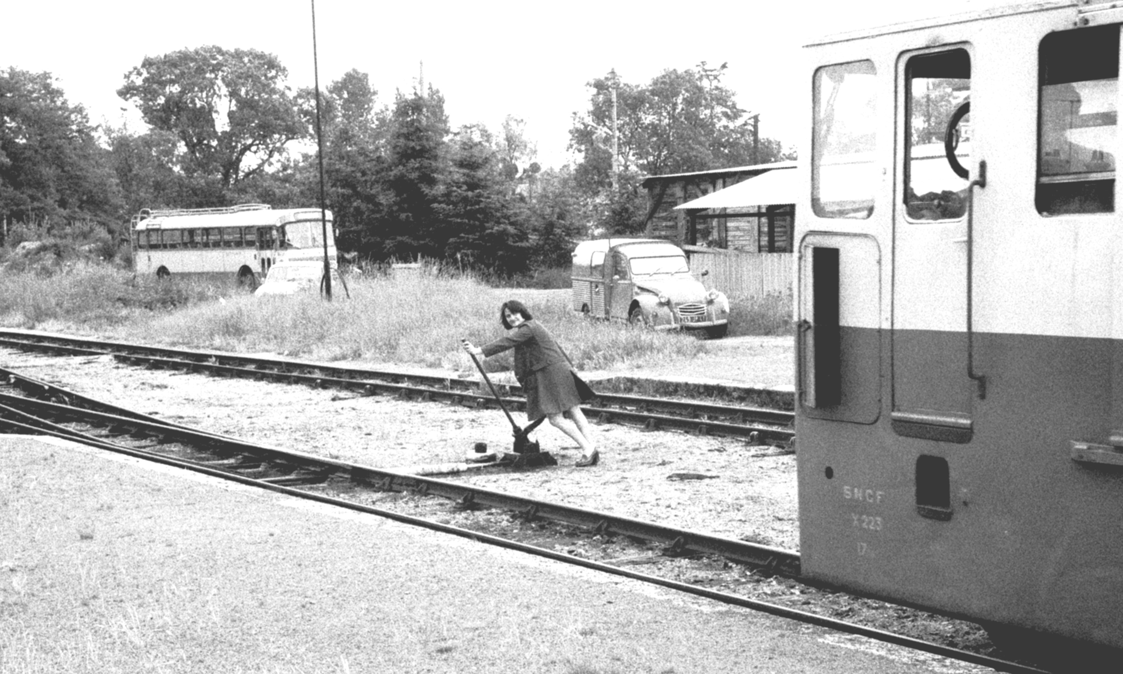

Le nom exact   de ce type d'aiguilles est " aiguille rivée " talonnable   non renversable  .
Autrefois cette installation n'était pas rare .
Photo prise à Romorantin le 09 juin 1977- Leica M4 -pellicule HP4.
  • J'adore 3
Hmmm c'est sur le BA métrique, le contrepoids doit être..... moins lourd ?

Donc selon ces deux articles, on pourrait en conclure que si la consigne locale d'exploitation l'indique, l'opérateur pourrait être autorisé à maintenir l'aiguille en position (par sa seule force) pendant son franchissement par la circulation. Du moins, rien ne l'interdit explicitement dans ces textes.
Ce qui correspondrait avec le cas cité au départ et avec la photo du BA où une frêle jeune femme semble bien maintenir le lourd contrepoids pour assurer le passage de l'autorail.
