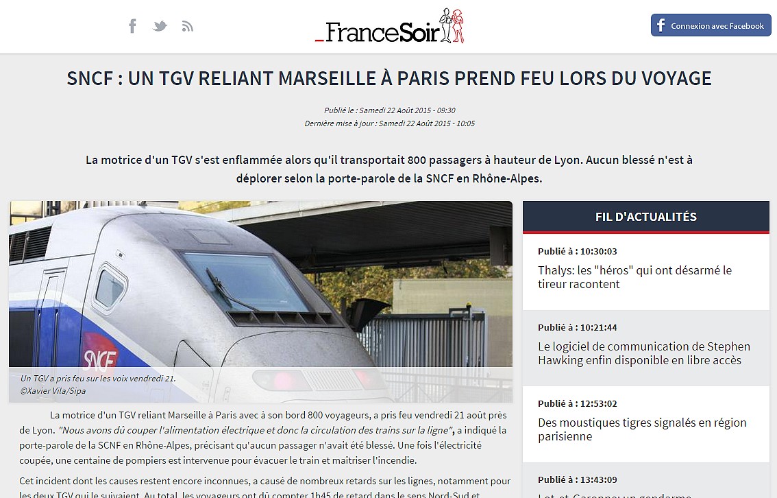

DIDIERD Publication: 22 août 2015 Publication: 22 août 2015 (modifié) Pour l'orthographe France Soir aussi ! http://www.francesoir.fr/societe-faits-divers/sncf-un-tgv-reliant-marseille-paris-prend-feu-lors-du-voyage Casser la Voie !!!!!!!! Modifié 22 août 2015 par DIDIERD 2
