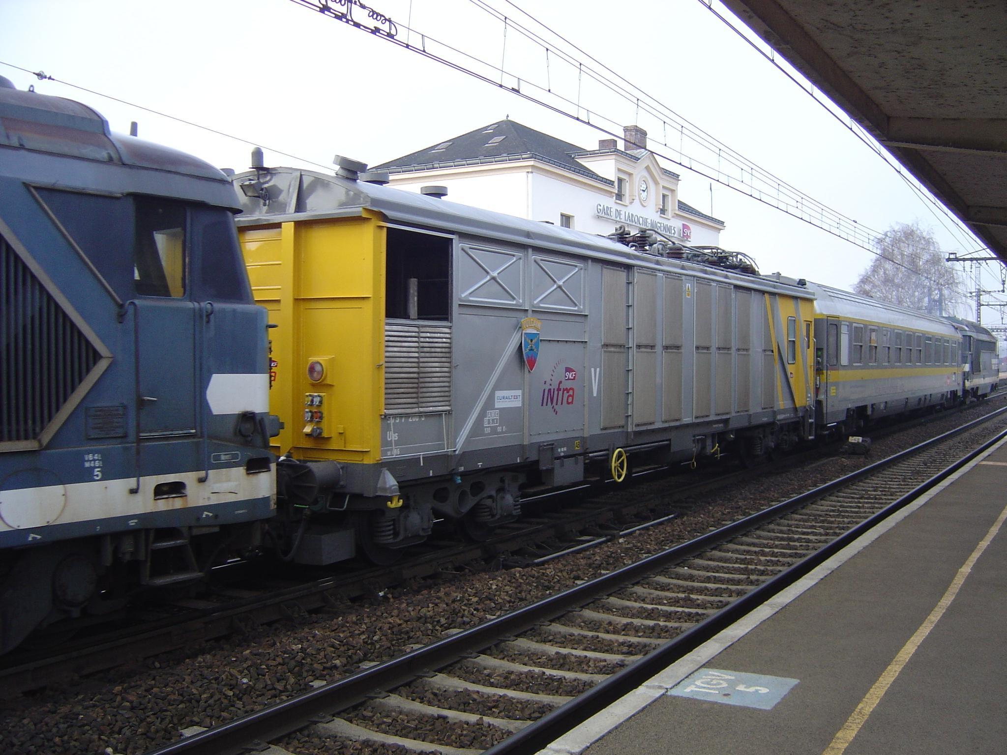

TintinGV Publication: 15 septembre 2015 Publication: 15 septembre 2015 Au chemin de fer, on s'habitue à quelques wagons spéciaux: auscultations voie, catenaire, graisseur, etalons à bascules, etc..... Je ne connaissais pas le wagon barbeuc, voilà encore une info de plus....Tout est prevu dedans ?? boissons fraiches, brochettes, merguez .... Fabrice Le bestiau : http://forum.e-train.fr/album_mod/upload/grandes/797d7f86a7b3e5c3a34b891778b0f217.jpg 6
zoom 45 Publication: 15 septembre 2015 Publication: 15 septembre 2015 Le bestiau : http://forum.e-train.fr/album_mod/upload/grandes/797d7f86a7b3e5c3a34b891778b0f217.jpg C'est un "cul jaune" et ça roule sur principale??????...... 2
Bloupeur Publication: 15 septembre 2015 Publication: 15 septembre 2015 Il sert à quoi celui là? Faire débiter la caténaire pour la réchauffer en cas de givre?
TER200 Publication: 16 septembre 2015 Publication: 16 septembre 2015 Il sert à quoi celui là? Faire débiter la caténaire pour la réchauffer en cas de givre? Tester l'alimentation électrique, tout simplement... (notamment les possibles conséquences des retours de courant dans le rail par rapport aux circuits de voie, si j'ai bien compris)
TintinGV Publication: 16 septembre 2015 Publication: 16 septembre 2015 Tester l'alimentation électrique, tout simplement... (notamment les possibles conséquences des retours de courant dans le rail par rapport aux circuits de voie, si j'ai bien compris) oui,tu as bien compris..... Il sert à quoi celui là? Faire débiter la caténaire pour la réchauffer en cas de givre? Non.
Invité technicentre Publication: 16 septembre 2015 Publication: 16 septembre 2015 Au chemin de fer, on s'habitue à quelques wagons spéciaux: auscultations voie, catenaire, graisseur, etalons à bascules, etc..... Je ne connaissais pas le wagon barbeuc, voilà encore une info de plus....Tout est prevu dedans ?? boissons fraiches, brochettes, merguez .... Fabrice Tu parles... Il est interdit dorénavant de pénétrer dans la chose pendant les essais... Le dernier opérateur in situ a fait plusieurs malaises suite à évanouissement... Plus de 65 degrés mesurés en demie saison... Maintenant, Vulcain est télécommandé par ses 2 voitures de mesure, Véronique et/ou Lucie. C'est un "cul jaune" et ça roule sur principale??????...... Non, il est jaune INFRA mais avec les bandes grises, sur la photo, on a l'impression que seuls les dosserets sont jaunes, ce qui n'est pas vrai... Tester l'alimentation électrique, tout simplement... (notamment les possibles conséquences des retours de courant dans le rail par rapport aux circuits de voie, si j'ai bien compris) Entre autres choses... Vérification aussi du pouvoir de coupure et détection des systèmes de disjoncteurs de très haute puissance, vérification et contrôle des fuites électriques des circuits de puissance... Mais surtout, les machines à découpe d'énergie (machines "électroniques") ne pompent que des portions de l'alimentation totale... Là, l'énergie totale y passe... Circulations en thermique exclusivement pour pas fausser les résultats avec les besoins énergétiques de la rame. Chaque véhicule a son propre groupe électrogène, ce qui permet aussi de rouler tiré par les 67200. Arrivé à un moment, aucune simulation ne remplacera jamais l'essai en vraie grandeur, à fond.
