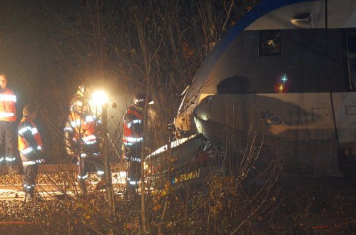

capelanbrest Publication: 21 octobre 2016 Publication: 21 octobre 2016 la suite de l'affaire : http://www.letelegramme.fr/bretagne/accident-mortel-la-sncf-condamnee-21-10-2016-11263086.php Citation Accident mortel à Landerneau. La SNCF condamnée Publié le 21 octobre 2016 à 00h00 Modifié le 21 octobre 2016 à 06h49 Pauline Bourdet image: http://www.letelegramme.fr/images/2016/10/21/le-21-novembre-2006-alla-caroff-perdait-la-vie-au-passage-a_3138902_499x330p.jpg?v=1 Le 21 novembre 2006, Alla Caroff perdait la vie au passage à niveau de La Roche-Maurice, percutée par un TER roulant à 118 km/h. Dans le cadre du procès visant à faire la lumière sur la mort d'Alla Caroff, à un passage à niveau près de Landerneau, en 2006, la SNCF a été condamnée, hier, par le tribunal correctionnel de Brest à payer 325.000 €. © Le Télégrammehttp://www.letelegramme.fr/bretagne/accident-mortel-la-sncf-condamnee-21-10-2016-11263086.php#RVf2VVZ0fU7fmWVt.99
