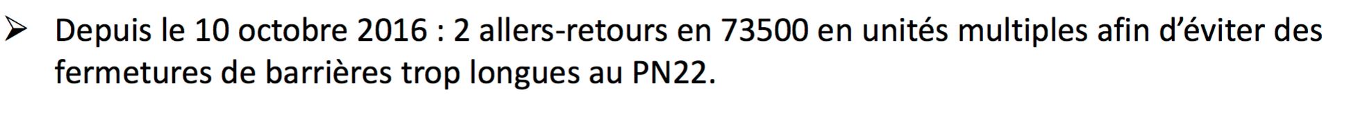

Christophe Publication: 1 novembre 2016 Publication: 1 novembre 2016 (modifié) Il y a 1 heure , Arnaud68800 a déclaré: D'ailleurs, le Grand Est récupère aussi des 73500 Pays-de-la-Loire pour le sous-réseau TER Alsace, après avoir bazardé la quasi-totalité de son parc ces dernières années, auprès notamment des anciennes régions Limousin et Aquitaine ! J'en ai vu il y a un mois de ça sur l'étoile de Mulhouse... Vu le sujet de la discussion, cet extrait du COREST de la ligne Mulhouse - Thann - Kruth est amusant : il y a 21 minutes, Gom a déclaré: Puis quand on voit que certains collègues sablent à chaque accélération, chaque freinage, allant jusqu'à démonter le pupitre pour récupérer le bouton qui est parti s'y planquer (vu ce week end !)... Ça ne va pas améliorer le problème. À l'époque où j'étais autorisé à ce matériel l'utilisation des sablières était à proscrire, n'est ce plus le cas ? Modifié 1 novembre 2016 par Christophe Erreur de manipulation
