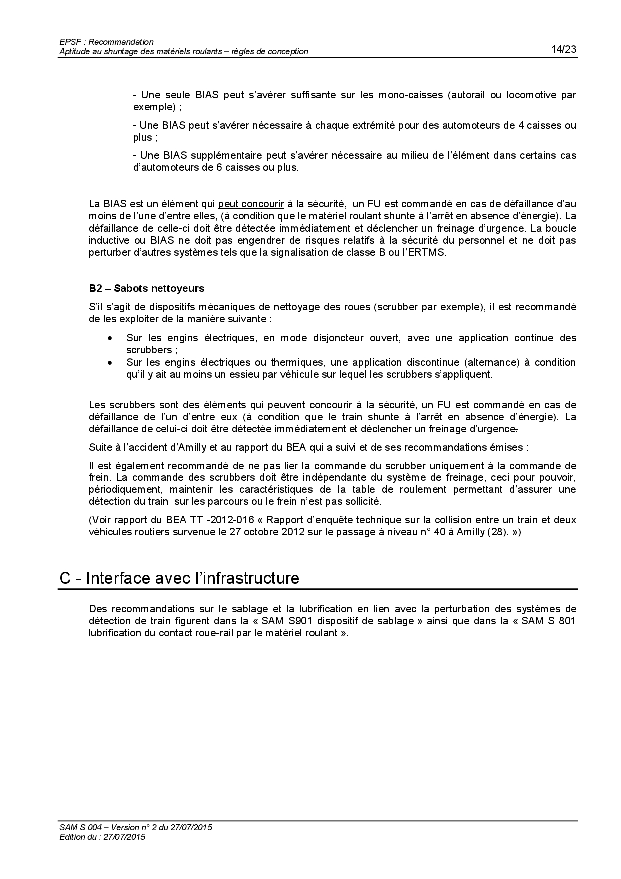

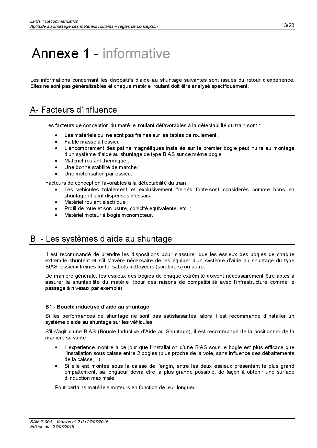

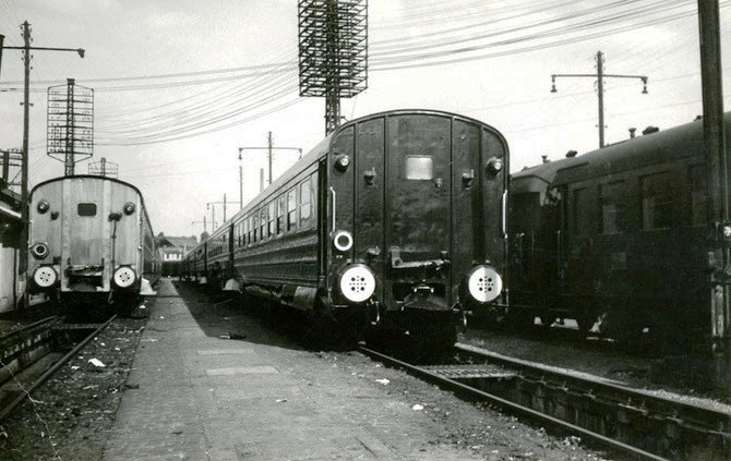

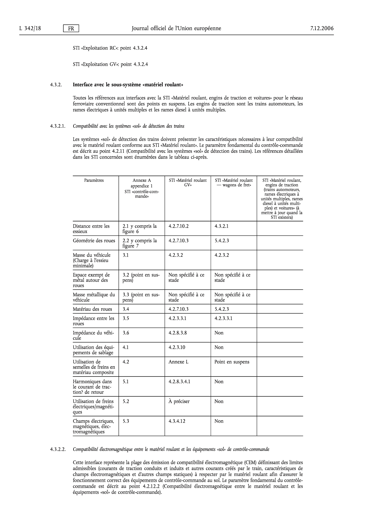

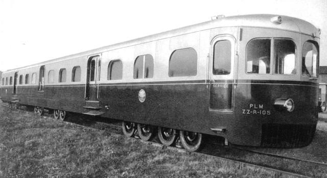

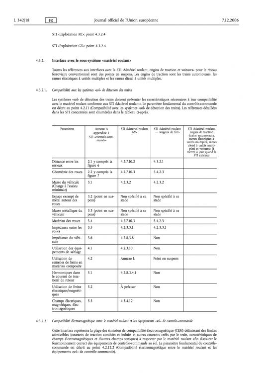

Invité jackv Publication: 18 novembre 2016 Publication: 18 novembre 2016 (modifié) Sur 17/11/2016 at 06:01 , Roukmoute a déclaré: Qu'est-ce qu'on en sait ? par michelines j'entends, autorails , automotrice électrique banlieue mais surtout rames sur pneus (carel fouchet et brissonneau lotz chausson et CIMT) d’après guerre bien que celles ci étaient tirées par des 230 k sur les rames il y avait 2 a 3 paires de frotteurs sous les bogies a 5 essieux pour le shuntage et même d'autres pour captage et le retour de courant sur les autom électriques.. des sections de ligne parcourues par ces engins étant en BA un shuntage était donc nécessaire. 1) je n'ai pas trouvé trace de défaut de shuntage de ces engins. 2) par contre j'ai trouvé qu'a la suite de nombreuses avaries de pétales d'annonce , les recherches ont déterminé que ces avaries étaient provoquées non pas par les roues michelin mais par les flotteurs de shuntage. 3) les pédales ont été modifiées et remplacées. cela a du couter nettement plus que le remplacement des frotteurs , je peux même en plus supposer que si le shuntage avait été inefficace la sncf aurait préféré trouver un autre système qui ne détériore pas les pédales plutot que de modifier nombre de pédales http://www.e-periodica.ch/digbib/view?var=true&pid=bts-002:1951:77::116#677 http://autorails.free.fr/fmichelin7.htm http://autorails.free.fr/fmichelin7b.htm Stationnement aux garages de l'Ourcq, le 17 juin 1950, de deux des trois rames sur pneus avec à gauche la rame Carel et Fouché et à droite la rame de la Compagnie Industrielle de Matériel de Transport. Cliché Jacques BAZIN micheline type 23 pour rester dans le shuntage et la signalisation quelqu'un peut il m’éclairer sur les pratiques mises en œuvres par la RATP lorsque dans les années 50/60 il ont mis en service les premières rames sur pneus ,car il me semble qu'a cette époque leur système de bock automatique avait une détection des cantons occupés proche du BAL sncf Modifié 18 novembre 2016 par jackv
Mak Publication: 18 novembre 2016 Publication: 18 novembre 2016 Bravo et merci pour ce très intéressant travail de recherche Jacqv. Sur les recommandations de l' IN, je m'interroge sur la préconisation du freinage d'urgence en cas de constatation d'un non fonctionnement, en BM ok, mais en BA ce serait peut être mieux de s'arrêter au 1 signal de cantonnement et d'actionner le commutateur de blocage (à défaut la barre de CC) ?
Invité jackv Publication: 18 novembre 2016 Publication: 18 novembre 2016 il y a 19 minutes, Mak a déclaré: Bravo et merci pour ce très intéressant travail de recherche Jacqv. Sur les recommandations de l' IN, je m'interroge sur la préconisation du freinage d'urgence en cas de constatation d'un non fonctionnement, en BM ok, mais en BA ce serait peut être mieux de s'arrêter au 1 signal de cantonnement et d'actionner le commutateur de blocage (à défaut la barre de CC) ? c'est pas faux..
cc27001 Publication: 19 novembre 2016 Publication: 19 novembre 2016 Pourquoi un bogie monomoteur serait plus favorable au shuntage ? patinages ?
cyclodocus Publication: 19 novembre 2016 Publication: 19 novembre 2016 Il y a 14 heures , Mak a déclaré: Bravo et merci pour ce très intéressant travail de recherche Jacqv. Sur les recommandations de l' IN, je m'interroge sur la préconisation du freinage d'urgence en cas de constatation d'un non fonctionnement, en BM ok, mais en BA ce serait peut être mieux de s'arrêter au 1 signal de cantonnement et d'actionner le commutateur de blocage (à défaut la barre de CC) ? le freinage d'urgence fait descendre les patins magnétiques du coup tu es sûr que le shuntage se fait 1
Invité Fabr Publication: 19 novembre 2016 Publication: 19 novembre 2016 (modifié) Bogie monomoteurs .. sans doute par la non présence de courant parasites liés aux champs magnetiques d'un moteur electrique associé à l'essieu. la position haute du moteur electrique du bogie monomoteur eloigne ce risque...et sans negliger l'aspect Faradey d'une caisse metallique de loc... Fabrice Modifié 19 novembre 2016 par Fabr
Nipou Publication: 20 novembre 2016 Publication: 20 novembre 2016 Sur 18/11/2016 at 18:37 , Mak a déclaré: Bravo et merci pour ce très intéressant travail de recherche Jacqv. Sur les recommandations de l' IN, je m'interroge sur la préconisation du freinage d'urgence en cas de constatation d'un non fonctionnement, en BM ok, mais en BA ce serait peut être mieux de s'arrêter au 1 signal de cantonnement et d'actionner le commutateur de blocage (à défaut la barre de CC) ? Ce n'est pas forcément une "préconisation" d'usage mais un automatisme qui déclenche un FU dès la détection d'un problème sur la BIAS 1
assouan Publication: 20 novembre 2016 Publication: 20 novembre 2016 il y a 15 minutes, Nipou a déclaré: Ce n'est pas forcément une "préconisation" d'usage mais un automatisme qui déclenche un FU dès la détection d'un problème sur la BIAS c'est quoi la BIAS siouplait ???
Nipou Publication: 20 novembre 2016 Publication: 20 novembre 2016 Boucle Inductive d'Aide au Shuntage : un bidule n'électrique qui vient aider les engins qui ont du mal à shunter juste avec leurs essieux. 1
Invité jackv Publication: 20 novembre 2016 Publication: 20 novembre 2016 (modifié) la BIAS citée au point b de l'annexe 1 de la SAM S 004 et Caractérisation électromagnétique d'une boucle inductive d'aide au shuntage des trains https://hal.archives-ouvertes.fr/hal-00652949 le résumé : La sécurité sur le réseau ferroviaire est une priorité majeure pour la SNCF. En particulier, savoir à tout instant où se trouve un train est un enjeu essentiel. Ceci se fait en utilisant le lien électrique entre le train et les rails afin de faire transiter l'information. Malheureusement, parfois celui-ci est déficient et ne permet pas la détection du train dans le tronçon considéré. Actuellement des solutions existent, plus précisément des systèmes d'aide au shuntage qui améliorent le passage du courant. Leur dimensionnement, contraint par des considérations à la fois mécaniques et géométriques, s'effectue souvent de manière empirique. Dans cet article, le fonctionnement de tels dispositifs est analysé afin de déterminer les paramètres influents et de mieux les concevoir. Après une étape de modélisation, le modèle électrique obtenu est confronté à des mesures. Une fois sa validité prouvée, une analyse paramétrique pourra permettre une optimisation du dispositif. quelques normes si vous voulez vous amuser ;là c'est pour la grande vitesse http://eur-lex.europa.eu/legal-content/FR/TXT/?uri=CELEX%3A32006D0860 http://eur-lex.europa.eu/legal-content/FR/TXT/PDF/?uri=CELEX:32006D0860&from=FR un extrait il y a 165 pages Modifié 20 novembre 2016 par jackv
