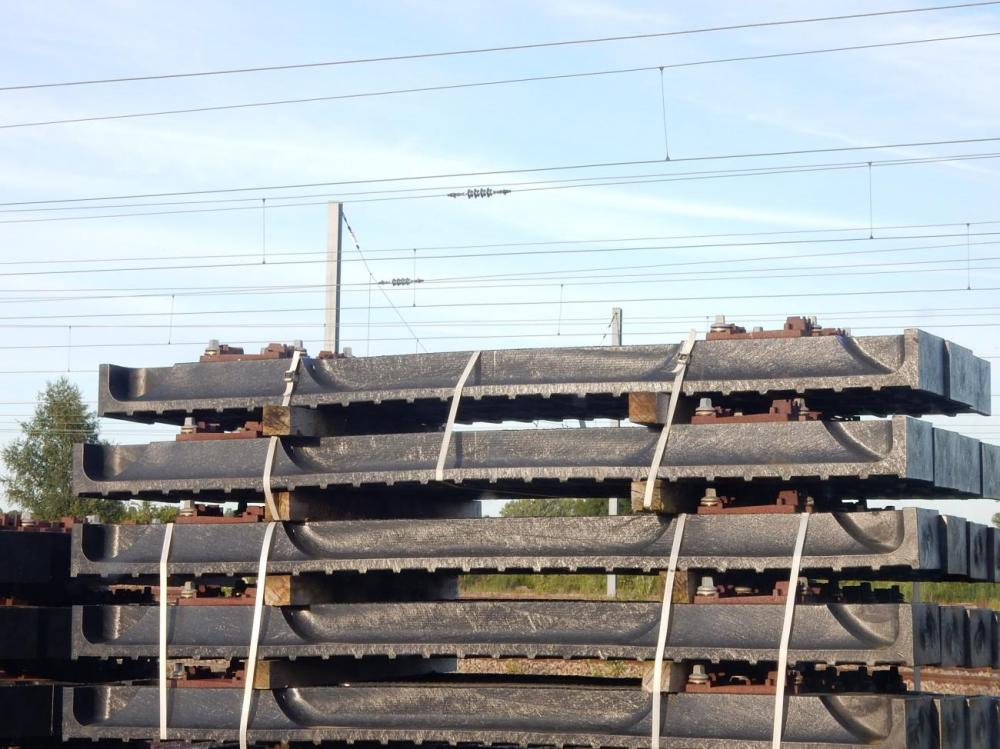

Invité Fabr Publication: 6 octobre 2015 Publication: 6 octobre 2015 images d' Yves 02 ( du forum LR..) à noter les composants essentiels : bouteilles plastiques, sacs plastiques, vieux pneumatiques....recyclés... Fabrice à priori ce serait des traverses Axion@ ..et ils fabriquent aussi des (petits) ponts ferroviaires, avec ces matériaux... Fabrice la structure des traverses sur le cliché semble plus légères que d'autres, où l'aspect monobloc d'une traverse classique, est respecté... l'avantage: on comprend plus facilement les diverses contraintes pourlesquelles elle sont concues.... Fabrice

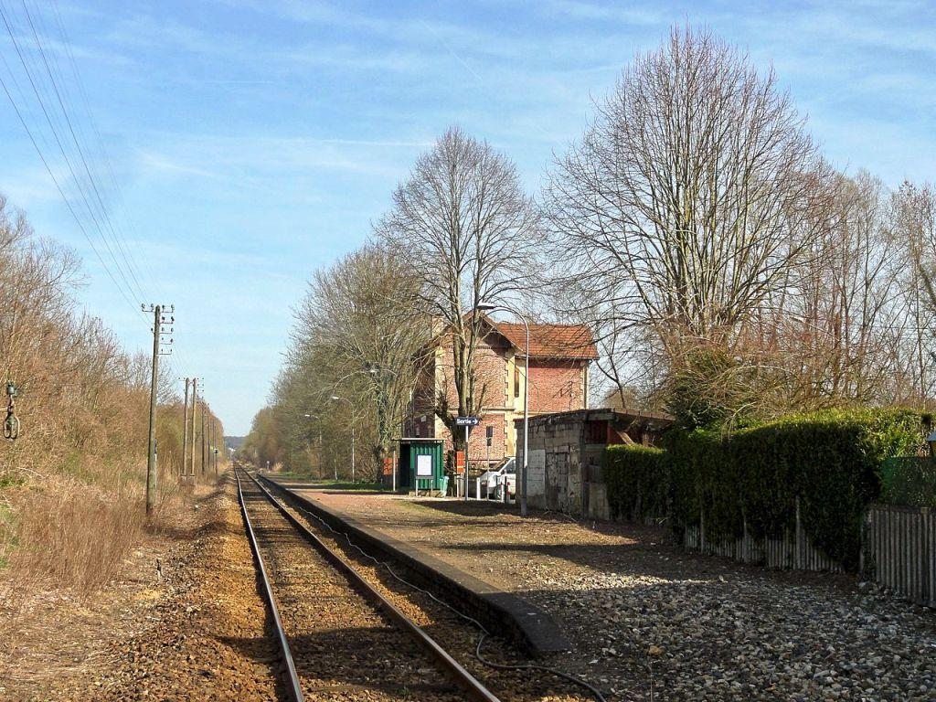

Invité jackv Publication: 13 janvier 2016 Publication: 13 janvier 2016 Il y a 3 heures , Fred a déclaré: Creil'Beauvais en 17000, tu as du mal à voir les traverses car tu uses tes yeux á chercher la ficelle..... Tu veux parler de Persan Beauvais sans doute. (Et la vitesse devait déjà y etre de 100 km/h) la preuve par l'image (il y avait longtemps que je n'y avais pas jeté un œil a cette ligne) c'est sur cette ligne que dans les années 60/70 ont fini les remorques autorail ADN standard a chauffage par chaudière .. ( inrhanine doit s'en souvenir) https://fr.wikipedia.org/wiki/Ligne_de_Creil_%C3%A0_Beauvais
Invité jackv Publication: 13 janvier 2016 Publication: 13 janvier 2016 il y a 14 minutes, pzorba75 a déclaré: La France profonde. à 55 km de paris

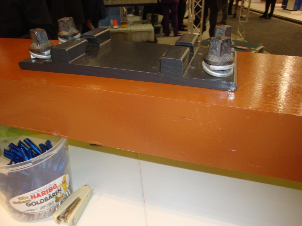

MONCLAR Publication: 13 janvier 2016 Publication: 13 janvier 2016 Quelques photo de traverses "composites" à matrice fibres de verre (prises à INNOTRANS : Cette pose se précise de plus en plus au niveau mondial (bien qu'elle reste loin derrière les poses bois et béton M ou B) Pour le prise d'une traverse béton, je prend souvent comme référence 30 à 40 € en M450 classiques. Après le prix peut monter à plus de 100 € suivant le modèle retenu ! 1
