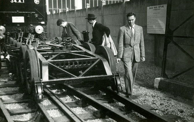

cc27001 Publication: 13 octobre 2015 Publication: 13 octobre 2015 Comment ça se passait à l'époque des rames sur pneus ?

Invité Publication: 13 octobre 2015 Publication: 13 octobre 2015 Comment ça se passait à l'époque des rames sur pneus ? Que ce soit sur les autorails Michelin d'avant-guerre ou sur les 18 voitures sur pneus des années 1948/49, il y avait 4 frotteurs par bogie.
