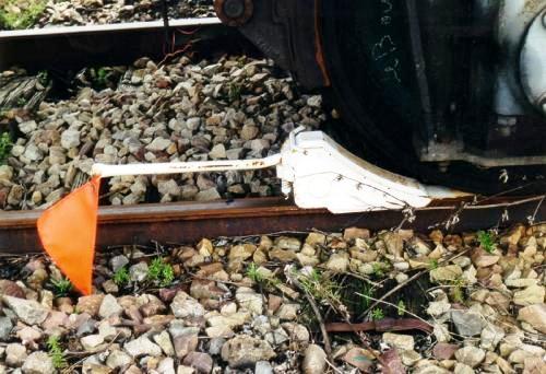

ADC01 Publication: 7 décembre 2016 Publication: 7 décembre 2016 il y a 10 minutes, laurentdu84 a déclaré: Après si sur certains corails la masse freinée était de 3T Pourtant, c'est bien le cas, il y a 10 minutes, laurentdu84 a déclaré: e me demande bien comment l'immobilisation en pleine voie pouvait être suffisante en cas de problème !? Tu connais les trucs qui s'appellent les cales anti dérives ? 1
Invité jackv Publication: 7 décembre 2016 Publication: 7 décembre 2016 Il y a 1 heure , ADC01 a déclaré: Pourtant, c'est bien le cas, Tu connais les trucs qui s'appellent les cales anti dérives ? et oui les calessont recommandées
laurentdu84 Publication: 7 décembre 2016 Publication: 7 décembre 2016 Il y a 2 heures , ADC01 a déclaré: Pourtant, c'est bien le cas, Tu connais les trucs qui s'appellent les cales anti dérives ? Vous avez des cales dans chaque voiture ?
Invité jackv Publication: 7 décembre 2016 Publication: 7 décembre 2016 il y a 6 minutes, laurentdu84 a déclaré: Vous avez des cales dans chaque voiture ? sur la loc cela suffit
DavidCO Publication: 7 décembre 2016 Publication: 7 décembre 2016 (modifié) C'est quoi le poid-frein d'une cale anti-dérive ? Modifié 7 décembre 2016 par DavidCO
ADC01 Publication: 7 décembre 2016 Publication: 7 décembre 2016 il y a 17 minutes, DavidCO a déclaré: C'est quoi le poid-frein d'une cale anti-dérive ? Cela dépend du profil.
Christophe Publication: 7 décembre 2016 Publication: 7 décembre 2016 il y a 52 minutes, DavidCO a déclaré: C'est quoi le poid-frein d'une cale anti-dérive ? il y a 38 minutes, ADC01 a déclaré: Cela dépend du profil. Ouhouh ! Attendez, je cherche une boisson et de quoi grignoter avant de m'installer sur le canapé et profiter des échanges à venir... 3
Invité jackv Publication: 7 décembre 2016 Publication: 7 décembre 2016 Il y a 1 heure , DavidCO a déclaré: C'est quoi le poid-frein d'une cale anti-dérive ? cela a deja fait l'objet d'un sujet http://shop-online.manuline.fr/shop/media/products/cales-2.pdf
ADC01 Publication: 7 décembre 2016 Publication: 7 décembre 2016 il y a 37 minutes, jackv a déclaré: cela a deja fait l'objet d'un sujet Je me rappelais plus de ce sujet, mais il vaut son pesant de cacahuètes .

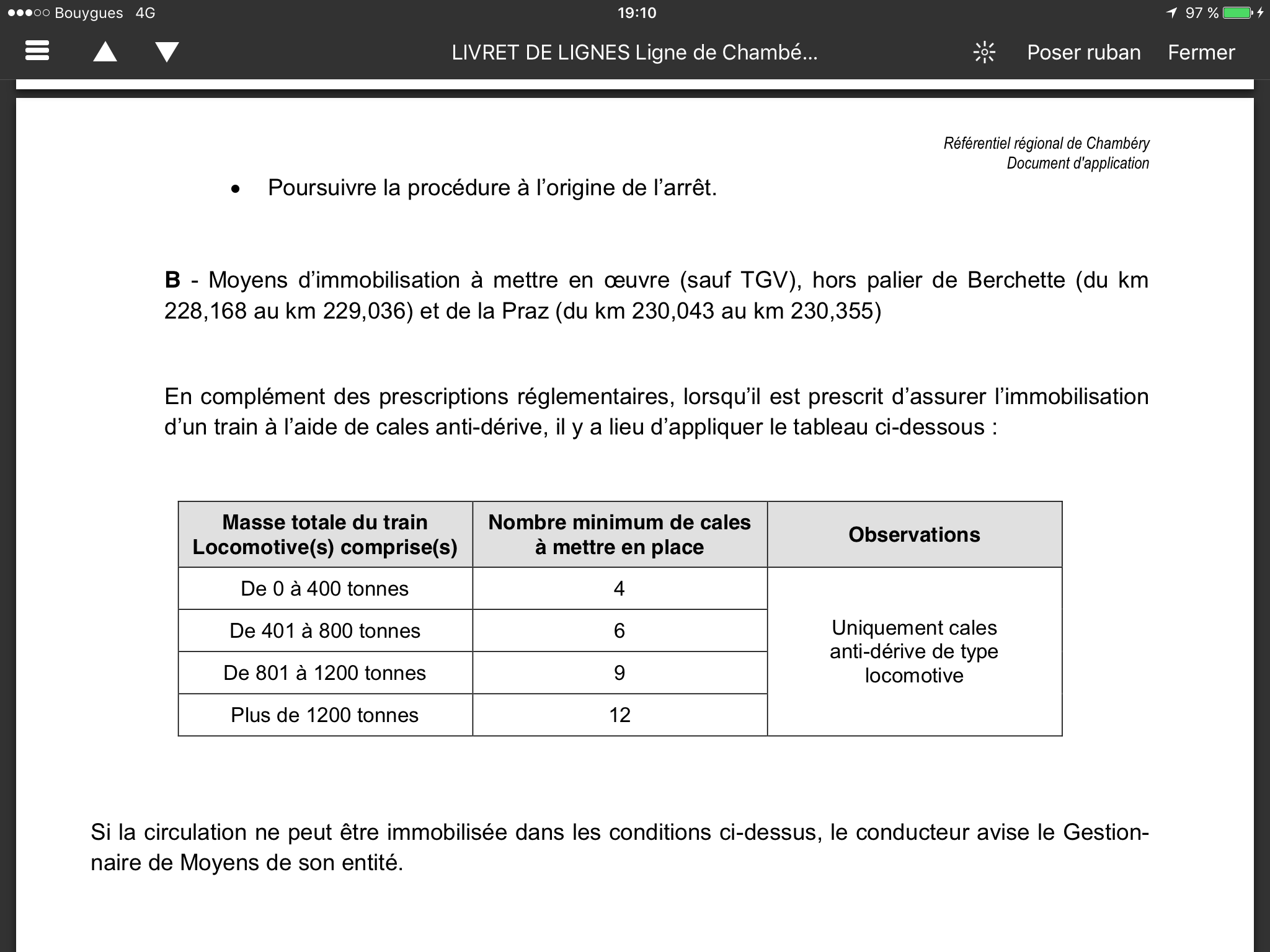

laurentdu84 Publication: 7 décembre 2016 Publication: 7 décembre 2016 Il y a 3 heures , jackv a déclaré: sur la loc cela suffit Sur la loc ça suffit ? Donc d'après toi tu roules avec 16 voitures corail avec 3T de masse freinée par frein à vis dans une rampe de 3% tu as 4 pauvres cales dans ta machine mais tout va bien ? Ça fait peur !!!
fby Publication: 7 décembre 2016 Publication: 7 décembre 2016 (modifié) Voilà ce qu'il faut en 30/1000 Modifié 7 décembre 2016 par fby 1
ADC01 Publication: 7 décembre 2016 Publication: 7 décembre 2016 il y a 48 minutes, laurentdu84 a déclaré: Sur la loc ça suffit ? Donc d'après toi tu roules avec 16 voitures corail avec 3T de masse freinée par frein à vis dans une rampe de 3% tu as 4 pauvres cales dans ta machine mais tout va bien ? Ça fait peur !!! Toutes les corails n'ont pas 3 tonnes, seulement certaines, de plus un frein à vis ne sert à arrêter un train en mouvement, seulement à l'empêcher de se mettre en mouvement, c'est toi qui commence à faire peur, on ne dirait pas que tu conduis des trains. 2
laurentdu84 Publication: 7 décembre 2016 Publication: 7 décembre 2016 il y a 10 minutes, ADC01 a déclaré: Toutes les corails n'ont pas 3 tonnes, seulement certaines, de plus un frein à vis ne sert à arrêter un train en mouvement, seulement à l'empêcher de se mettre en mouvement, c'est toi qui commence à faire peur, on ne dirait pas que tu conduis des trains. Oula merci pour ce rappel j'avais oublié ! Ben écoute moi je te fais un calcul simple si tu as 16 voitures (et oui nous apprenons les cas les plus restrictifs en formation) avec chacune 3T de masse freinée ai frein à vis ça te fait pour les voitures 48T. Soyons gentil on rajoute 30T de masse freinée pour la machine ça te fait 78T de masse freinée ! Considérons 40T pour le poids d'une voiture on a donc 640 T et 80 pour la machine ça nous fait 720T pour 78 T freinée ! Le tout dans une rampe de 3% je doute fort que ton train reste arrêté ( et même avec 4 cales si tu y tiens )
