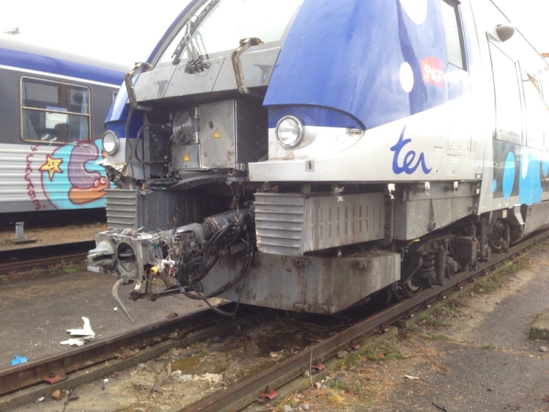

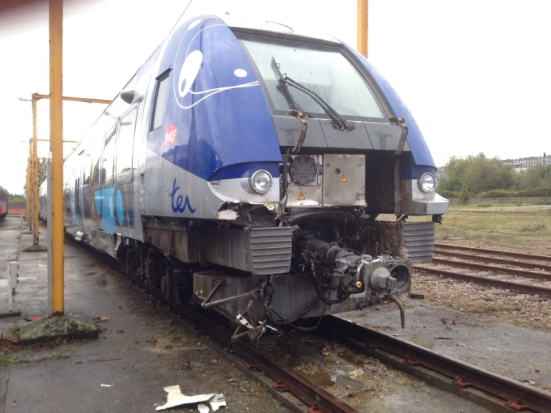

Invité 5121 Publication: 22 octobre 2015 Publication: 22 octobre 2015 ces photos me rendent perplexe. Comment des dégâts si localisés (les dispositifs antichoc n'ont apparemment pas bougé) peut mener à une histoire pareille ? le Scharf a souffert, mais quand même !

cc27001 Publication: 22 octobre 2015 Publication: 22 octobre 2015 ces photos me rendent perplexe. Comment des dégâts si localisés (les dispositifs antichoc n'ont apparemment pas bougé) peut mener à une histoire pareille ? le Scharf a souffert, mais quand même ! Il se dit que c'est sous le plancher que les dégats sont importants pour les organes de freinage 1
