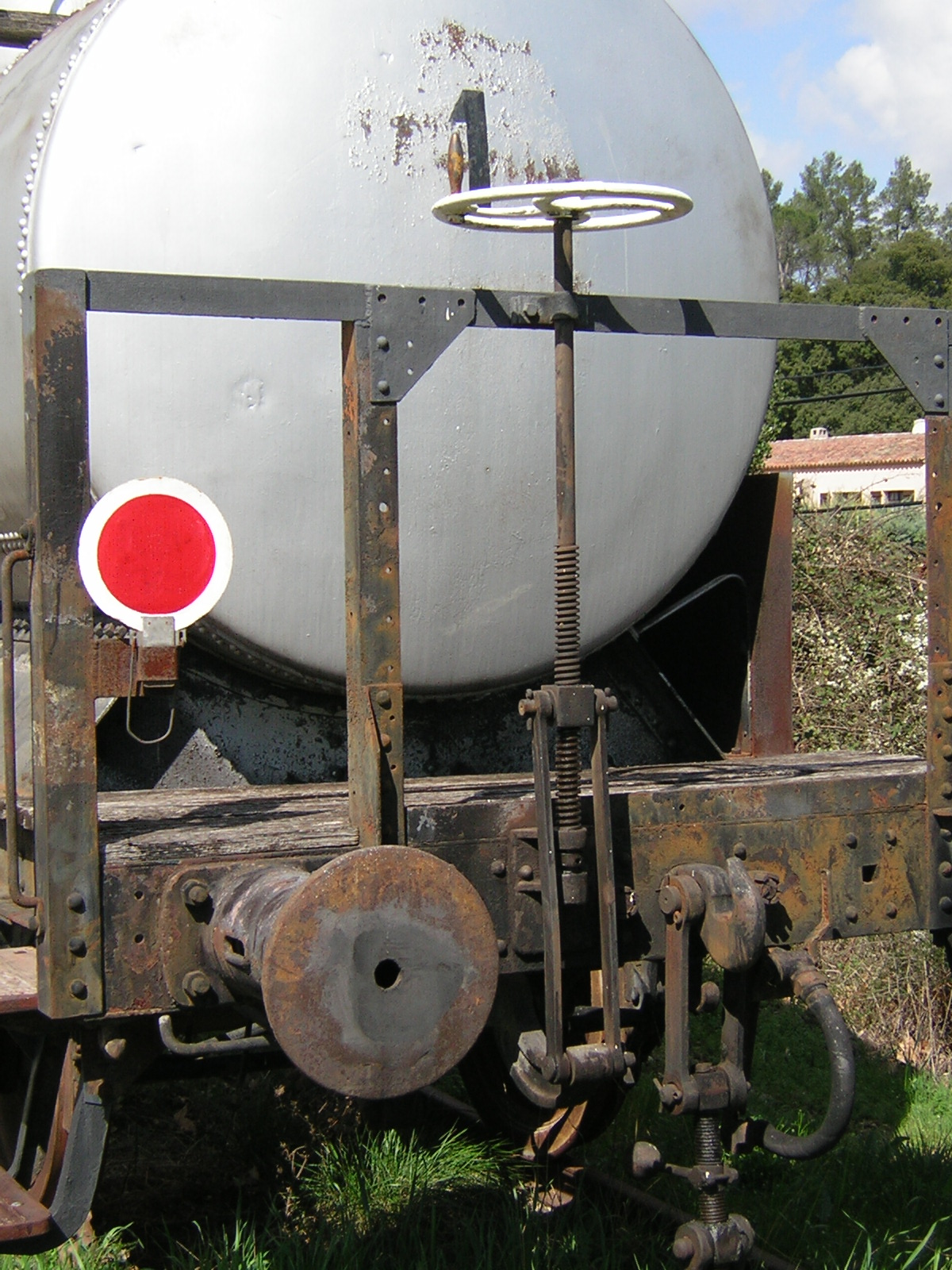

cc27001 Publication: 23 octobre 2015 Publication: 23 octobre 2015 Oui ca ca marche,mais c'est l'ancien chemin de fer... Mais jamais ça n'a arrêté un train lancé à 138km/h dans une descente. 3
Pascal 45 Publication: 23 octobre 2015 Publication: 23 octobre 2015 Mais jamais ça n'a arrêté un train lancé à 138km/h dans une descente. Il me semble que ce wagon était limité à 80 km/h. 1
