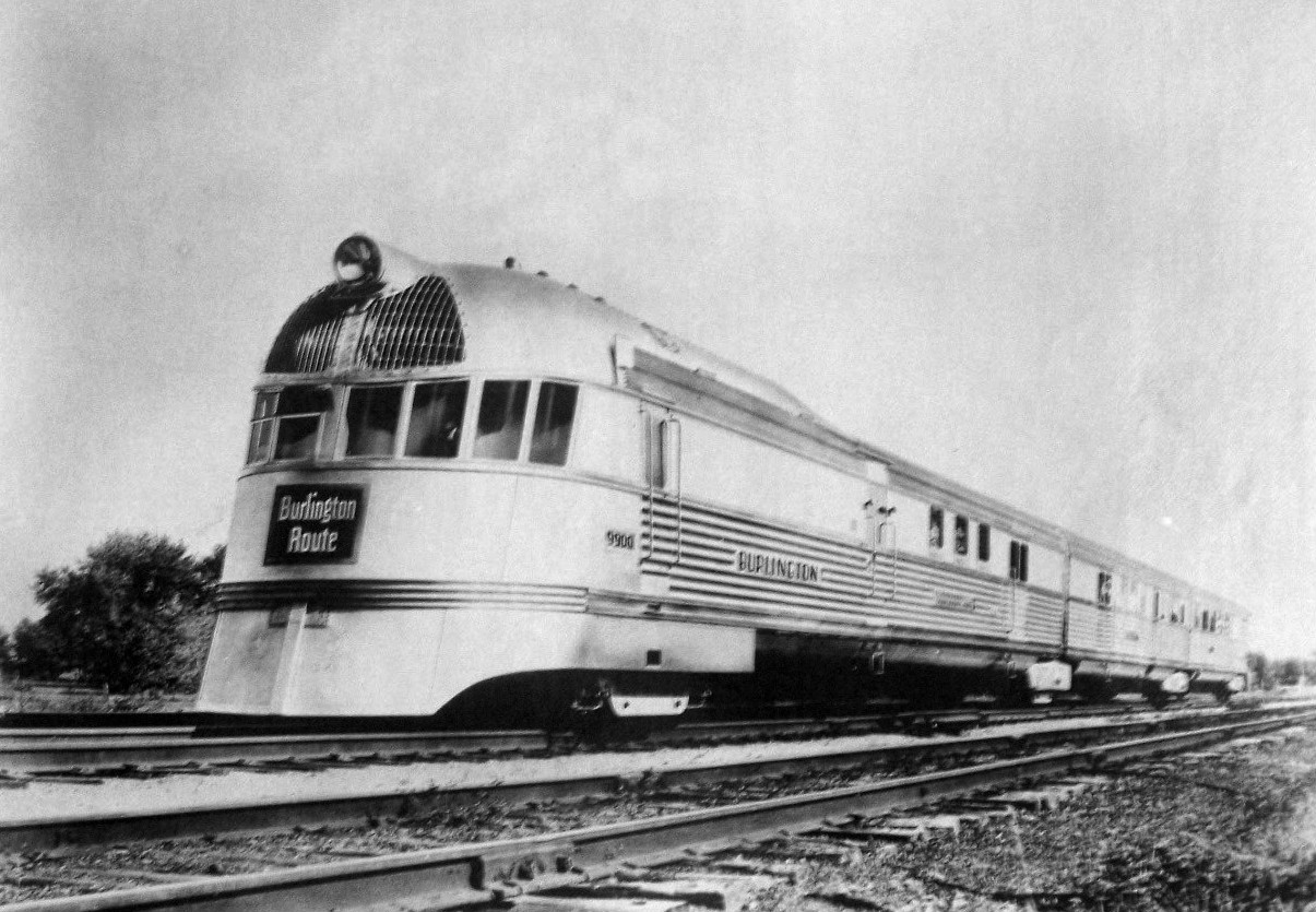

DOUBLET Publication: 24 octobre 2015 Publication: 24 octobre 2015 A CC27001 Désolé d'avoir copié et cité par erreur ton rappel du point 5.1. C'est bien le FIS (point 5.3 de ton rappel règlementaire) que j'avais en tête : mes excuses Le point 5.3 que tu as rappelé est sans ambigüité A Inspecteur Derrick Mention du chasse-buffle : retour au Pioneer Zephyr du chemin de fer du Burlington aux USA en 1934 (160km/h dans un pays où les bovins et gros animaux sauvages font partie du paysage). Le choix dans la France rurale du 19e siècle a été l'obligation de clôture, sans travail spécifique sur la face avant des matériels. Certains bovins pesaient déjà 1 tonne, mais c'était pas les vitesses d'aujourd'hui. Le design a été l'un des sujets du PZ, ya même la régie Renault qui, on dirait, a (un peu) copié pour les ABJ1 Je vais faire une petite diversion dans ce fil survolté en signalant que, à l'époque de la conception de l'ABJ 1, Renault n'était pas encore une Régie: l'entreprise était dirigée de main de maître (et de fer) par Louis Renault, grand ingénieur et capitaine d'industrie. Mais tu as raison, PN 407, le personnage étant contestable, mieux vaut ne pas en parler ici. Je ne voudrais pas allumer un nouvel incendie ... 1
