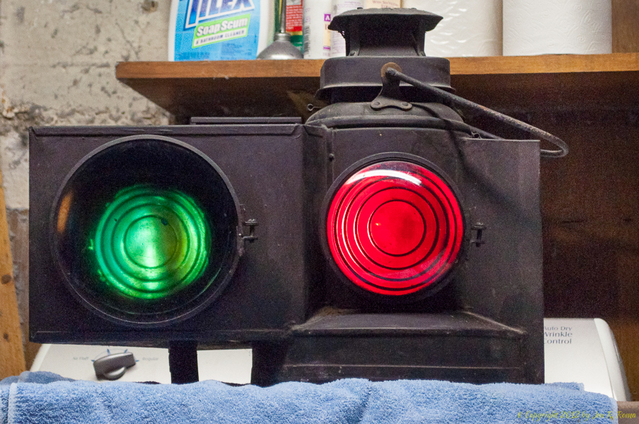

JRR Publication: 19 septembre 2016 Publication: 19 septembre 2016 (modifié) Il y a 2 heures , Roukmoute a déclaré: Salut ! L'AAR (https://fr.wikipedia.org/wiki/Association_of_American_Railroads pour les incultes ) ne peut pas superviser tout ça ? En théorie, l'AAR pourrait adopter un code standard des aspects de signal, mais en pratique, ils ont choisi de ne pas le faire. Il y a une longue histoire. En commun à une grande partie du monde développé, la signalisation américaine a commencé avec le rouge pour le danger et blanc pour voie libre. La technologie de fabrication de verre disponibles à l'époque n'a pas produit un verre de jaune qui était suffisamment distincte de rouge ou de vert. Nombreux chemins de fer américains utilisés un feu vert pour avertissement. Un réseau ferroviaire américain (Chicago & North Western) a adopté le vert pour voie libre presque immédiatement, et il sélectionné une lanterne de combinaison qui produit une aspect vert et rouge côte à côte. Les risques associés aux aspects des signaux blancs, bien sûr, est devenu plus sérieux avec l'avènement de l'éclairage électrique. En 1905, la recherche et le développement dans la chimie du verre produit un verre jaune acceptable pour la signalisation ferroviaire, ainsi la couleur blanc lunaire était découvert. Les couleurs vert-rouge côte à côte pour l'avertissement sur le réseau C & NW étaient encore en cours d'utilisation à environ 1940. Ailleurs, l'autre vieux régime rouge pour arrêt, vert pour avertissement, blanc pour voie libre a disparu dans la même période. Nous avions aussi un aspect violet jusqu'à autour de ce temps. L'AAR et une organisation prédécesseur ont également collaboré à une des règlements d'exploitation qui s'appelle «Le Standard Code». Mais ceux-ci ont jamais été impérative, et ces prescriptions n'a jamais été plus d'un modèle pour chaque chemin de fer individu de choisir leurs propres règlements. Une section de l'AAR a élaboré des principes et des pratiques recommandées pour la signalisation et les systèmes d'enclenchement. Encore, ce ne sont pas les obligations; les chemins de fer individuels ont adaptés les principes et les practiques pour répondre à leurs propres circonstances. Certaines des directives fondamentales devint finalement codifié dans la réglementation ferroviaire fédérale. La responsabilité de maintenir des normes de signalisation a été déplacé de l'AAR à AREMA (American Railway Engineering and Maintenance-of-Way Association). Pour bon ou mauvais, nous américains avons une tendance à l'individualisme. Ceci est certainement reflété dans l'absence d'un harmonisation de règlements d'exploitation ou des aspects de signaux qui applique à l'échelle nationale. Cela est le cas au Canada, même avec ses chemins de fer distincts. Je crois que beaucoup de cheminots avec le recul parfait diraient que cette uniformisation aurait dû être effectuée il y a longtemps. Mais personne ne prévoit l'environnement actuel, et personne ne veut payer pour cela aujourd'hui ou être celui qui est forcé d'adopter les règlements de quelqu'un d'autre. Modifié 19 septembre 2016 par JRR 4
