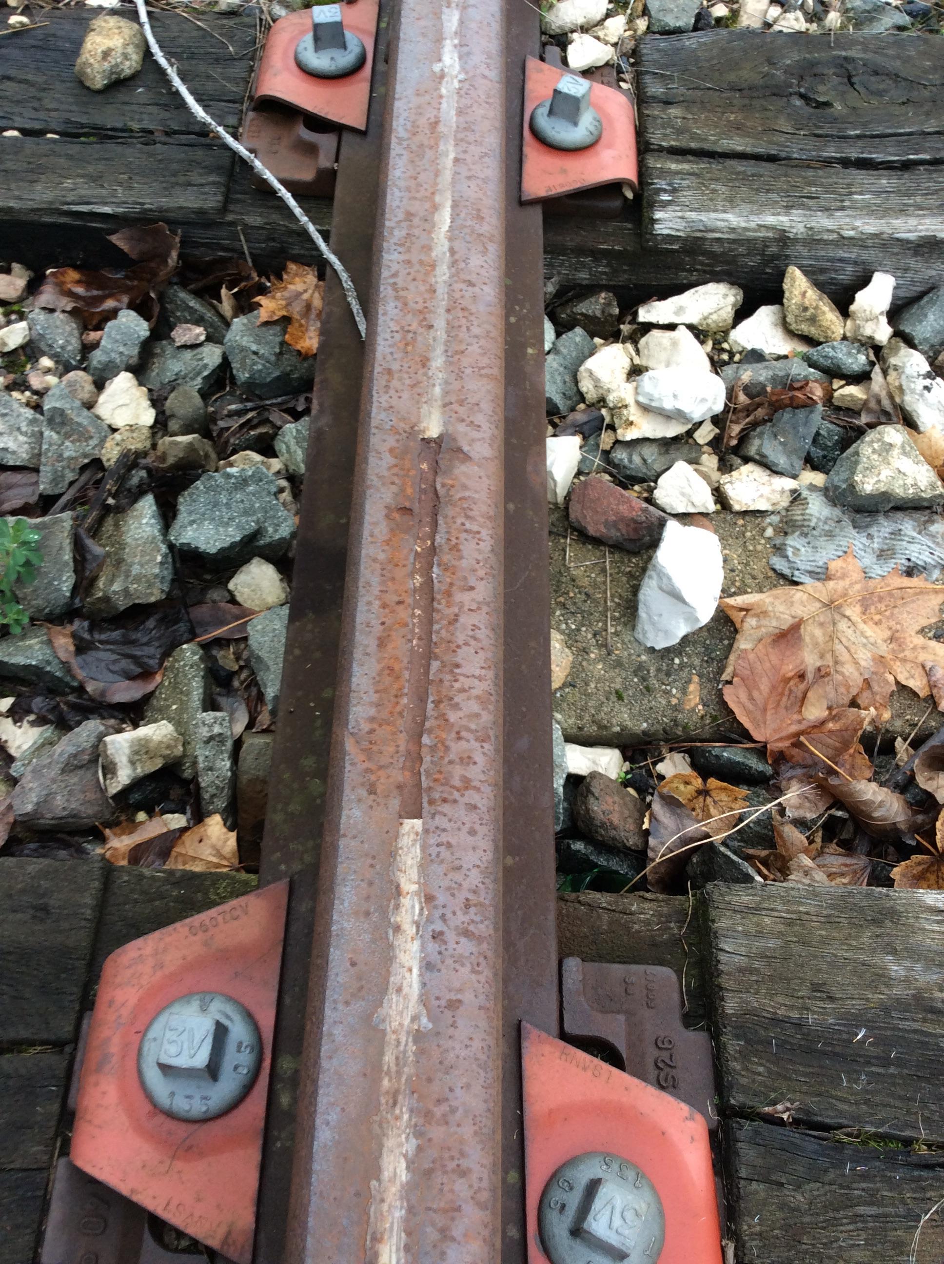

T2073 Publication: 20 novembre 2015 Auteur Partager Publication: 20 novembre 2015 Bonsoir En tout cas, c'est de la réponse. Donc cordon inox en zigzag ou droit principalement sur les lignes à trafic restreint ou voies peu utilisées (cas de la photo sur la ligne de Chateau-Gontier à Sablé) pour la conduction des circuits de voie. On peu supposer qu'il existe une machine pour réaliser cette opération. Fraise puis inox en fusion. Peut être des outils montés sur la rame grizzly ? Sauf erreur de ma part, il me semble avoir vu aussi des zigzag sur des voies de service ou diagonales dans le métro. Certainement pour les même causes d'utilisation restreintes. Formidable ce forum. Guillaume 1 Lien vers le commentaire Partager sur d’autres sites More sharing options...
Soupeaulait Publication: 20 novembre 2015 Partager Publication: 20 novembre 2015 (modifié) il y a 13 minutes, T2073 a déclaré: On peu supposer qu'il existe une machine pour réaliser cette opération. Fraise puis inox en fusion. Peut être des outils montés sur la rame grizzly ? Autrefois fait en usine puis rechargé à la main en voie en cas de dégradation. Puis une machine portative utilisée en voie. Ce type de cordon n'est plus posé. Ceux qui restent sont réparés si besoin. Le grizzly meule les rails mais ne pose pas de cordon inox, au prix de l'engin à la journée ce serait prohibitif au vu des faibles longueurs posées de ci de là. Modifié 20 novembre 2015 par Soupeaulait 3 Lien vers le commentaire Partager sur d’autres sites More sharing options...

Jacky boy Publication: 5 décembre 2015 Partager Publication: 5 décembre 2015 Une petite photo pour illustrer ça. c'est un ancien coupon de rail avec cordon de soudure inox en triste état. Aujourd'hui il ne sert a rien ce cordon, le rail est sur un butoir d'ensablement, pour protéger les voies principales de la sortie dépôt. 6 Lien vers le commentaire Partager sur d’autres sites More sharing options...
Traelec Publication: 9 mars 2016 Partager Publication: 9 mars 2016 Bonjour Ces traces sont réalisées par les équipes de rechargement à l'arc. Elles peuvent avoir des formes ondulées ou droites. Elles offrent une résistance mécanique différentes. La forme ondulée étant néfaste pour la tenue du nivellement de la voie. La forme droite étant "plus fragile" en cas de décollement du cordon. En aucun cas, cela n'améliore l'adhérence. Bien au contraire. Le seul but de ce dispositif est de maintenir un contact correct des circuits de voie. Ils sont disposés au droit de certains PN, Sur LGV sur les voies de raccordements car elles sont moins circulé. Par conséquent, le rail s'oxyde ( Et non pas "se Calamine" La calamine étant le dépôt résiduel d’impuretés présent lors de la coulée) Aujourd'hui, cette méthode est remplacée par le rail SOGENOX. Il s'apparente à un rail standard avec avec une pellicule inox pour contrer l'oxydation. N’ayant pas de relief, il ne génère pas de perturbations mécaniques visant à dégrader le nivellement et le matériel roulant Je me permet d'ajouter que sur les voies régulièrement circulé, les circulations maintiennent le rail en état de contact satisfaisant de part leur tonnage. Les trains de travaux, sont équipées dans ce but, de frotteurs assurant une pression d'application de 25 DkN pour casser la pellicule d'oxydation ou d'une boucle magnétique dite d'aide au schyntage. Lorsque les rails ne sont pas circulé comme lors des grèves de 1995, ou lors de remplacement de rails, la première circulation sera couverte par une dépêche et sera classée en catégorie "A" 6 Lien vers le commentaire Partager sur d’autres sites More sharing options...
