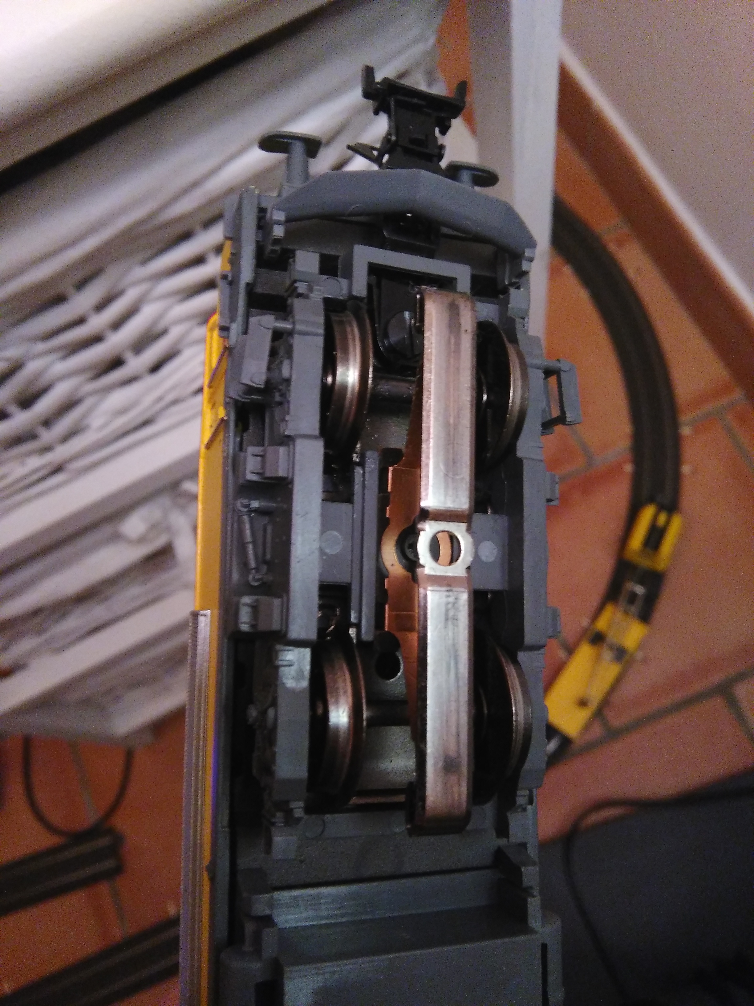

cytrilon Publication: 22 février 2016 Auteur Publication: 22 février 2016 Bonjoir j'ai fait Une première vidéo de la panne mais elles est trop lourde. Sinon lors des pannes plus rien ne répond sur la location. Plus de lumière de son rien. Le dessous de la loco
