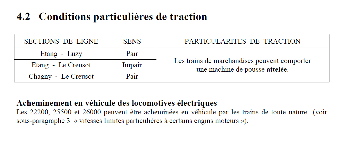

Roukmoute Publication: 12 décembre 2015 Publication: 12 décembre 2015 il y a 5 minutes, Th2o a déclaré: Ça devient compliquer dis donc !!! Elle sont reprise au rt 4 et elle peuvent pas circuler sur la ligne cest du grand n'importe quoi dis donc Oui, bien sûr, c'est du n'importe quoi, heureusement qu'un internaute plein d'initiative nous le fait remarquer. Un exemple : le RT 5410 Saincaize-Chagny : 1
zobos Publication: 13 décembre 2015 Publication: 13 décembre 2015 Oula mais une machine ou une automotrice en véhicule peut techniquement circuler sur n'importe quelle ligne ou presque avec parfois des restrictions! Le §4 c'est pour les machines titulaires! Et il est quelques part un peu normal que des machines électriques ne puissent circuler par leur propre moyen sur des lignes non électrifiées ou que des machines purement 1,5kv ne puissent rouler sous 25kv!!! 1
