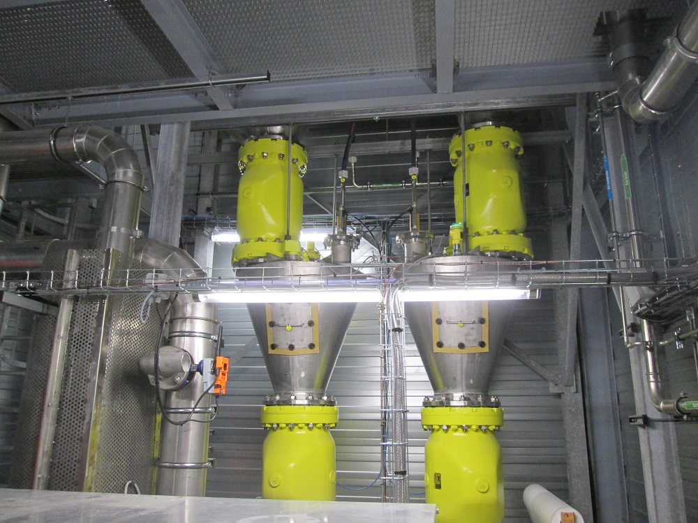

Le jeu de vannes en diamètre 300 pour évacuer d'un coté l'eau de l'autre les détritus.
IMG_0004.JPG.81498a5d4115a98ffce9eda40da

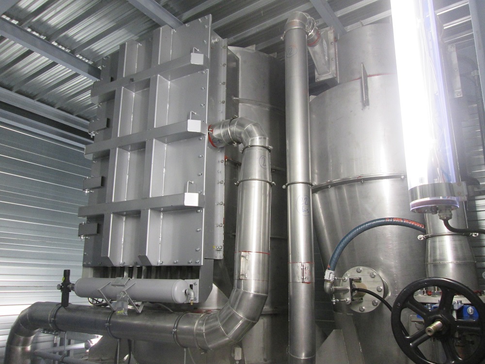

A droite le cyclone de séparation eau/détritus, à gauche le filtre à air.

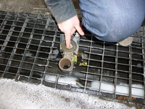

Les raccords le long des quais de service permettant de brancher les flexibles d'aspirateur géants.

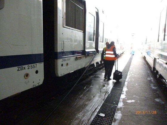

Un flexible qui entre dans la rame.

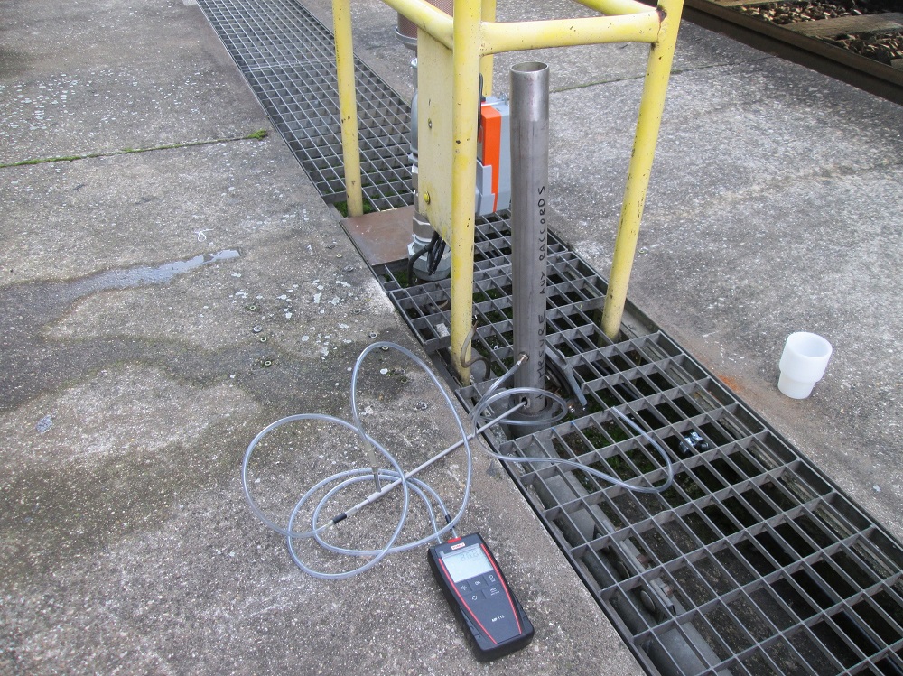

Et pour finir le contrôle du débit et de la dépression avec une cane mesure, tube de pitot et manomètre électronique.

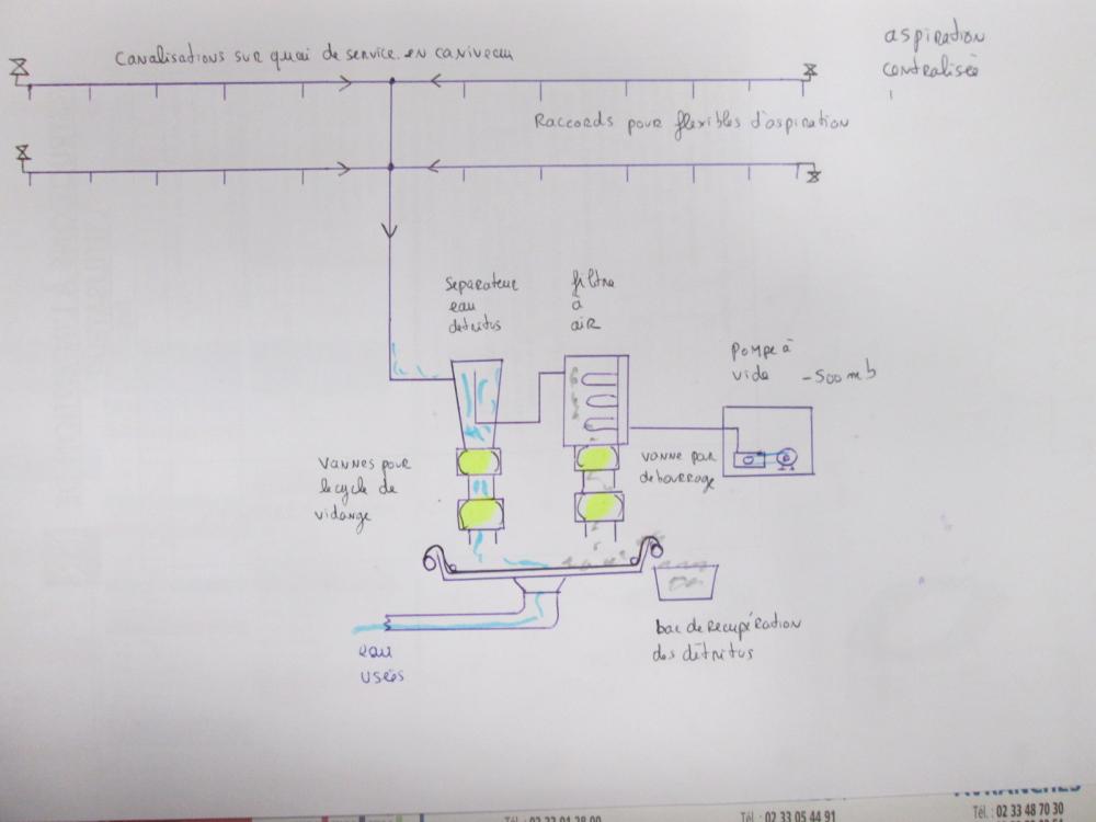

Schéma de principe simplifié du système.
