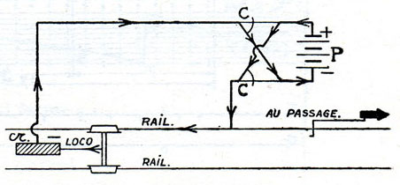

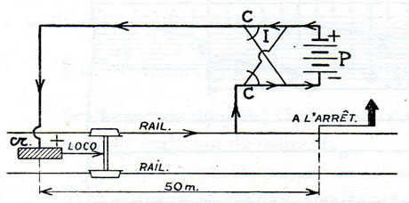

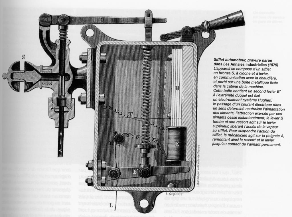

Invité jackv Publication: 21 décembre 2015 Publication: 21 décembre 2015 (modifié) tout simplement une polarité sur le CRO qui par contact avec la brosse déclenche sur la machine SF avant..... la polarité inverse sur le CRO déclenchait VL sur la machine ( le u entre rail et cro environ devait être de 12 v si mes vieux souvenirs sont bons) les crocodiles et les brosses doivent être a une certaine hauteur avec petite tolérance , cela est vérifié avec un calibre régulièrement sur les EM un peu d'histoire de croco..( puisé dans historal n29) l'acte de naissance du premier cro est le 29 juin 1872 sur le nord; système lartigue et forest le principe sur la machine un appareil acoustique,un sifflet spécial dont l'alimentation (en vapeur)est fermée par un levier applique contre un electro aimant les disques sont équipés dans la voie une poutre longitudinale métallique à travers laquelle circule un courant.(alimentation par piles )le CRO sous la machine une brosse métallique réunie par un fils à l'electro aimant du sifflet si la brosse passe devant un disque fermé le courant qui s'établit enlève à l’électro aimant sa force d'attraction et le sifflet s'ouvre au moyen d'un ressort..les brosses étaient constituées d'une véritable brosse en fils d'acier, le sifflet ne cesse de s'entendre que si le mecanicien ferme l'issue de la vapeur 1er essai le 29 juin 1872 sur la ligne de soissons machine crampton 165 pour les essais..du 1 juillet au 1 décembre la machine a parcouru 14952 km sans anomalie. 200km de voie sont équipées de CRO vers 1877 le systeme (Bancerali et delebecque de la compagnie du nord) complète le système , en plus du sifflet ,le cro commande le frein à vide et arrete le train (même si le régulateur reste ouvert) à 80KM/h en 30 secondes soit 450m en 1894 (16 années plus tard) le nord supprime l'action du cro sur le frein pour revenir au seul déclenchement du sifflet le 18 sept 1899 une circulaire invite les compagnies a étudier un appareil destiné a reproduire sur les machines les signaux d’arrêt ,les signaux avertisseurs aussi bien qu'enregistreur de l'attention du mécanicien ..le30 avril 1902 une circulaire invite les compagnies à indiquer l'appareil choisi et a les mettre en œuvre pour le 1/1/1903.. plusieurs systèmes sont essayés et le cro nord en usage depuis 20ans est préconisé...l’enregistrement du signal avancé est jugé inutile.. des essais continue et inspire de nouvelles circulaire en 1911 et 1913... les A1A 62000 avaient encore un sifflet a air comprime pour indiquer au conducteur les SF un document BNF sur historail Modifié 21 décembre 2015 par jackv
Roukmoute Publication: 21 décembre 2015 Publication: 21 décembre 2015 Comme dit, le cro délivre une tension continue en + ou en - selon l'indication du signal. Et pour le DAAT, c'est un signal de 3500 Hz de fréquence (sjmb) qui est délivré. 3

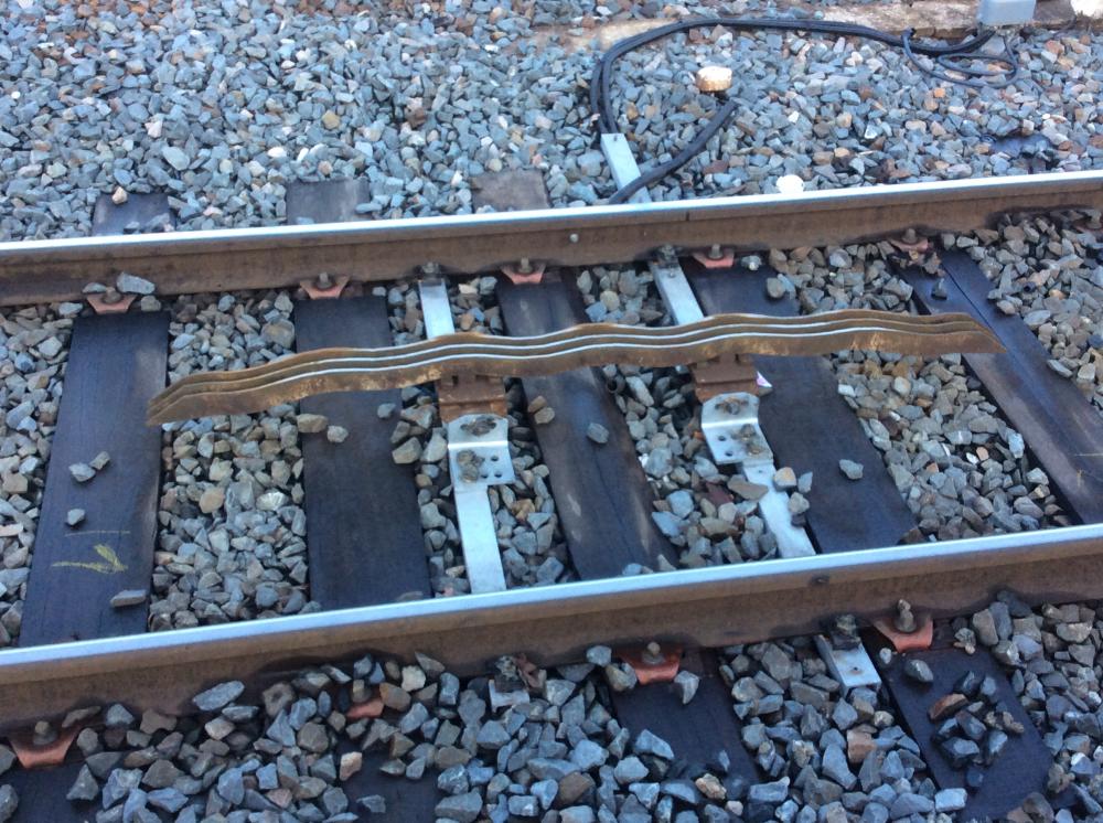

DIDIERD Publication: 24 décembre 2015 Publication: 24 décembre 2015 Les CRO ne font pas bon ménage avec les sangliers Je m'explique ; Suite au heurt d'un sanglier la jupe s'est trouvée déformée occasionnant des dégâts a la rencontre du 1er CRO ! 4

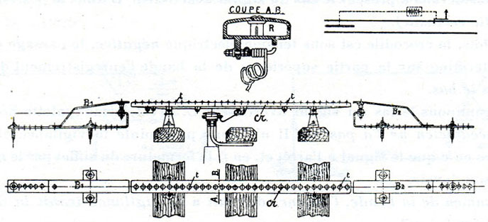

Invité jackv Publication: 24 décembre 2015 Publication: 24 décembre 2015 (modifié) vu par les belges il ya un certain temps http://www.tassignon.be/trains/cecf/tomeII/C_E_C_F_II.htm#_b%29_Crocodile. COURS d’Exploitation des chemins de fer Ulysse Lamalle Tome II EXPLOITATION TECHNIQUE Signalisation, Enclenchements, Commande centralisée, Dispatching Appareils à contact électrique donnant l'indication «signal fermé» par émission de courant. Une pièce métallique fixe, isolée électriquement, appelée crocodile ou rampe, est couchée dans la voie parallèlement aux rails et reliée à une source de courant. Sur la locomotive est fixée une brosse métallique qui, à chaque passage sur le crocodile, recueille le courant qui actionne les appareils répétiteurs ainsi qu'éventuellement les enregistreurs. Ces appareils doivent nécessairement être très bien entretenus parce que l'indication «signal fermé» étant obtenue par émission de courant, pour tout dérangement qui priverait la locomotive de courant (1), l'indication «signal fermé» ne serait pas donnée. Dès lors, si le mécanicien était distrait, rien n'attirerait son attention. A la S.N.C.B., on a installé à la sortie de chaque dépôt de locomotives, un crocodile d'épreuve sur lequel le répétiteur des locomotives doit déclencher comme il le ferait au passage d'un signal fermé. Le mécanicien a ainsi l'assurance, au moment de se mettre en route, qu'à ce moment du moins, les appareils de sa locomotive fonctionnent bien. Obéissant aux mêmes préoccupations, certains réseaux vont jusqu'à installer des crocodiles d'épreuve sur les grandes lignes, tous les 50 kilomètres. La S.N.C.B. emploie des appareils des systèmes Flaman, Hasler, Téloc et Rodolausse. Ces appareils sont également très répandus sur les chemins de fer français qui les utilisent d'ailleurs depuis très longtemps. Crocodile. Pendant la saison froide, il faut empêcher le givre et le verglas d'adhérer au crocodile, sinon ils pourraient isoler électriquement celui-ci de la brosse. Dans ce but, le crocodile doit pouvoir être recouvert automatiquement et d'une façon continue d'une légère couche de pétrole. En Belgique, on emploie le crocodile «antigivre Colas» (fig. 104). Il est constitué d'un réservoir en bronze de 2 m de longueur sur 12 cm de largeur, percé à sa face supérieure de trous t espacés de 6 cm. Chaque trou est obturé par un bouchon fileté dit «de suintement», ces bouchons portent des tubes qui renferment des mèches plongeant dans du pétrole. Le suintement du pétrole se produit par le jeu léger qui existe dans le pas de vis des bouchons et qui permet la rentrée de l'air. On doit s'assurer plusieurs fois au cours de l'hiver que l'eau de pluie n'a pas pénétré à l'intérieur du réservoir. Fig. 104. - Crocodile antigivre Colas. Un bouclier incliné B1 sert d'amorce au crocodile. Le bouclier B2 remplit le même rôle dans le cas de la circulation à contrevoie. En France, indépendamment du crocodile Colas, on utilise aussi le crocodile Beauvais, de construction différente et qui se caractérise notamment par le dispositif spécial d'amenée du pétrole en vue d'éviter la pénétration de l'eau de pluie. Fonctionnement. Le signal avertisseur étant à l'arrêt, le crocodile isolé Cr (fig. 101) est relié au pôle positif d'une batterie de 15 volts par l'intermédiaire d'un inverseur i commandé par la palette avertisseur elle-même. Le courant circule comme suit : pôle positif de la batterie, crocodile, locomotive, essieux, rail, pôle négatif de la batterie. Lorsque la palette accomplit sa course de la position horizontale vers la position de voie libre, la polarité positive est maintenue pendant une course angulaire de 0° à 25°. Il y succède une période neutre de 25° à 30° durant laquelle le crocodile est isolé de la batterie. Cette période «neutre» est prévue pour éviter la mise en court-circuit de la batterie à travers les plots de contact de la palette. Au delà de 30° (fig. 102), la palette, montant à voie libre, entraîne l'inverseur de manière à relier le crocodile au pôle négatif de la batterie (1). Le courant circule comme suit : pôle positif de la batterie, rail, essieux, locomotive, crocodile, pôle négatif de la batterie. Fig. 101 Fig. 102 Modifié 24 décembre 2015 par jackv
Jacky boy Publication: 27 décembre 2015 Auteur Publication: 27 décembre 2015 Sur 21 décembre 2015 at 22:16 , Roukmoute a déclaré: Comme dit, le cro délivre une tension continue en + ou en - selon l'indication du signal. Et pour le DAAT, c'est un signal de 3500 Hz de fréquence (sjmb) qui est délivré. Merci à tous pour les explications et l'historique. C'est très intéressant. Je ne savais pas que les Belges avaient le même système. sur le fonctionnement, si j'ai bien compris si la tension dans le CRO est positive, lors du passage de la brosse sur le CRO, le boîtier de la RS de l'engin moteur génère l'indication ´´signal fermé ´´ et si la tension est négative il génère ´´signal ouvert ´´ ? ce qui explique que un CRO non alimenté n'a aucun effets. (LTV en attente de mise en service par exemple) et pour le DAAT c'est donc la fréquence du signal qui fait que le boîtier DAAT ne relève que cette indication ? savez vous pourquoi on a supprimé l'indication sonore ´´signal ouvert ´´ ? Le fameux ´´ ding ´´ au franchissement des signaux ouverts. certains d'entre vous ont ils connu les CRO de test en sortie dépôt? merci d'avance

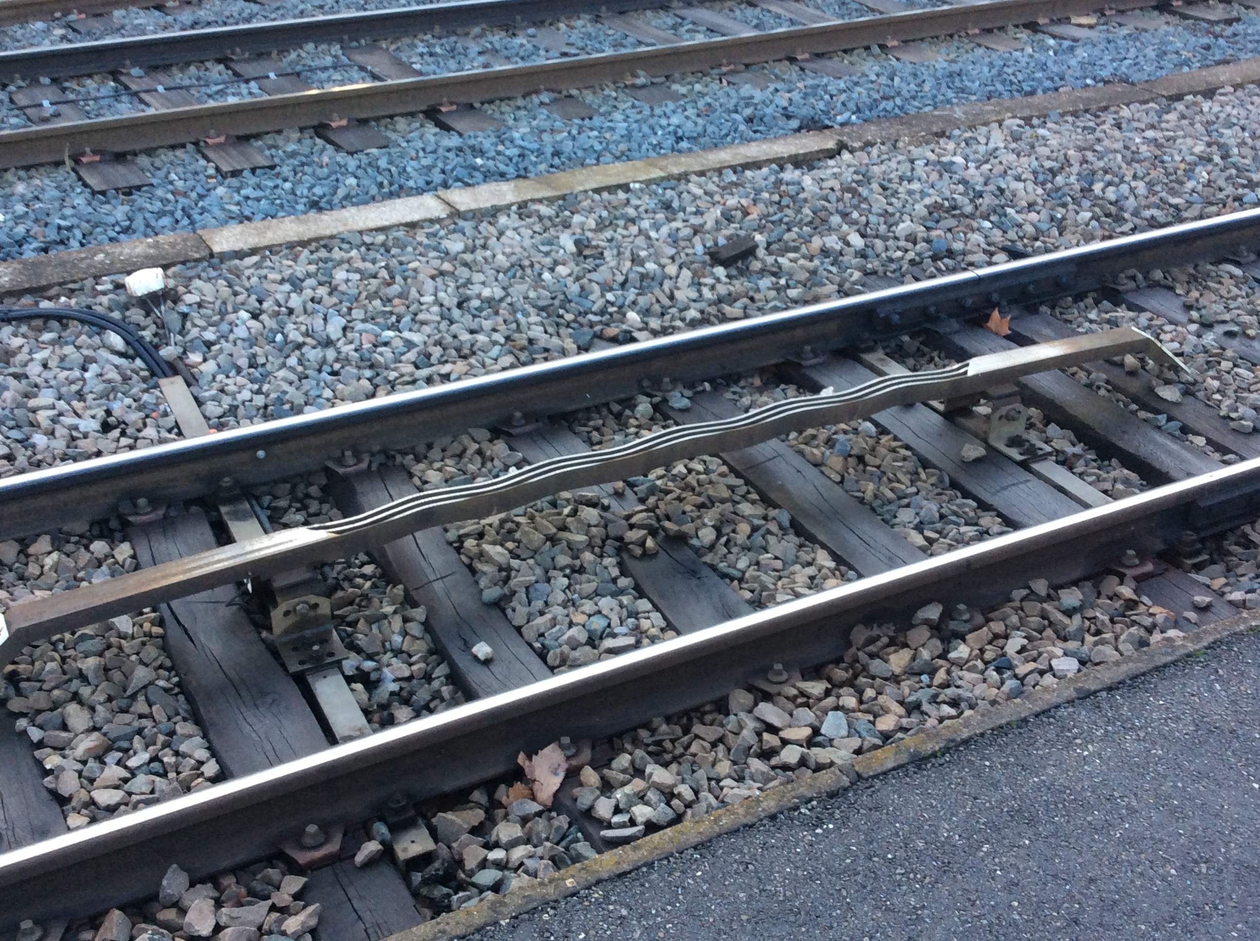

Invité jackv Publication: 27 décembre 2015 Publication: 27 décembre 2015 il y a 8 minutes, aldo500 a déclaré: Les fameuse lames de crocodile celle là elle est a pleurer..

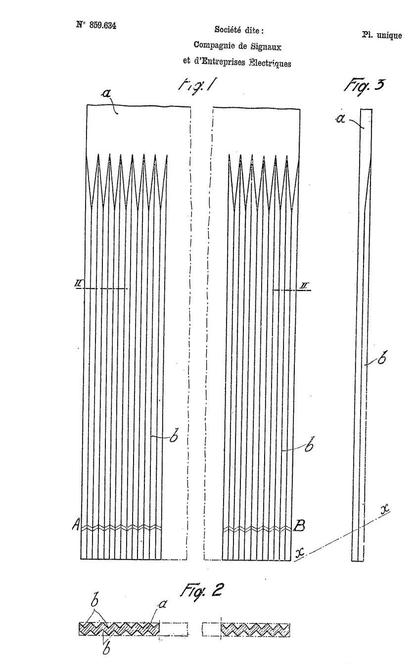

Jacky boy Publication: 29 décembre 2015 Auteur Publication: 29 décembre 2015 Merci je sais maintenant pourquoi le CRO à cette forme et est ajouré avec ces lames.... La neige...... voila le reste du couple, la brosse. Sans qui le CRO ne sert à rien. 2

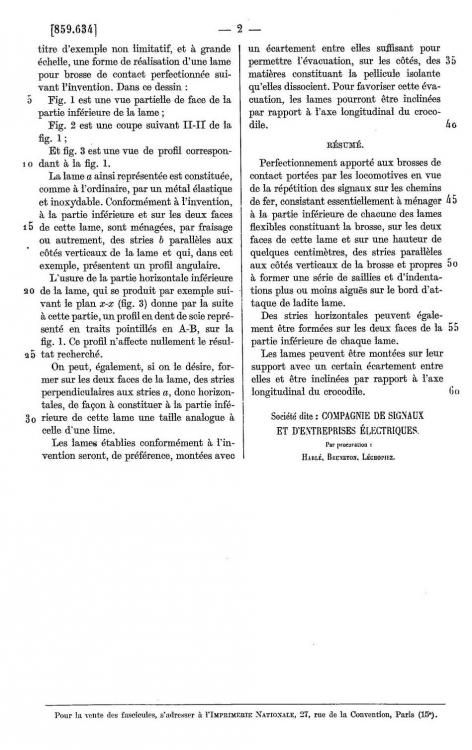

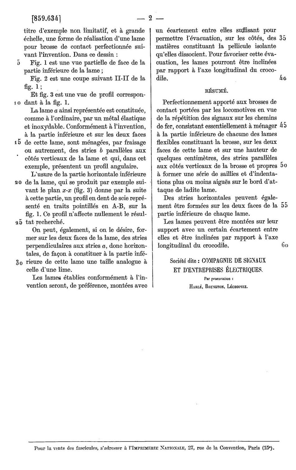

Invité jackv Publication: 29 décembre 2015 Publication: 29 décembre 2015 (modifié) il y a 27 minutes, Jacky boy a déclaré: Merci je sais maintenant pourquoi le CRO à cette forme et est ajouré avec ces lames.... La neige...... voila le reste du couple, la brosse. Sans qui le CRO ne sert à rien. se faire "coiffer avec une brosse comme cela dans un fosse ça fait mal..et c'est elle qui est la plus basse en dessous d'un engin.. les brosses a lames ont remplacé celles à poils métalliques depuis fin des années 50 je crois .. (je vais chercher) Perfectionnement aux brosses de contact portées par les locomotives en vue de la répétition des signaux sur les chemins de fer France Patent 859634-A mais c'est un 1er modèle et pas celui actuel Modifié 29 décembre 2015 par jackv

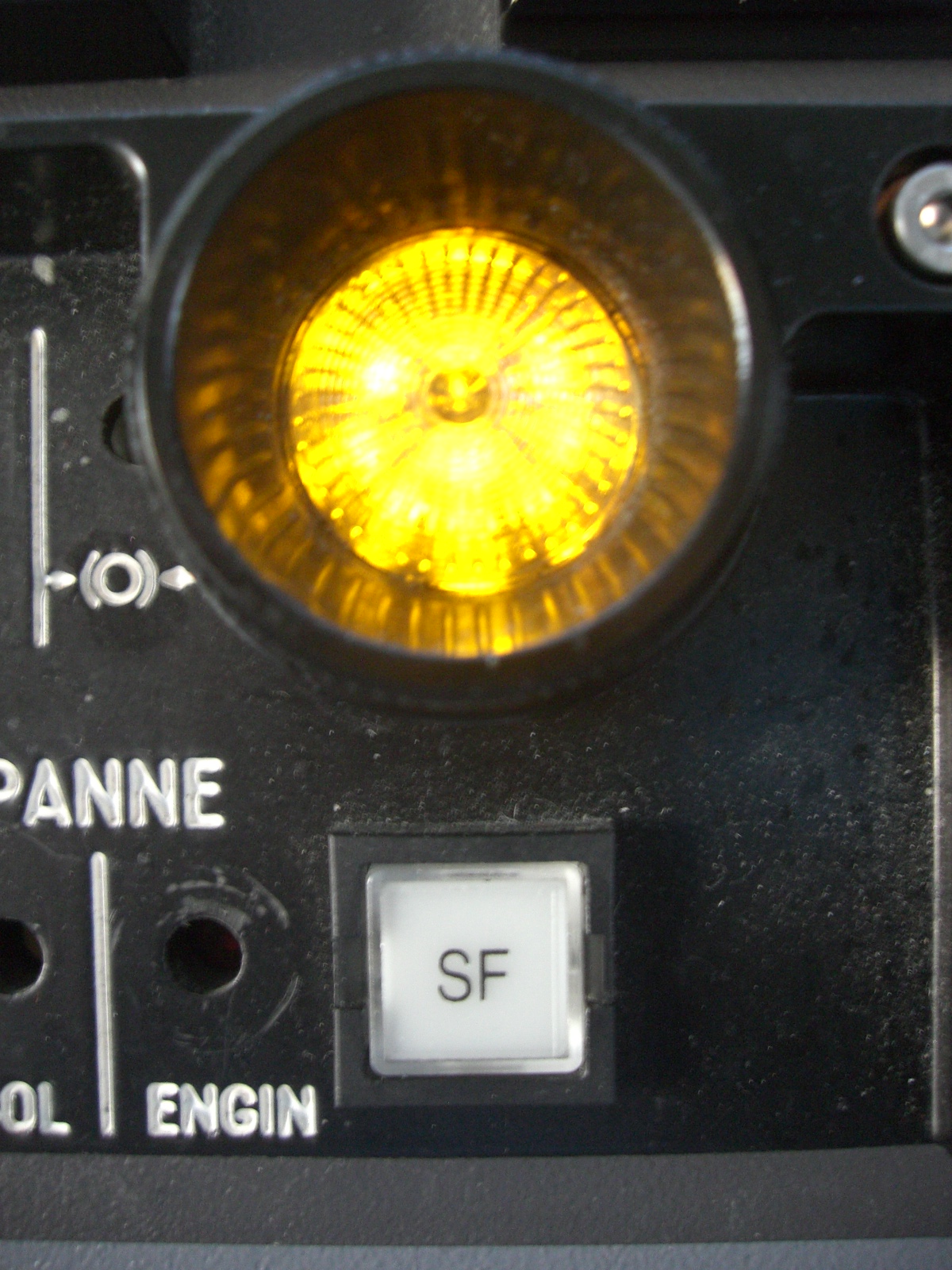

Invité Fabr Publication: 30 décembre 2015 Publication: 30 décembre 2015 De LSSF, de sa position en cabine, des conditions d'eclairage de la dite cabine, et du soleil qui peut faire de l'œil en fonction de l'orientation de la ligne, de la force de l'habitude d'appui sur le bouton d'acquitement, des mauvais contacts toujours possibles, de la saloperie de bip, qui n'est qu'un bip, et non une indication d'acquitement.... ...ça en fait, une certaine somme de parametres..... Fabrice
iceman37 Publication: 10 mars 2016 Publication: 10 mars 2016 Avec une €4000 au passage du CRO sur signal ouvert il y a une répétition sonore et au passage du CRO sur signal fermé, aucune répétition sonore, juste la LS SF qui s'allume. Spécificité du constructeur? Je ne comprend pas la logique d'un point de vue sécuritaire. 1
ADC01 Publication: 10 mars 2016 Publication: 10 mars 2016 il y a 13 minutes, iceman37 a déclaré: Avec une €4000 au passage du CRO sur signal ouvert il y a une répétition sonore et au passage du CRO sur signal fermé, aucune répétition sonore, juste la LS SF qui s'allume. Spécificité du constructeur? Je ne comprend pas la logique d'un point de vue sécuritaire. Si il y a une répétition optique, LSSF, il n'y a pas de répétition "sonore", le bip n'est qu'un bip d'attention et son absence ne constitue pas d'anomalie. 1
Jacky boy Publication: 11 mars 2016 Auteur Publication: 11 mars 2016 Il y a 18 heures , iceman37 a déclaré: Avec une €4000 au passage du CRO sur signal ouvert il y a une répétition sonore et au passage du CRO sur signal fermé, aucune répétition sonore, juste la LS SF qui s'allume. Spécificité du constructeur? Je ne comprend pas la logique d'un point de vue sécuritaire. La répétition sonore n'existe quasiment plus en France mis à part quelques rares exceptions. Avant tu avais un ´´ding'´ sur signal ouvert et un gros ´´TUT'´ sur signal fermé. Ce qui constituait la Répétition. ta problématique doit venir, je pense du constructeur et peut être du fait que l'engin soit interpénétrable au niveau européen. il me semble (sous réserve) que les belges utilisent encore la répétition sonore sur signal ouvert et ont des CRO qui ressemblent à ceux de la SNCF. Peut etre est ce la raison pour laquelle tu as cette spécificité. En effet c'est étrange comme principe, et étrange que tu n'ai pas en condition normal un Bip d'attention sur signaux fermés. mais cela fait partie de ta formation Engin moteur et des spécificités qui lui sont propre. Ne connaissant pas ces machines je ne peux guère t'en dire plus. Il y a peu être un maître en la matière qui va passer sur ce sujet ? 2
