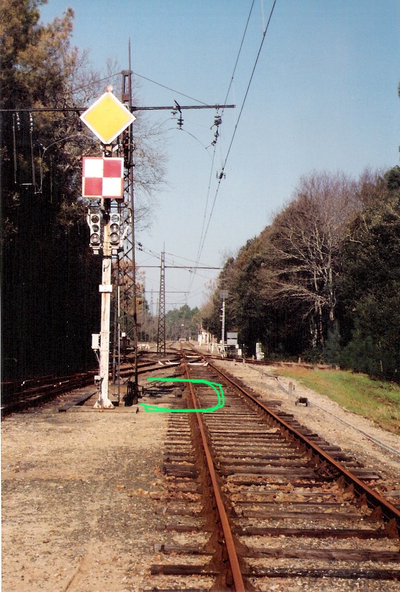

jeanpierrem Publication: 2 août 2016 Publication: 2 août 2016 Bonjour On m'a posé cette question et je suis bien incapable de répondre devant un signal fermé, doit on s’arrêter avant le croco ou peut on passer dessus ? Merci pour votre réponse Jean Pierre
Pascal 45 Publication: 2 août 2016 Publication: 2 août 2016 (modifié) il y a 17 minutes, jeanpierrem a déclaré: Bonjour On m'a posé cette question et je suis bien incapable de répondre devant un signal fermé, doit on s’arrêter avant le croco ou peut on passer dessus ? Merci pour votre réponse Jean Pierre Bonjour, Les détos sont situés après le signal. Je pense que rien ne t'empêche de t'arrêter sur ou après le croco, du moment que tu ne franchis pas fermé le signal carré. Modifié 2 août 2016 par Pascal 45 1
Invité JLChauvin Publication: 2 août 2016 Publication: 2 août 2016 (modifié) il y a 38 minutes, jeanpierrem a déclaré: Bonjour On m'a posé cette question et je suis bien incapable de répondre devant un signal fermé, doit on s’arrêter avant le croco ou peut on passer dessus ? Merci pour votre réponse Jean Pierre Le crocodile est placé au maximum à 15 mètres en amont du signal. Je ne me me souviens plus du mini, il faut que je jette un œil dans les bouquins. Donc on peut s’arrêter sur le crocodile ou entre le crocodile et le signal, ceci-dit 15 mètres maximum c'est court et il faut savoir viser. Cette situation se produit dans pas mal de grandes gares, là ou les pancartes (TGV.. ou xV) sont par exemple juste au pied du signal ou même carrément sur le mât du signal. PS1: édité suite a correction de Pascal45 PS2: l'extrémité aval du crocodile est à 19,50m au moins en amont du joint bloqueur, du détecteur de fermeture automatique ou du début de la zone de shuntage possible de la zone aval dans le cas de circuit de voie à joints électriques de séparation. Modifié 2 août 2016 par JLChauvin
Pascal 45 Publication: 2 août 2016 Publication: 2 août 2016 il y a 6 minutes, JLChauvin a déclaré: On peut, mais... Non, le crocodile est placé au maximum à 15 mètres en amont du signal Je ne me me souviens plus du mini, il faut que je jette un œil dans les bouquins. Donc on peut s’arrêter sur le crocodile ou entre le crocodile et le signal, ceci-dit 15 mètres maximum c'est court et il faut savoir viser. Cette situation se produit dans pas mal de grandes gares, là ou les pancartes (TGV.. ou xV) sont par exemple juste au pied du signal ou même carrément sur le mât du signal. ... j'avais édité mon message quand tu rédigeais le tien. Donc on est d'accord.
ADC01 Publication: 2 août 2016 Publication: 2 août 2016 Le règlement est pourtant clair, on doit s'arrêter avant le signal, nulle part il est fait mention d'un éventuel crocodile 3
Invité 5121 Publication: 2 août 2016 Publication: 2 août 2016 d'autant que les engins ne sont équipés que d'une brosse et selon qu'elle est à l'avant ou à l'arrière ..
Invité jackv Publication: 2 août 2016 Publication: 2 août 2016 Il y a 7 heures , ADC01 a déclaré: Le règlement est pourtant clair, on doit s'arrêter avant le signal, nulle part il est fait mention d'un éventuel crocodile dans ma jeunesse (lorsqu'il y avait encore le tut et le ding) il me semble qu'il y avait même un article du règlement qui stipulait qu'il ne fallait pas considérer comme une anomalie de répétition le fait d'entendre différentes indications sonores lorsque l'on était arrêté a proximité d'un signal..
Jacky boy Publication: 2 août 2016 Auteur Publication: 2 août 2016 Il y a 14 heures , jeanpierrem a déclaré: Bonjour On m'a posé cette question et je suis bien incapable de répondre devant un signal fermé, doit on s’arrêter avant le croco ou peut on passer dessus ? Merci pour votre réponse Jean Pierre Le règlement impose l'arrêt avant le signal, comme le CRO est souvent placé avant, tu peux donc le franchir. j'ai déjà acquité un carré fermé, car pour dégager un SAS et refouler ensuite, j'ai du m'approcher au plus proche du signal et le CRO était lui bien avancé par rapport au signal. Ça fait bizarre mais rien d'anormal pour autant. Ça reste une répétition fermé sur un signal qui répète fermé. mais ça reste du cas particulier.

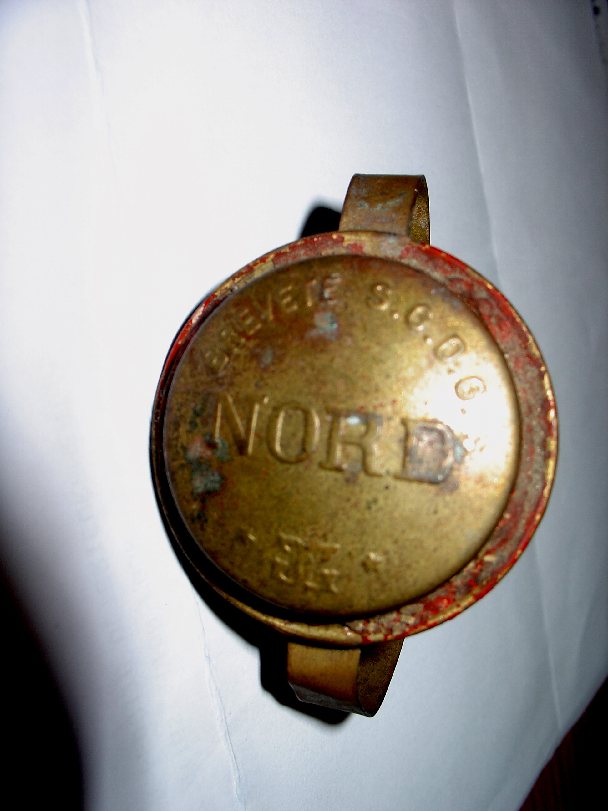

Invité jackv Publication: 3 août 2016 Publication: 3 août 2016 pour les detos a droite de la photo la boite et au pied du signal la pédale de commande électrique et dans l'antiquité lorsque tout ou presque était mécanique une commande mécanique faisait avancer 2 petards sur le rail
