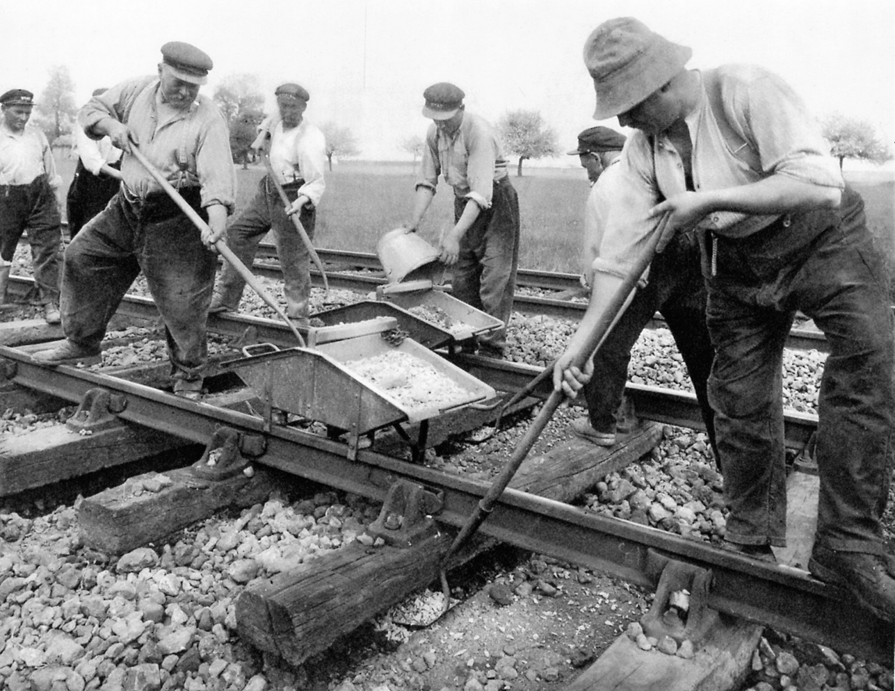

picasso07200 Publication: 23 juin 2016 Publication: 23 juin 2016 Ce système pourrait être pas mal pour les touristiques effectivement, mais il reste, par contre, la question du nivellement aprés le changement des traverses !
Invité jackv Publication: 23 juin 2016 Publication: 23 juin 2016 (modifié) il y a 47 minutes, picasso07200 a déclaré: Ce système pourrait être pas mal pour les touristiques effectivement, mais il reste, par contre, la question du nivellement aprés le changement des traverses ! il y a cela , l’invention de Lemaire... les bras ,le petit ballast.. Modifié 23 juin 2016 par jackv
