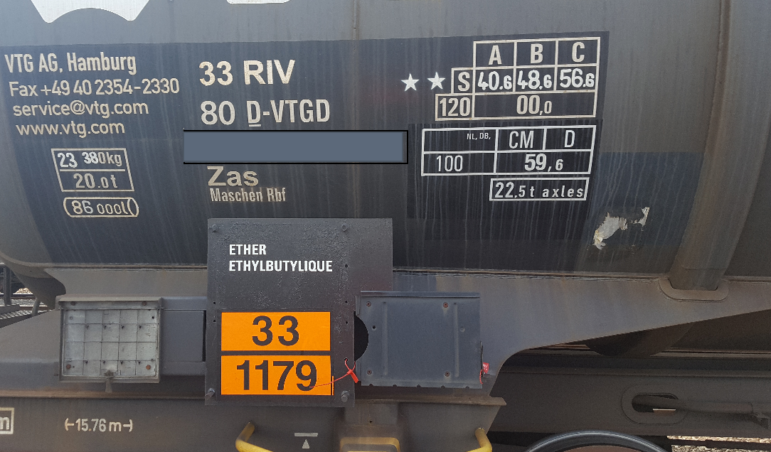

Bearcat Publication: 30 septembre 2016 Publication: 30 septembre 2016 Bonjour à vous tous Je poste ici, vue qu'en fin de compte, c'est un sujet de référence ... Voici un wagon citerne qui à un cartouchage un peu bizarre et qui parait un peu curieux au 1er abord ^^ ... Ce wagon n'est reconnu en charge D que pour 2 réseaux, Hollande et Allemagne, mais pas en France (visiblement) alors qu'il est reconnu en dessous à 22,5T par essieu, la référence pour une charge D !!! Pourquoi ? Egalement, quelqu'un aurait-il une info concernant l'abréviation (si cela en est une) CM associé avant ? Merci pour vos infos
superpooky Publication: 30 septembre 2016 Publication: 30 septembre 2016 Le 30/09/2016 à 19:07, Bearcat a dit : Egalement, quelqu'un aurait-il une info concernant l'abréviation (si cela en est une) CM associé avant ? Merci pour vos infos Voir plus CM : conduite manuelle et PA : pilotage automatique au métro ... lol ... ok je sors :D
Wessstcoast G'z Publication: 2 octobre 2016 Publication: 2 octobre 2016 Je sais qu'il y a la case CM voir des fois CE sur les wagons allemands à bogie a 3 essieux mais j'en ignorai l'existence sur les wagons à bogies classiques !!! D'ailleurs quelqu'un saurait me dire si ces fameuses charges CM ou autres qui octroie à ces wagons une charge utile non négligeable d'environ 90t ( 90t+ environ 30 t pour la tare=120 120/6= 20t autrement dit les 22,5t à l'essieu maxi de la charge D sont respectés) sont autorisées sur le RFN ou non? 1
Christophe Publication: 3 octobre 2016 Publication: 3 octobre 2016 (modifié) Bonjour, Le 30/09/2016 à 19:07, Bearcat a dit : Bonjour à vous tous. Je poste ici, vue qu'en fin de compte, c'est un sujet de référence ... Voici un wagon citerne qui à un cartouchage un peu bizarre et qui parait un peu curieux au 1er abord ^^ ... Ce wagon n'est reconnu en charge D que pour 2 réseaux, Hollande et Allemagne, mais pas en France (visiblement) alors qu'il est reconnu en dessous à 22,5T par essieu, la référence pour une charge D !!! Pourquoi ? Egalement, quelqu'un aurait-il une info concernant l'abréviation (si cela en est une) CM associé avant ? Merci pour vos infos Voir plus Les cartouches de masses limites de chargement présents sur les véhicules reprennent les catégories UIC de lignes où lesdits véhicules sont autorisés à circuler en fonction de la masse du chargement. La catégorie UIC A, B, C, D, E, (F, G) des lignes est déterminée à partir de la masse maximale par essieu (désignée A, B, C...) et de la masse par mètre courant (désignée 1,2,3,4) admises sur ces lignes ou portions de lignes. Exemple, cat. C4 : 20,0 t par essieu et 8,0 t/m. Des cartouches dérogatoires nous informent lorsqu'une charge plus élevée est admise sur certains réseaux. Ils reprennent également les catégories spécifiques à ces réseaux. Le réseau DB Netz utilise également des catégories CE et CM (vestiges, je crois, de l'ex-RDA). Exemple, cat. CM4 : 21,0 t par essieu et 8,0 t/m. On remarque que la catégorie CM autorise une charge à l'essieu plus élevée que la catégorie C UIC, la masse par mètre étant identique. Sur la photo de Bearcat on retrouve dans le cartouche dérogatoire: tare + chargement = 23,380 + 59,600 = 82,980 t ; soit une masse à l'essieu de 20,745 t, trop élevée pour de la charge UIC C4 mais adaptée à la CM4. (et 5,27 t/m). Toujours sur la photo, la mention 22,5 t axles signifie que le véhicule est conçu pour une masse de 22,5 t/essieu. La catégorie CE (E comme Erhörte ?) concerne les véhicules à 6 essieux ou plus. Je ne connais pas la signification du M de CM. Je ne sais pas pourquoi la charge D est uniquement autorisée en Allemagne et aux Pays-Bas (homologation ?). Modifié 3 octobre 2016 par Christophe 2 phrases manquantes et disparition des mots en italique. 1
Bearcat Publication: 6 octobre 2016 Publication: 6 octobre 2016 à toi Christophe pour ces infos, fort intéressantes au demeurant, aussi bien pour le technique que le coté historique de ma question !!! Merci également à Wessstcoast G'z
