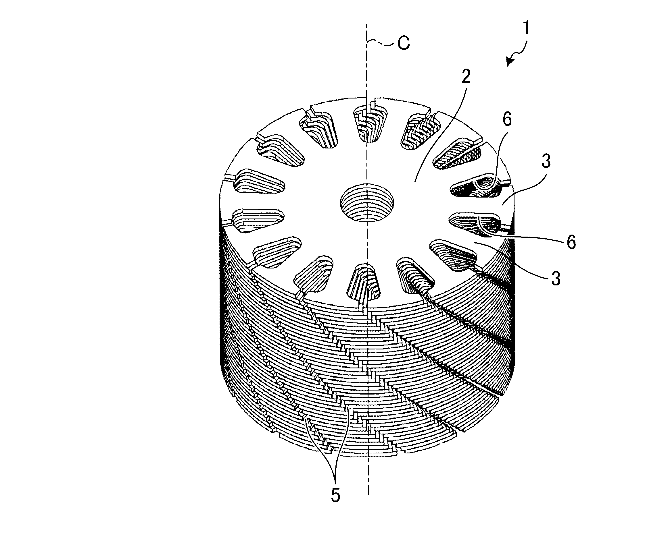

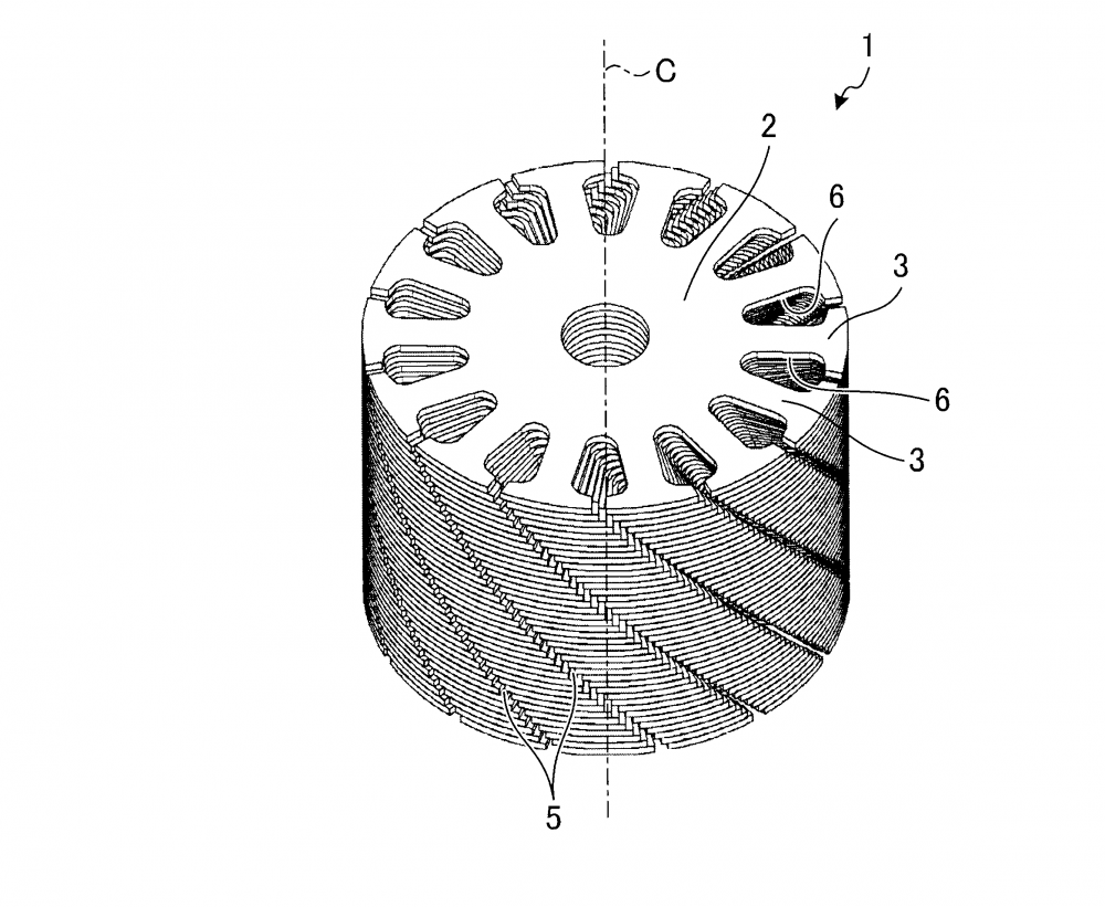

TRAXX186 Publication: 27 novembre 2016 Publication: 27 novembre 2016 (modifié) La cage d'écureuil est remplie des tôles magnétiques du rotor (les tôles sont empilées les unes sur les autres en étant percées d'orifices pour le passage des barres de la cage d'écureuil) qui de fait ne forme qu'un bloc et non pas de conducteurs bobines comme sur les moteur a courant continu. et donc un defrettage ne se produit pas sur un moteur asynchrone de ce type sinon c'est que les forces sont capables de disloquer les tôles empilées pour former le rotor et la pour' atteindre ces forces d'autres éléments auront lâchés avant. lors d'un defrettage moteur à courant cc, ce sont les conducteurs du rotor qui sortent des enchoches dans lesquelles ils sont maintenus et viennent heurter le stator et donc la mort du moteur un moteur asynchrone a rotor a cage n'ayant pas de conducteurs, le defrettage n'est pas possible a savoir qui existe des moteurs asynchrones a rotor bobiné mais pas employés sur le matériel ferroviaire Modifié 27 novembre 2016 par TRAXX186 4

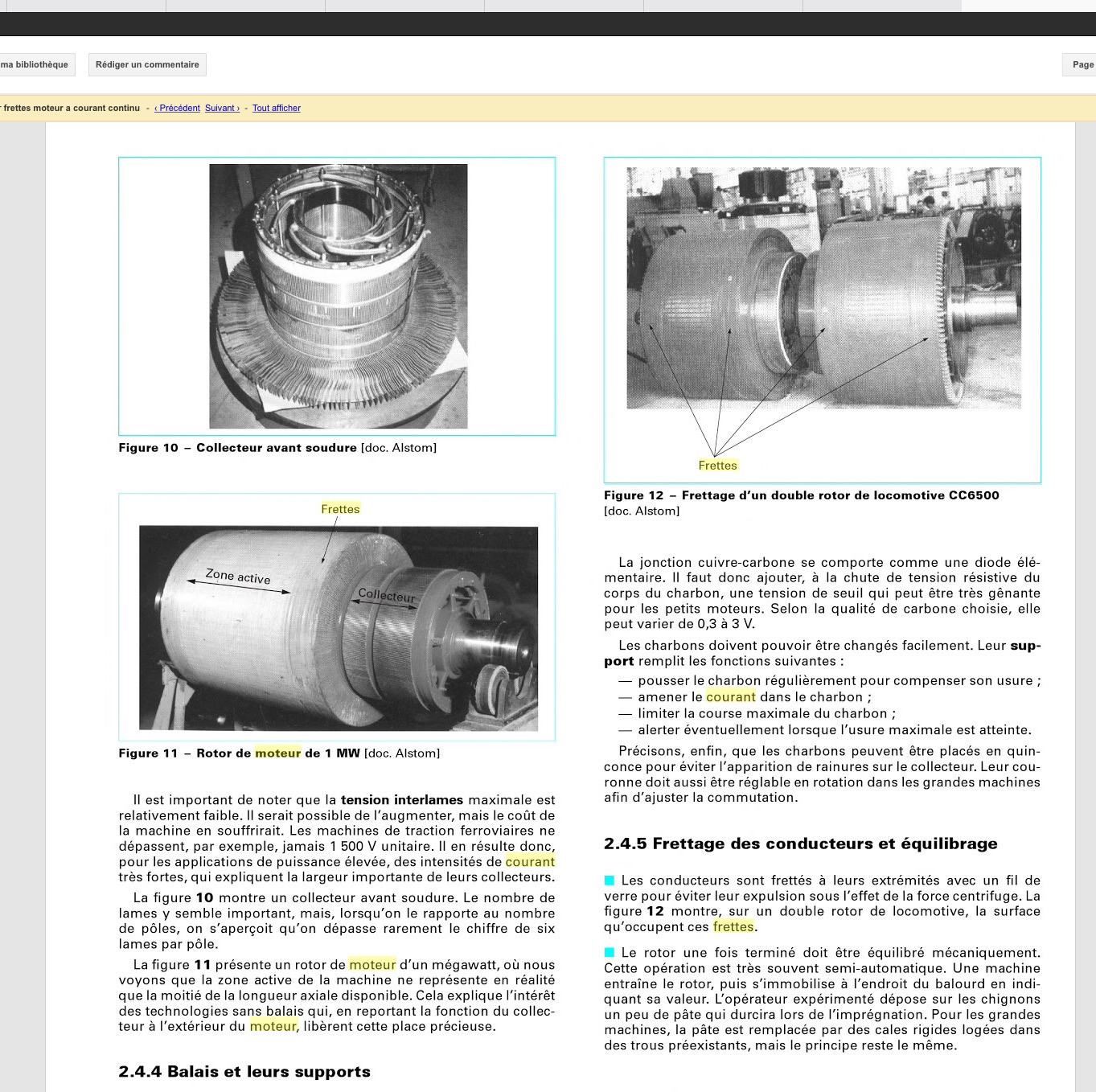

TRAXX186 Publication: 27 novembre 2016 Publication: 27 novembre 2016 (modifié) Il n'y a d'ailleurs aucune frêtte sur un rotor a cage d'une machine asynchrone. Ci dessous illustration des frettes sur un moteur de 6500(doc Alstom) Modifié 27 novembre 2016 par TRAXX186 3
