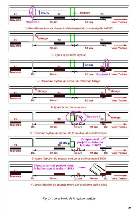

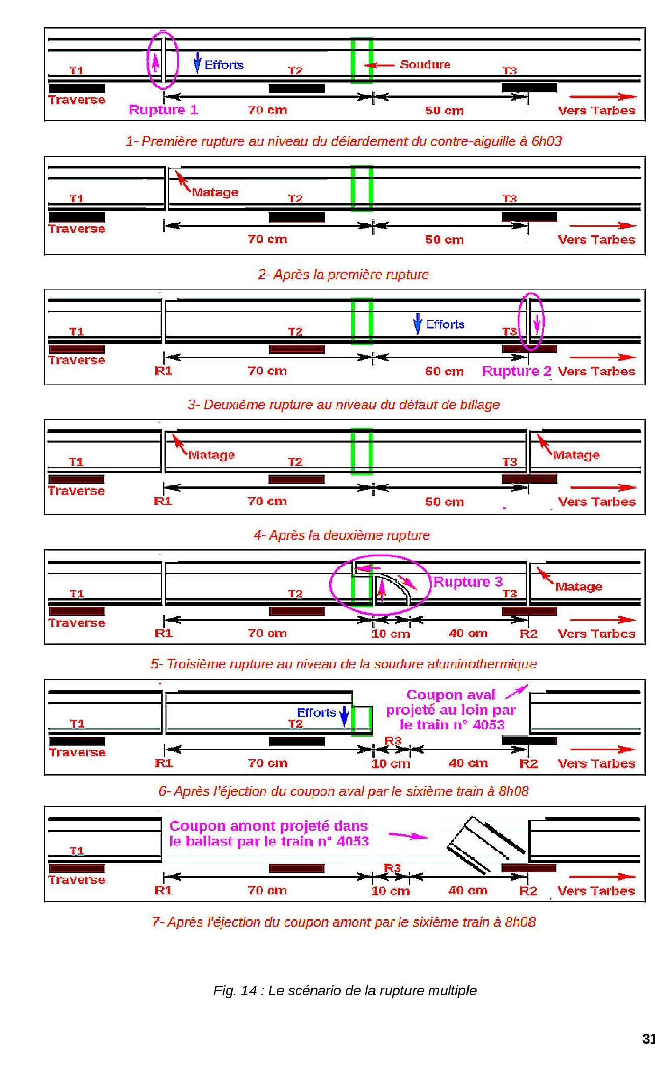

Invité JLChauvin Publication: 6 février 2016 Publication: 6 février 2016 (modifié) Beaucoup de chance une fois de plus... on commence à friser le miracle permanent, jusqu'à quand? RAPPORT D’ENQUÊTE TECHNIQUE sur la rupture multiple de rail, franchie en vitesse par des trains le 26 novembre 2013 à Carbonne (31) Edit Roukmoute : sujet nettoyé du hors-sujet Modifié 8 février 2016 par JLChauvin
Invité jackv Publication: 6 février 2016 Publication: 6 février 2016 (modifié) une lacune dans le rail de 1,30m sous un train à 150km/h....dur ..dur.. Modifié 6 février 2016 par jackv

tomtit Publication: 8 février 2016 Publication: 8 février 2016 Au paragraphe 3.5 (p32) du rapport il est écrit: Citation à 8h18 un septième train de voyageurs franchit cette lacune à la vitesse de 150 km/h. Celle-ci étant en ligne droite et le bogie ayant un grand empattement, le train ne déraille pas. L'entraxe des bogies doit être de 2m environ, ce qui fait qu'à chaque instant il n'y avait jamais plus qu'une roue au-dessus de la lacune. Apparemment, en ligne droite ça passe sans faire de dégâts. Avec une lacune plus grande de 70cm ou dans une courbe, ça aurait été une toute autre histoire.
Invité jackv Publication: 8 février 2016 Publication: 8 février 2016 (modifié) Il y a 8 heures , tomtit a déclaré: Au paragraphe 3.5 (p32) du rapport il est écrit: L'entraxe des bogies doit être de 2m environ, ce qui fait qu'à chaque instant il n'y avait jamais plus qu'une roue au-dessus de la lacune. Apparemment, en ligne droite ça passe sans faire de dégâts. Avec une lacune plus grande de 70cm ou dans une courbe, ça aurait été une toute autre histoire. et encore pour que cela déraille en courbe il faut surement que la lacune soit sur le rail extérieur de la courbe car en courbe il y a en général moins d’effet de lacet possible qu'en ligne droite.. Modifié 8 février 2016 par jackv
Invité Fabr Publication: 8 février 2016 Publication: 8 février 2016 ..sans même d'ailleurs que le boudin des roues ne vienne toucher la traverse...par contre matage important contre le champignon à l'extremité de la lacune, dans le sens de l'avancement. La vitesse angulaire doit cependant être trop faible pour parler d'effet gyroscopique pur, mais en combinaison avec l'inertie des masses en rotation, et "l'allegement relatif" ( je n'ai le terme exact....) du poids des essieux consecutif à la vitesse.... Fabrice
