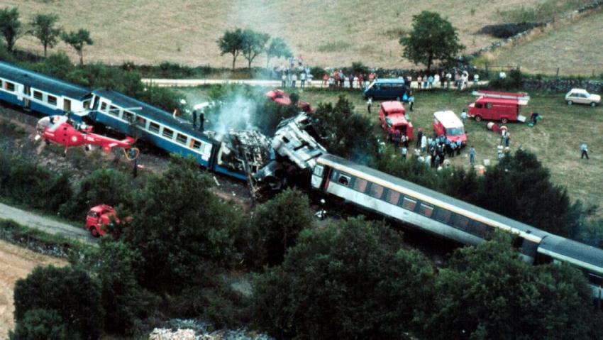

Invité jackv Publication: 17 février 2016 Publication: 17 février 2016 pour les anciens ,cela fait malheureusement pensé à Flaujac en1985 http://www.ladepeche.fr/article/2013/07/13/1670817-a-flaujac-en-1985-35-morts-dans-la-collision.html
