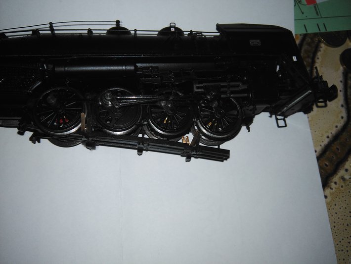

cytrilon Publication: 5 mars 2016 Auteur Publication: 5 mars 2016 Sur 28/2/2016 at 10:44 , BB 9200 a déclaré: Si tu pouvais nous mettre une photo du ou des problème(s), ça pourrait nous aider à t'aider. Ceci dit, c'est vrai que moins tu essaies de faire, moins tu sauras faire. Voila la machine.Je ne peux ni la refermer a cause des tiges d'alimentation ni l'ouvrir plus.
Invité Fabr Publication: 6 mars 2016 Publication: 6 mars 2016 va falloir jouer du tournevis d'horloger afin de pousser les lames de contact en appui derrière les roues, et surtout ne pas forcer sur le café.... Fabrice
BB 9200 Publication: 10 mars 2016 Publication: 10 mars 2016 Pour la soudure d'un fil, prends un fer de la puissance utilisée généralement en électronique, 25w. Si ce fil est sur une platine en plastique, dépêche-toi de mettre un peu de soudure, pour que ça ne fonde pas dessous. Si tu as des brucelles qui serrent (je ne sais plus comment ça s'appelle exactement !) utilise les si possible, ça dissipera un peu la chaleur. A voir le carter inférieur qui supporte les palpeurs de captage du courant sur ta photo, je suppose qu'il est vissé ou clipsé à chaque extrémité. A mon avis, il vaudrait mieux que tu commences par remettre les capteurs en place des deux côtés (en poussant le carter vers l'intérieur, et en guidant doucement les lamelles derrière les roues) ) en commençant par une extrémité et en allant vers l'autre; pas en faisant un côté en entier puis l'autre, tu risques de t'énerver sérieusement. Surtout, évite de plier les capteurs (laiton ou chrysocale), ce n'est pas facile de les remettre droits. Ceci dit, je ne suis pas un spécialiste de la télé-chirurgie ! Bon courage, reste calme.

BB 9200 Publication: 11 mars 2016 Publication: 11 mars 2016 C'est sûr que ça tient mieux qu'avec 2, mais le processus reste le même; remettre la vis centrale en dernier me semble une bonne solution.

cytrilon Publication: 18 mars 2016 Auteur Publication: 18 mars 2016 Bonjour, je pense la démonter intégralement. Il doit y avoir une vis qui la traverse de haut en bas et il faut que je la retire. Ensuite faire la soudure et enfin la remonter. Pas simple.
BB 9200 Publication: 18 mars 2016 Publication: 18 mars 2016 Tu es sûr de vouloir la démonter entièrement ? C'est vraiment nécessaire ? Une vapeur comporte en général nettement plus de pièces qu'une électrique ou une diesel. Chaque fois que tu enlèveras quelque chose en démontant, rappelle-toi où c'était exactement, et comment tu as pu l'enlever, et l'ordre dans lequel tu as enlevé les pièces. Sinon, tu auras des problèmes pour remonter le tout. Bon courage !
cytrilon Publication: 21 mai 2016 Auteur Publication: 21 mai 2016 bonjour, la locomotive est remontée et a repris son service. 2
