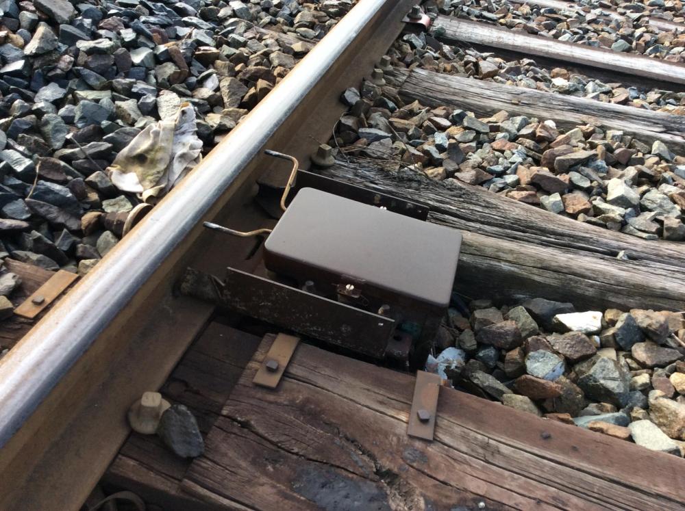

Jacky boy Publication: 9 avril 2016 Publication: 9 avril 2016 En parlant de pédale d'annulation, voici un modèle ´´vintage ´´ toujours en service. À Belfort 4
Invité jackv Publication: 9 avril 2016 Publication: 9 avril 2016 compte tenu du nombre qu'il y avait en service et du nombre d'incident c'était (c'est) un modèle plutôt fiable..

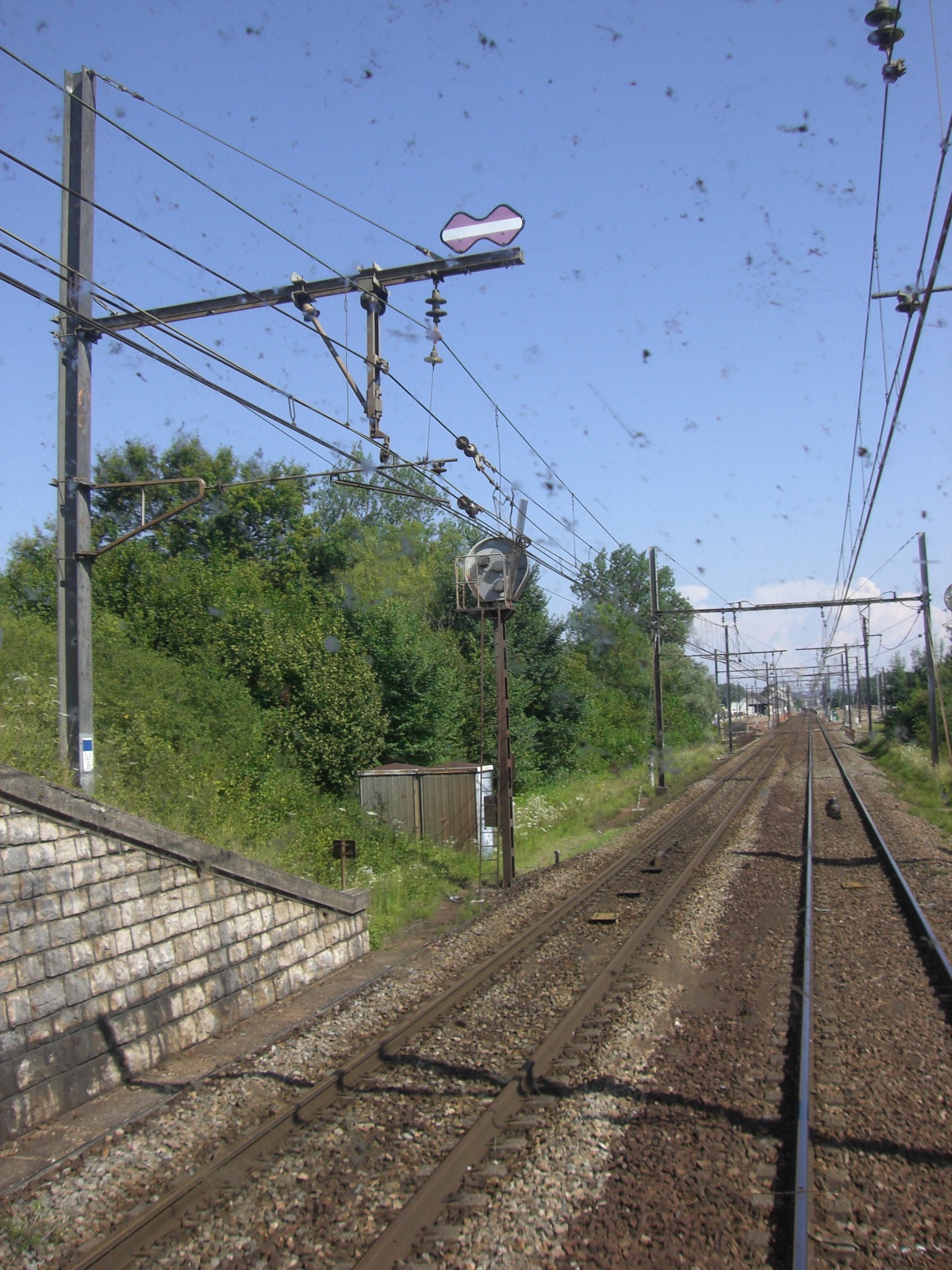

Jacky boy Publication: 9 avril 2016 Publication: 9 avril 2016 Concernant les pédales d'annulation de CRO, j'ai remarqué que les signaux d'IPCS en pleine voie en était dépourvue.(j'ai un doute pour ceux protégeant des 'Bif ou sortie d'IPCS.) du coup je me demande si ce n'est pas la prise du sens de circulation et l'allumage des signaux d'IPCS qui activait les CRO correspondant. ce n'est qu'une hypothèse basé uniquement sur l'observation et l'analyse du terrain. une confirmation ou réfutation serait la bien venue de pro du sujet. on distingue sur cette photo que le signal circulaire d'IPCS n'a pas de pédale d'annulation du CRO. 1
Invité 5121 Publication: 9 avril 2016 Publication: 9 avril 2016 dans la mesure où les signaux d'IPCS eux-mêmes sont éteints en régime normal, il semble plausible que les cro correspondants soient eux aussi désactivés. Pas besoin de pédale dans ce cas

VoXA Publication: 10 avril 2016 Publication: 10 avril 2016 (modifié) Il y a 10 heures , 5121 a déclaré: dans la mesure où les signaux d'IPCS eux-mêmes sont éteints en régime normal, il semble plausible que les cro correspondants soient eux aussi désactivés. Pas besoin de pédale dans ce cas Seuls les signaux d'entrés et sorties des pas IPCS sont allumés, donc logiquement eux sont équipés de pédale. Il y a 19 heures , Jacky boy a déclaré: En parlant de pédale d'annulation, voici un modèle ´´vintage ´´ toujours en service. À Belfort Pour un vieux modèle, vu l'angle de la photo elle a l'air nickel ! Modifié 10 avril 2016 par VoXA 1

ADC01 Publication: 11 avril 2016 Publication: 11 avril 2016 Sur 09/04/2016 at 20:17 , 5121 a déclaré: dans la mesure où les signaux d'IPCS eux-mêmes sont éteints en régime normal, il semble plausible que les cro correspondants soient eux aussi désactivés. Pas besoin de pédale dans ce cas Objection, seulement, les signaux intermédiaires de pas d'IPCS sont éteints, les carrés et leurs avertissement de sortie sont allumés en permanence. 1

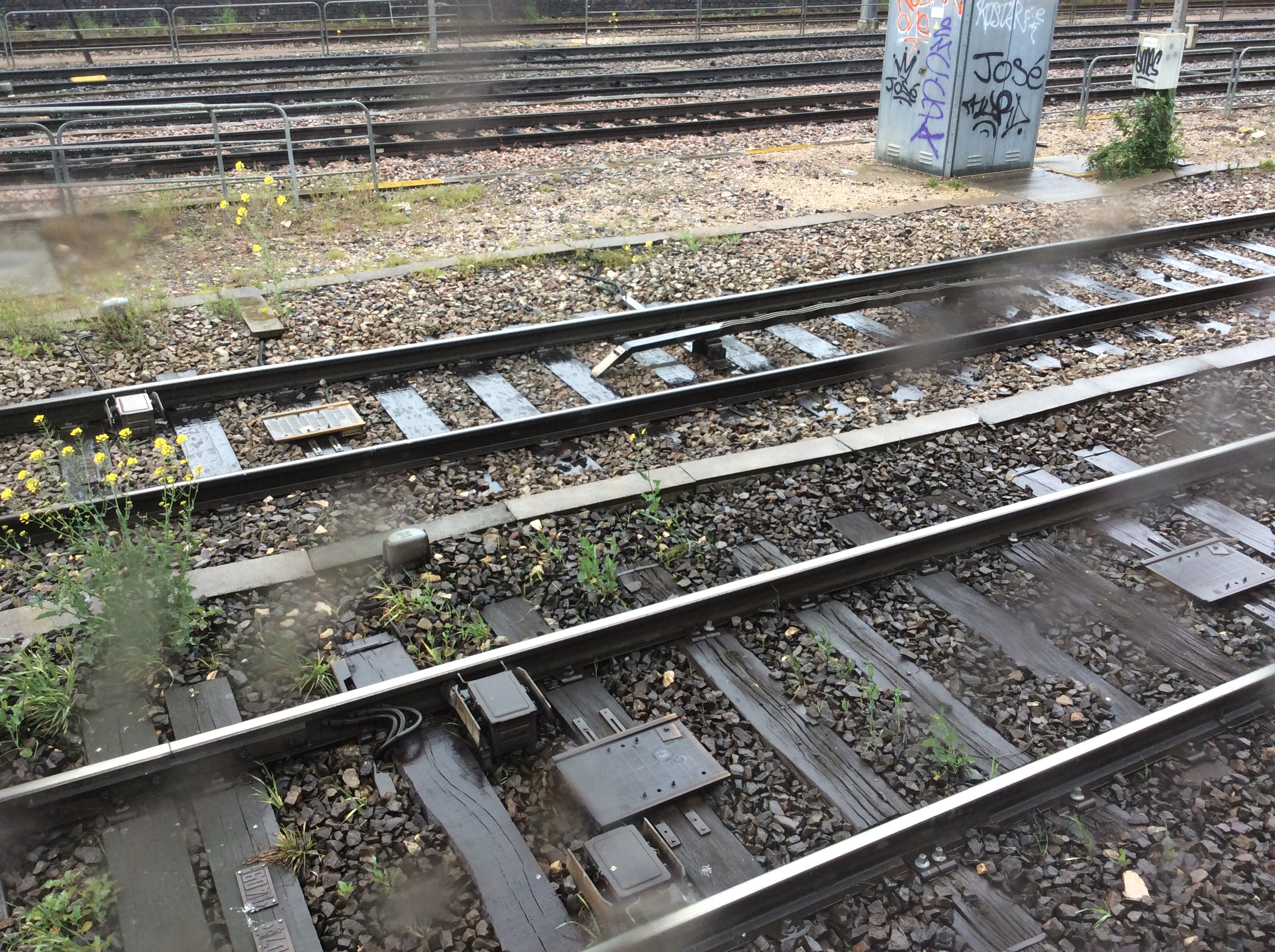

Jacky boy Publication: 30 avril 2016 Publication: 30 avril 2016 Un exemple de pédale d'annulation et du CRO. Sur la seconde voie comme dis Narcotx ci dessus. La pédale est au droit du signal et on distingue les balises KVB qui lui sont asscociées. la pédale doit faire détonateur dans un sens et annulation du Cro dans l'autre sens. sur la première voie c'est plus complexe car il y a deux pédales montées face à face. Je ne sais pas qui sert à quoi. c'est sur des voies de gares qui sont banalisées. 1
